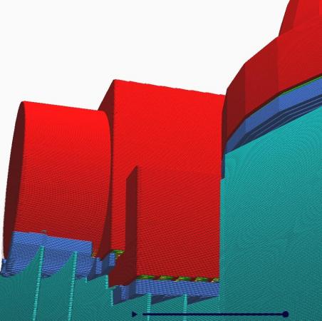

Ma come si rimuovono i supporti? E come posso minimizzarli?
invernomuto ha risposto a Franco_64 nella discussione Problemi generici o di qualità di stampa
Quello che vedi tra il supporto e il pezzo è il roof. Si attiva dalla support interface. Giocando con lo spessore del tetto, la Z distance e la support density, confermo quanto dice @Basilietto, vengono via con molta più facilità e il pezzo ne risente meno (ovviamente non ti aspettare il livello estetico della parte superiore, ma smadonni meno a staccarlo).
