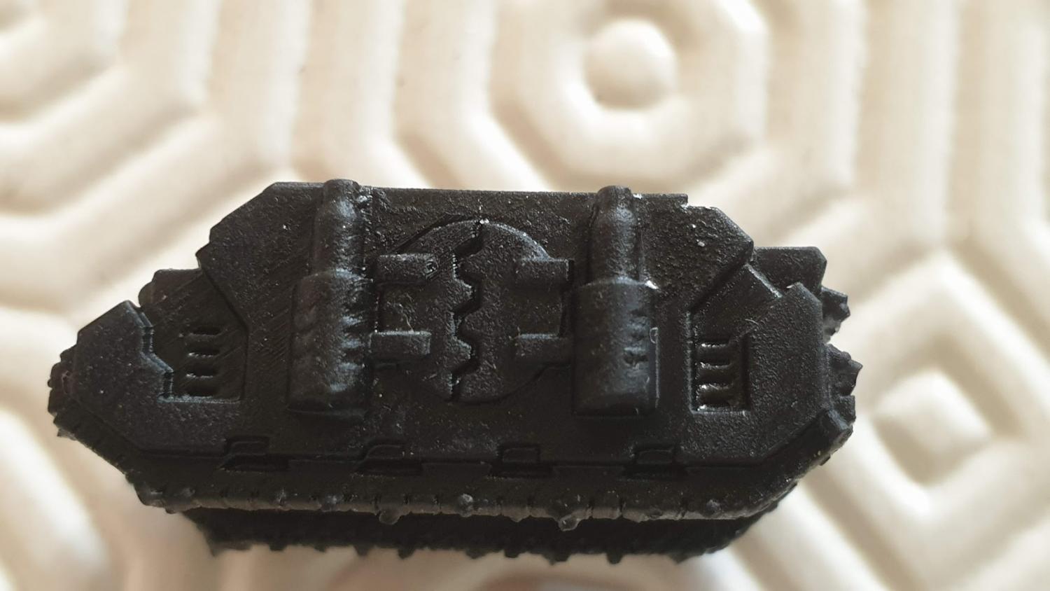

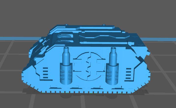

E come si fa con Chitubox? Io ho solo due opzioni, AA attivo o disattivo. Appena riesco, volentieri. Questo è un carro leggermente più grande ma più dettagliato. Tieni conto che per quella scala è quasi tutta roba nata per i 28mm riscalata a 6mm con una proporzione. Ne ho fatto anche una versione scavata e a cui ho eliminato il fondo con meshmixer per risparmiare resina ma non me la fa allegare, sono oltre i 19mb. epicrhino.stl Sì, forse dovevo almeno stampare la torre Eiffel di prova invece di buttarmi subito con le miniature 🙂 -

Ma che spiacersi, grazie mille per la comparativa invece. Nelle mie mi sembra che la qualità sia simile, per cui devo provare a giocare su parametri di esposizione e soprattutto definizione, con altezza layer. Nel frattempo ho riprovato con i soldatini aumentando i tempi di esposizione e mettendo 0,05mm di layer ma il risultato non mi ha convinto: ho pulito tutto e filtrato la resina, domani riprovo. Provo un nuovo modello di carro a 0,025mm e posto i risultati. NB Il FEP risulta leggermente intaccato in alcuni punti (come se ci fossero dei piccoli rilievi e segni), probabilmente sono residui di resina che sono stati schiacciati dal piatto andando ad intaccare il FEP. Non so se valga la pena cambiarlo, è giusto un segno superficiale. -

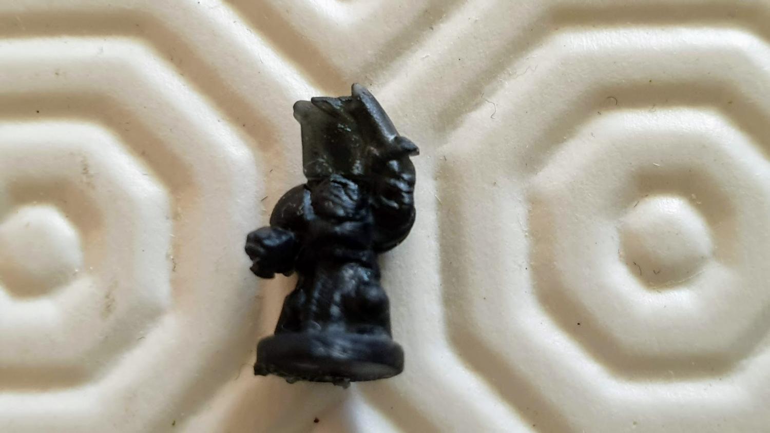

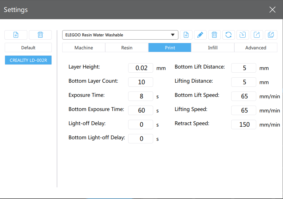

Perfetto, allora aumento a 15 e 70 secondi per la prossima prova. Vediamo se è solo un problema di sottoesposizione. Che test di esposizione? Per il carro, avevo filtrato la resina e tolta dalla vaschetta, pulendo il FEP. Ero quindi ripartito da una situazione "pulita". Il soldatino l'ho stampato il giorno dopo, ho lasciato il tutto nella vaschetta. La resina l'ho agitata bene prima di versarla nella tanica. Ho stampato pochi pezzi finora. Non è tanto un effetto carta vetrata, ma una sorta di "smussamento" dei particolari, di perdita di definizione. In effetti anche il primo pezzo stampato non era venuto ultra definito, ma ho immaginato fosse dovuto al fatto che il pezzo appunto era molto piccolo. Sì assolutamente, resina carne o grigia... Eccolo in allegato, non devi riscalare nulla Deimos Rhino v2 No Bolters.stl -
Parametri per resina
invernomuto ha risposto a invernomuto nella discussione Problemi generici o di qualità di stampa

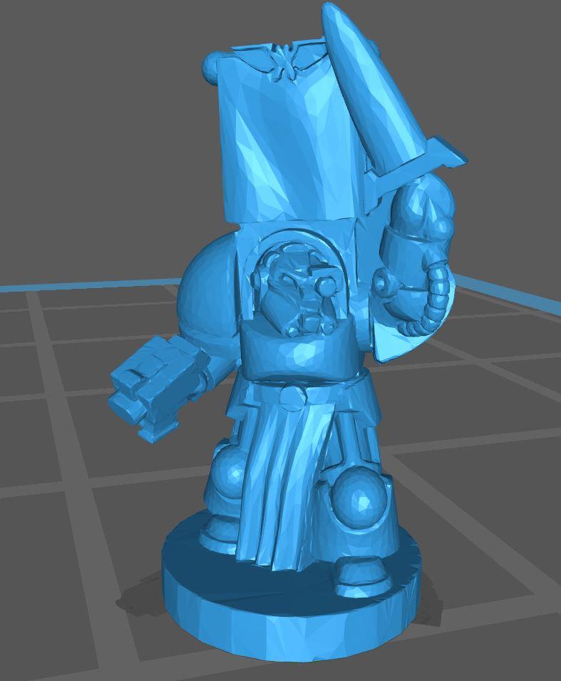

Questo è l'STL di partenza (che non ha neppure troppi dettagli, non verrebbe così male nemmeno con una FDM secondo me). Questo il risultato finale, a 0,04mm Al netto dei difetti derivanti forse da una non ottimale pulizia del pezzo e dalla rimozione sommaria dei supporti (tanto è una prova), guarda i due "cilindri-marmittoni" laterali: come vedi i particolari sono appena accennati. Qui la miniatura: Risultato stampa: Va bene che il pezzo è minuscolo, già l'STL di partenza non è pulitissimo e il nero non aiuta per i dettagli, ma come vedi dalla foto sembra che ci abbiano passato della carta vetrata sopra il modello. -

In chitubox ho solo due parametri, exposure time e bottom exposure time. Li ho messi come da indicazioni della scatola della resina (8s di exposure time e 60s di bottom exposure time). Faccio prima a mettere una schermata dei parametri usati. La layer height di 0,02 non è significativa, ho stampato a 0,04mm e in precedenza a 0,05mm. Tutto il resto è di default, non ho toccato nulla (né vorrei farlo se non necessario, per ora funziona bene). PS Ho anche visto nel file excel di @Killrob ma la Elegoo Water Washable non c'è. Partirei cercando di trovare i parametri giusti per un'altezza di 0,05 di layer. Secondo te 8 secondi di normal exposure è troppo poco? Tu con la tua cosa usi? Non ho assolutamente idea se sia in sottoesposizione o meno. Appena riesco faccio delle foto, non so spiegarti ma è come se certi particolari me li avesse "cancellati". Dei piccoli dettagli (ad esempio degli "intagli" su un piccolo cilindro, presenti e ben visibili sul modello STL non sono presenti sul pezzo stampato. Ho provato a stampare un piccolo soldatino e il pezzo ha certamente molte meno "sbavature" di una FDM con ugello da 0,2mm, ma non ha questa risoluzione così "estrema" che mi aspettavo da una resina. Poi non so dirti se sto esagerando io con le aspettative e mi devo accontentare, come sai la stampante mi è arrivata da poco e sto cercando di capire pregi e difetti. Ti faccio sapere, nel frattempo vorrei però capire se le esposizioni iniziali sono corrette. Eh, la fretta. Ci manca solo che debba usare l'acqua degli spurghi per 'sta cazzo di resina, già così mi sembra di avere a che fare con scorie nucleari quando faccio il post processing... -

Sempre la solita, Elegoo lavabile in acqua nera. Sto stampando soldatini in scala 6mm (sono più piccoli dell'unghia di un mignolo per intenderci) e consigliano 0,02mm di layer. Le prime stampe sono andate benissimo a 0,05 -0,4mm (ma erano pezzi più grossi) ora su alcuni modelli noto un po' di perdita di definizione per cui vorrei provare con layer più sottili, giusto per vedere se cambia qualcosa. Inviato dal mio SM-G965F utilizzando Tapatalk -
