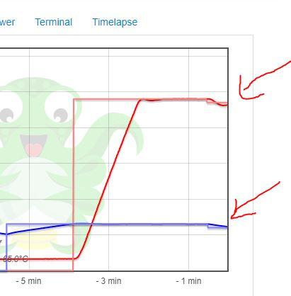

Ciao, grazie della risposta. E' un classico BMG (perdona i cavi volanti ma è un setup ancora provvisorio): Il filamento è TPU Anycubic, questo (ma nero): https://www.amazon.it/gp/product/B07PJKDS4S/ref=ppx_yo_dt_b_asin_title_o06_s00?ie=UTF8&psc=1 Dunque, impostando 240 gradi e 60 di piatto sono riuscito a portare a termine la stampa, però andando a velocità ridicole (20-25mm/s). Problemi: impossibile rimuovere i supporti e fa troppi fili, oltre ad avere delle fragilità in alcuni punti. La ventola va accesa? -
Buongiorno, qualcuno mi da qualche dritta per stampare TPU su una stampante "stile Ender 3" con 400mm circa di bowden (ed estrusore clone BMG). E' la prima volta che provo a stampare questo materiale e ho già avuto due intoppi, mi fa bene il primo strato, specie le superfici orizzontali, poi estrude male, mi si creano problemi quasi sempre all'altezza degli ingranaggi spingifilo (il filo si piega e si incastra tutto). Il filo è molto morbido, qualche dritta per temperature / settaggi per riuscire almeno a stampare qualche pezzo piccolino e semplice? Ho disabilitato la ritrazione d abbassato la velocità di stampa a 30mm/sec.
[solved][CURA] Temperatura iniziale di stampa più alta
invernomuto ha risposto a NicolaP nella discussione Software di slicing, firmware e GCode
Confermo quanto scritto da @Killrob, ho appena provato ora, 240 estrusore e 65 piatto per layer iniziale da far scendere a 235 e 60 post primo layer. Funziona perfettamente. Versione Cura: 4.8.0 -

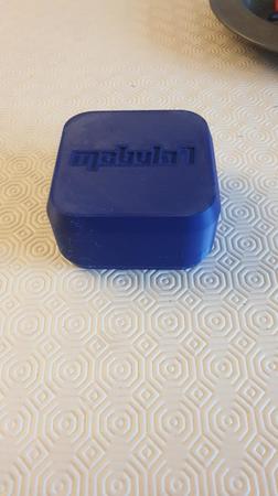

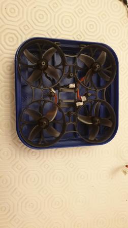

invernomuto ha pubblicato una discussione in Le tue stampe - Album fotografico dei migliori modelli 3D
Dopo essere riuscito a risolvere un problema molto fastidioso e subdolo della mia stampante (un carrello MGN12H aveva un leggero gioco sulla guida) ho stampato qualche pezzo "impegnativo": una scatolino con coperchio per un mio dronino RC (NB nella foto è smontato con solo telaio e motori). 8 ore di stampa a 0,3mm di layer, PLA vecchio che fa qualche filo e che non sono riuscito ad eliminare del tutto giocando sulla ritrazione, risultato comunque molto soddisfacente. Di per se il pezzo non è nulla di che, ma volevo condividere con voi la gioia per aver risolto il problema, che mi affliggeva da mesi ed era evidente soprattutto su pezzi come questi, dove ci sono pareti verticali lisce. -
