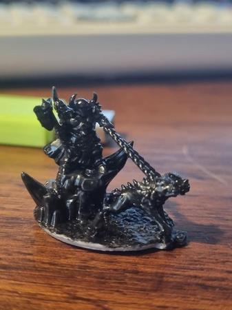

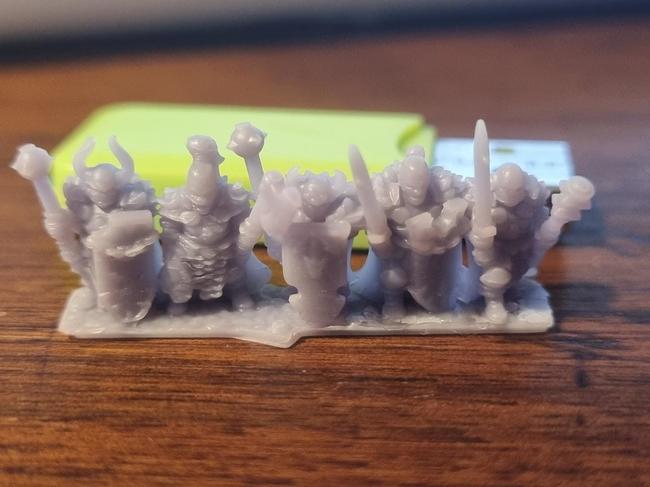

Arriva il Chaos! (10mm)
invernomuto ha pubblicato una discussione in Le tue stampe - Album fotografico dei migliori modelli 3D
Lord: Miniatura scala 10mm con solo primer nero, stampante LD002R Creality. Scala 10mm anche questi brutti ceffi. Artista: Dragon Forest su internet, miniature acquistate sul suo sito (sono Patreon). -
