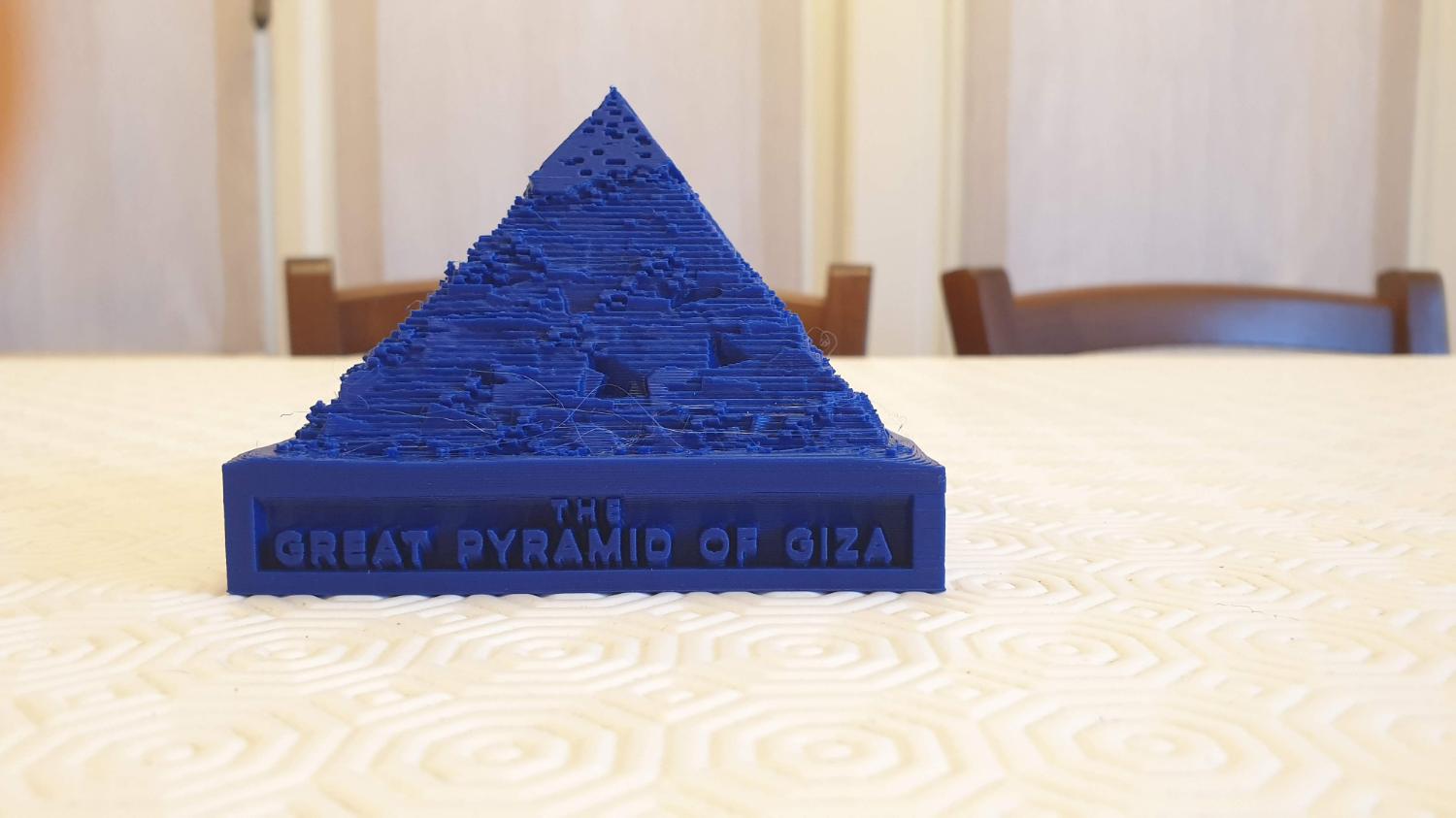

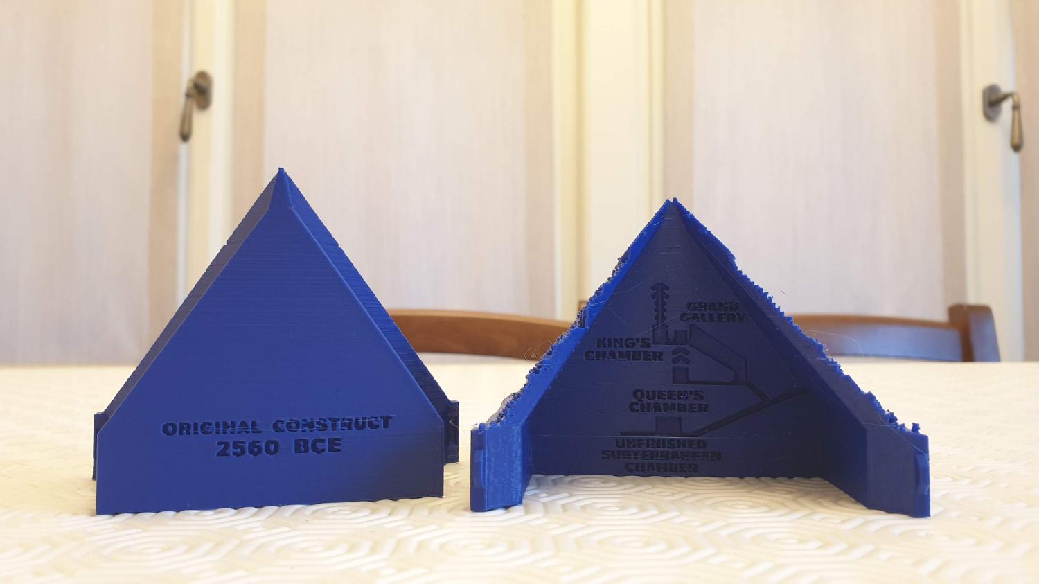

Piramide di Giza
invernomuto ha pubblicato una discussione in Le tue stampe - Album fotografico dei migliori modelli 3D
Mia figlia sta studiando gli egizi e non ha voluto sentire ragioni, ho dovuto stampargliela. Qualche pelucchio di troppo (dal vivo si notano meno, li avrei altrimenti tolti), stampata con la delta (anycubic linear plus), ugello da 0,4mm, 0,2mm di layer. Meglio dal vivo che in foto. Serviva un filamento color sabbia così uno si evita la pittura. Molto carino e didattico il modello con la sezione che mostra la disposizione delle camere funerarie. -
