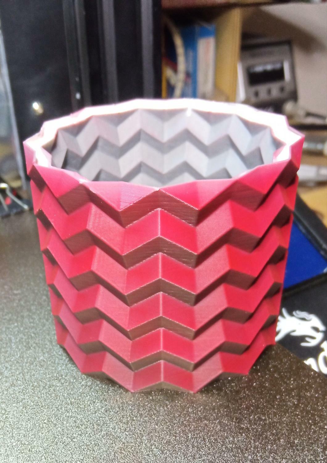

Warping da sollevare il piatto magnetico...
eaman ha risposto a Otto_969 nella discussione Problemi generici o di qualità di stampa
Dipende da quanto lo vuoi fino, purezza del colore, tempo di reazione. C'e' il gesso, lo stucco, la scagliola, lo stucco alabastrino... Vanno tutti bene per questi lavori tanto stanno all'interno, lo stucco se ricordo bene indurisce in un ora e la scagliola tipo 5 minuti. Li trovi in ferramenta o tipo OBI in confezioni piccole, nei negozi di edilizia in pacchi da 10-50kg a 1/10 del costo di una ferramenta. Bho per le cose piccolo ho sempre visto usare quello, in casa ho alcune scagliole, il cemento mi sembra una cosa piu' grezza mentre tipo la scagliola e' perfettamente liquida e la fai in 1 minuto. -
Conta che il gesso scalda quando fa reazione, puoi sempre farlo con acqua calda e non e' che devi versarlo tutto in un colpo... Ma se lo fai in vase mode non c'e' problema perche' il gesso lo metti a stampa fatta. Con una stampa cosi' grande puo' essere un problema ma a me con stampe piccole in pla non si e' mai staccato nulla con pausa e colata. -
E' una impostazione specifica, cerca 3d print vase mode. E' particolare perche' e' un'unica estrusione senza seam / cicatrici, veolce. Nel tuo caso dovresti controllare gli overhangs e comunque come ha gia' capito va' tagliato in 2 parti, che avrebbe senso anche stampato normalmente cosi' il top layer viene meglio. Se non fai warping! 😄 Chiaro che bisogna che fai una prova magari stampandolo piccolo, mica partire a fare in vase mode una stampa da 8 ore! https://store.piffa.net/3dprint/neptune_vase.mp4 -
Dipende da come lo vuoi fare, se vuoi risparmiare tempo / materiale anche per i perimetri lo riempi dopo e inclinandolo fai andare il gesso anche sui perimetri. Per dire, un sacco di gesso da 10kg costa 8e e solidifica in 15 minuti, se stampi la base di quel coso in vase mode la fai in 6 ore. Ma vedi tu... -
Be' per quello vedi tu, magari viste le dimensioni poterlo smontare torna comodo anche perche magari la base sarebbe l'unica cosa pesante. O metti i rinforzi e ci coli attorno il gesso oppure lo puoi anche trapanare, ma tutto piene di gesso peserebbe un fottio! -
Dio, se ci ragioni sopra un attimo la puoi fare in vase mode e orientativamente riduci il tempo di stampa e il materiale a 1/3. Bisognera' almeno farla in 2 parti, il coperchio separato. Io ci faccio i vasi cosi': stampi in vase mode, coli il gesso, giri giri cosi' va sui bordi e ottieni roba consistente e pesante. Questi sono piccoli ma l'idea e' la stessa: -
Minchia e' grande 333mm, che e' la base per una statua? Consiglio veloce: https://www.obi-italia.it/polveri-e-stucco-per-muro/gesso-per-interno-grana-finissima-1-kg/p/5219902 Poco infill e prima di finire fai una pusa e ci coli dentro il gesso, cosi' fa peso. Poi se warpa si potrebbe fare la base a griglia, cosi' spezzi la tensione in parti piu' piccole. Oddio cosi' a occhio pure farci due buchi nei piedi per inserire due stecchi / tubi da infilare pure nella statua che ci andra' sopra non sarebbe male. -
Senti ma fai bene una cosa: prova a caricare da qualche parte l'STL o addirittura il 3mf che cosi' vediamo com'e' 'sta cosa 😉 -

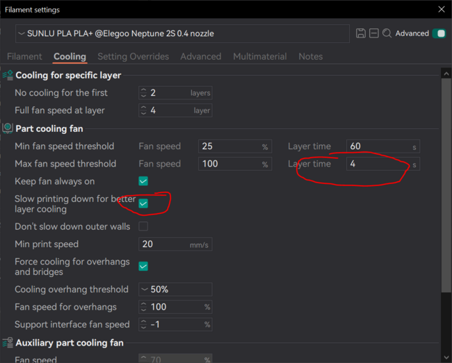

Problemi livellamento stampante 3d durante la stampa
eaman ha risposto a LeonardoRinaldi nella discussione Problemi generici o di qualità di stampa
https://all3dp.com/2/benchy-troubleshooting-guide/ Senza sapere come hai fatto lo slicing e difficile da dire, magari devi diminuire la velocita' nella parte bassa, dipende anche dallo slicer. -
Sembrerebbe insufficiente raffreddamento o eccessiva velocita' per i perimetri esterni: tempo di stampa e velocita'?
