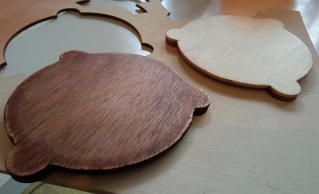

Olio e trattamenti migliorativi per legno tagliato al laser
eaman ha risposto a eaman nella discussione Incisione e taglio laser
Be' l'impiallaccio e' intrinsecamente posticcio ma se non ti serve la qualita' meccanica propria del legno (tipo per uno strumento musicale) ma e' solo una questione estetica mi sembra una soluzione adatta a oggetti di uso quotidiano. Per altro roba che "si taglia" e si incolla sopra e' ideale per questi lavoretti da CNC. Il mio problema con gli incastri e' che rimuovere il bruciato e' una menata, in genere io taglio piu' lungo e sego / limo la parte in eccesso pero' il bordo interno resta. Per un discorso di finitura non e' accertabile, applicare sopra un impiallacciature risolverebbe completamente il problema, provo appena ho finito 'ste sotto tazze con olio di diverso colore (confronto con 2 stampate in 3D): -
