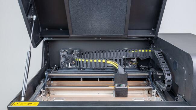

Raffreddamento motori ed hot end su stampanti chiuse
FoNzY ha risposto a Cubo nella discussione Hardware e componenti
l'estrusore è sempre direct, sempre raffreddato ad aria e sta sempre bello al caldo "all'interno" della camera. di solito nelle stampanti con camera riscaldata tutta la meccanica è posta nella parte superiore appena sopra la camera ed il piano scende entrando sempre di piu' nella camera riscaldata. nella parte superiore c'è l'areazione ma come ho detto stanno tutti belli al caldo comunque. praticamente si, se stampi materiali come il pla in stampanti che stampano solo chiuse allora forze raffreddare ad acqua aiuta un pochino ma alla fine non serve... -
nessuna delle stampanti che ho visto usa raffreddamento per i motori. le stampanti chiuse anche tipo zortrax o ultimaker non usano niente per raffreddare i motori. alla fine nella camera chiusa non si superano i 60-70 gradi che non sono un problema per i motori mentre le stampanti con camera riscaldata hanno i motori fuori dalla camera, anche in queste stampanti i motori non stanno esattamente freschissimi ma sempre intorno ai 70 gradi. ne abbiamo parlato qualche giorno, trainglelab ha un kit (pompa e 3dissipatori) 130euro la pompa è compatibile anche con l'estrusore biqu wather cooled...se vuoi farci un pensierino 😅 -
