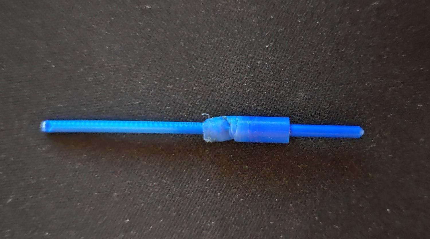

Oltre al materiale mi vengono in mente altre due cause: Se hai il tubo di teflon che va in battuta sul nozzle dentro l'hot end, quando lo monti dovresti svitare di mezzo giro il nozzle, poi spingere in battuta il tubo di teflon e poi riavvitare il nozzle in modo che vada in compressione, altrimenti può essere che il pla sciolto si infili tra tubicino e nozzle. Altra cosa che può causare otturazioni sono livelli di ritrazione eccessivi (non saprei di specifico, sopra i 3-4mm dovrebbe iniziare ad essere troppo).

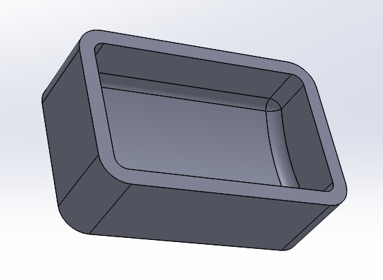

SerbatoioGrande2.STL Ecco il serbatoio grande. Metà tutta unita. Raggio filetti/smussi passati da 0,5 a 1,5cm. Pareti passate da non ricordo quanto (3?) a 2cm. Volendo si potrebbero inclinare di 1° rispetto alla verticale le pareti, ma se viene via con l'aria compressa non serve... Ps. Ma questo serbatoio è per un motore jet di un modello volante ? 😳 -

Allora per il serbatoio grande verrebbe così: Serbatoio1.STL Prova a vedere se la parte bombata va bene (sporge 1,5cm dalla "verticale"). Angoli interni filettati con raggio 5mm, non so se preferisci di più... Ps. Comunque viene bello grande eh, sulla mia ender 5 plus ci starebbe giusto giusto in verticale. Non deve essere molto piccolo l'aereoplanino 😳 -

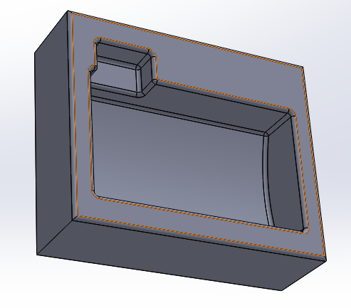

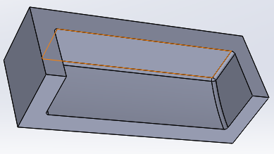

Mancano profondità e larghezza del serbatoio piccolo, comunque ho provato a fare questo: Questa sarebbe una metà che poi va divisa in altre due metà per la rimozione. Il problema è la superficie che separa il serbatoio piccolo da quello grande. Non ho mai fatto cose simili ma se dovessi farlo, stenderei prima la resina/fibra sullo stampo e poi ci metterei un "cubetto" con la forma della camera interna del serbatoio piccolo in modo da avere la superficie per fare anche la divisione tra i serbatoi. Oppure si potrebbe fare due serbatoi distinti e poi saldarli assieme con la resina 🤔 Per quanto riguarda i fori, ripeto che non ne so nulla, ma forse conviene farli dopo con un trapano. -

Ci provo volentieri anche io quando ho tempo, dacci lo schizzo. Ho visto in passato dei video su stampi (in petg mi pare) per oggetti in fibra di carbonio e resina. Dicevano che era importante avere degli "angoli di scarico", cioè non avere mai superfici perfettamente verticali altrimenti si rischia di non poter riaprire lo stampo. Immagino valga anche in questo caso. -

Il tubo di teflon che guida il filo dentro la testina? Quello deve andare in battuta bene, altrimenti nello spazio tra tubetto e nozzle si propaga il pla che poi causa problemi di estrusione. Dovresti togliere sia il tubetto che il filo, mollare il nozzle di mezzo giro, rimettere il tubetto bene in battuta, riavviare il nozzle (in modo che vada in compressione sul tubetto). Lo vedi subito se era quello il problema perché il filo presenta un notevole allargamento dove si è espanso tra tubetto e nozzle. Questo era come si era presentato a me quando mi era capitato : -
