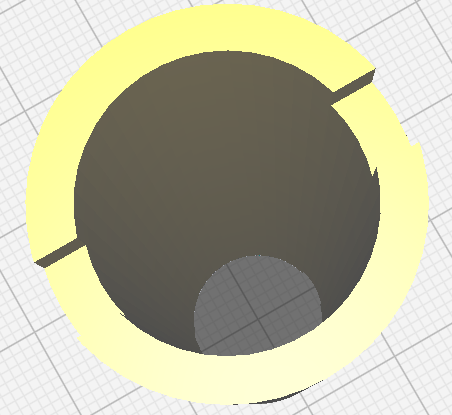

Non riesco ad "affettare" correttamente questo semplice cilindro....
Cubo ha risposto a Cubo nella discussione Problemi generici o di qualità di stampa
Ho capito !!!! HOLE ORIZONTAL EXPANSION E' il parametro che fa i buchi più grandi per compensare il naturale restringimento dovuto alla stampa fdm. Praticamente le teste non sono buchi, quindi non applica la compensazione e fa la dimensione esatta, il resto del cilindro invece forma un buco, quindi applica l'espansione (0,3mm nel mio caso). Mettendolo a 0 viene tutto giusto (dovrò ingrandire il modello, vabbè) Ero convinto che quella roba venisse applicata anche a tutti gli archi, invece lavora solo sulle circonferenze complete. -
Purtroppo anche con extra skin wall count a 0 fa la stessa cosa ☹️ Il "bello" è che cura me lo visualizza corretto... e poi mi fa le pareti più fine delle teste. Se qualcuno vuole, potrebbe provare a fare lo slicing di questo modello "impossibile" (sta nel primo messaggio). Sarei curioso di capire che diavolo succede con questo modello maledetto 😅 Ho anche provato a cambiare i diametri del cilindro ma rimane sempre quel "bug". Mi sembra assurdo... 😑 -

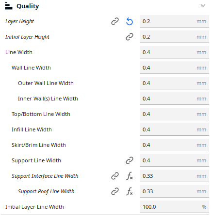

No, non ho altri slicers, ma se qualcuno vuole provare ben venga, magari è un bug di cura. Ho aggiornato il post iniziale con il file "progetto" di cura dove ci sono tutte le impostazioni. Le incollo anche qui sotto per fare prima. Scusate se viene lunghissimo ma non c'è l'opzione per mettere tutto sotto uno "spoiler"... -
Cubo ha pubblicato una discussione in Problemi generici o di qualità di stampa
Devo stampare questo semplice cilindro: Quando lo "affetto" con cura mi compare sempre questo scalino, sia sopra che sotto in corrispondenza con le due fessure. Praticamente mi fa tutto il cilindro con 4 muri e le teste con 5... Non capisco perché, ho provato anche a mettere 1 parete soltanto ma fa sempre lo stesso. Il modello se volete provare è questo: Cilindro.STL Anche cambiando il pattern top/bottom non cambia: Se possono servirvi anche le altre impostazioni vi lascio anche il progetto cura: CE5P_Cilindro.3mf Ps. Lo spessore giusto dovrebbe essere di 5 linee da 0,4mm (fa 2,1mm sul modello) quindi teoricamente le teste sono giuste... Grazie mille come sempre. -
