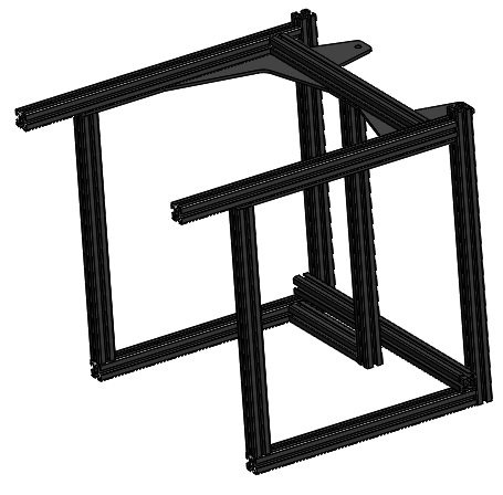

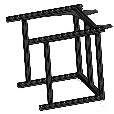

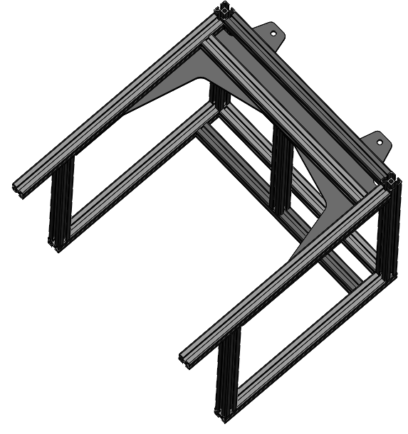

  1. Piccolo aggiornamento, avendo deciso di tagliare gli estrusi, ovviamente mi sono venuti millemila dubbi ed ho cambiato parzialmente il telaio. Prima: Dopo: Praticamente ho alzato ed arretrato gli estrusi dietro... Questo per maggiore comodità nell'attaccare i motori dietro (le staffe vengono molto più piccole e semplici... ma devo ancora disegnarle). Le dimensioni totali non sono cambiate ma dietro si è formato uno spazio motlo comodo per metterci l'elettronica stile ratrig vcore (c'era anche prima ma ora è racchiuso tra i due estrusi posteriori verticali).

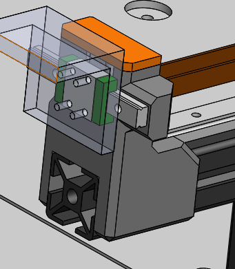

  15. Ho disegnato il primo concept del meccanismo di scambio per il secondo hotend. Praticamente c'è un binario in basso parallelo a Y che tiene una staffa (trasparente nell'immagine) che a sua volta tiene il binario dove viene parcheggiato il secondo hot end. L'idea è di tenere il primo binario spinto verso destra nell'immagine con una molla. Per lo scambio l'hotend principale dovrebbe venire avanti ed accadere questo: Praticamente il binario del secondo hotend andrebbe ad allinearsi all'estruso dell'asse x e rimarrebbe tenuto spinto contro di esso (dalla molla non disegnata). Forse il primo binario (quello della staffa parallelo ad y) mi converrebbe metterlo sotto all'estruso invece che a lato 🤔 Se riesco domani faccio un video del movimento che si capisce meglio.

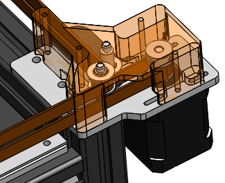

  16. In teoria dovresti preoccuparti soltanto di asciugarlo bene. Per il resto, con orca slicer o bambu studio dovresti già a vere i parametri per il tpu pronti.

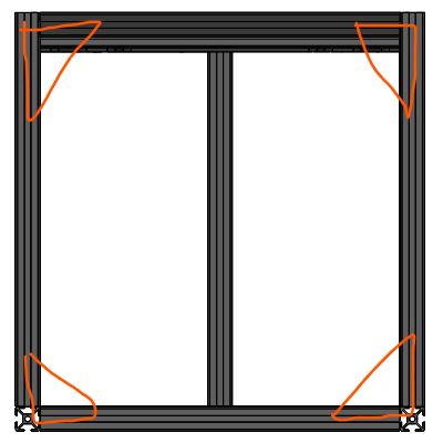

  20. Non credo aumenti la rigidità, però hai ragione sui tagli 👍 Così ho anche il riferimento di dove montare gli estrusi con le guide per Z.

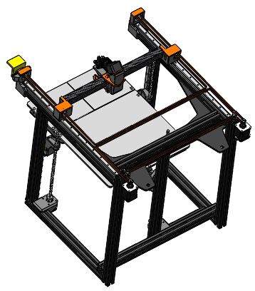

  21. Fatta anche la staffa, e con questa ultima cosa è la decima volta che finisco il progetto 😁
  22. In realtà ci sarebbe anche l'asse x che cerca di tenere parallele ed equidistanti le due guide di y (che però conta meno di un estruso imbullonato ovviamente, soprattutto sul "parallelo"). Pensavo ad una piastra da 4-5mm fatta come qui sotto (parte verde), che va ad avvitarsi con sue fori su una staffa ad L a muro. La farei tagliare assieme alla staffa che tiene da sotto il letto così da ottimizzare il taglio. Per chiuderla pensavo di fare così (rosso sono i pannelli di plexiglass): Con le porte ad "L" incernierate sui montanti frontali.

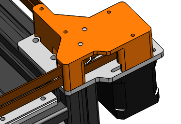

  24. Intanto grazie per le critiche costruttive, senza quelle è più difficile migliorare un progetto come questo. Tutto compreso, con parti in abs, mi vengono 316 grammi (senza la scheda per il can bus). Lo stealthburner delle voron sta anche lui sui 300g il sistema EVA delle ratrig sarà anche oltre. Simulando l'attacco sul carrello davanti, le cinghie che tirano dietro e il baricentro che risponde davanti con una forza di 15N che equivale ad accelerare quei 300g a 50K mm/s^2, parrebbe che la deformazione della staffa principale stia abbondantemente sotto il decimo di mm. Poi in realtà l'hotend sporge, quindi può fare "braccio" ed amplificare la distorsione... però comunque è poca cosa. Quello che davvero da l'elasticità, penso, volendo escludere il telaio, sono le cinghie. Anche quelle però le ho da 9mm come su voron e ratrig. Non so se sia il tuo caso, ma occhio che per l'arrotondamento agli spigoli spesso fa molta differenza anche il pressure advance, infatti un tipo di test per impostare PA consiste proprio nello stampare un angolo retto e scegliere la parte più "acuta". I motori che ho scelto sono tali "LDO-42STH48-2504AC" da 1,9° che, conti (non miei) alla mano, a 48v dovrebbero spingere l'hotend di una voron (simile al mio quindi) fino a quasi 90K mm/s^2 di accelerazione e 800mm/s di velocità.... come potenza ci siamo (anche troppo) 😅 Ovviamente li userò con lo stealth chop o come si chiama. Per i VFA... vedremo come va. Avrei scommesso che fossero più interessati i muri lungo X (dove l'hotend si muove con meno inerzia) 🤔 Comunque sarei più portato a fare stampe "tecniche" dove le oscillazioni di meno di un decimo delle superfici non hanno importanza. Per quanto riguarda il flusso, l'hotend della xmax3 che monto arriva quasi a 30mm^3/s ma ho visto che volendo ci si può montare anche un volcano cht e quindi andare ancora oltre (quanto non saprei). Interessante, non sapevo. Purtroppo non penso sul mercato ci siano spingifilo tipo quello della prusa con la ruota grande... vedrò come va con l'orbiter e se esce qualcosa di nuovo posso sempre cambiare. Sto giusto valutando se mettere queste maledette calamite (e quindi fresare i piani) o mettere il foglio magnetico. Fresare i piatti mi pare uno "spreco di tecnologia" non so se mi spiego... un po' come andare ad amazzare una mosca col bazzoka 😄 Ma ci metti qualcosa sul piatto (lacca, vinavil, altro) ? Io a 80°C non penso riuscirei a far attaccare l'abs sul mio pei... forse neanche a 90°C 🤔 Le mie misure nascono dal voler usare pad rettangolari di dimensioni abbastanza comuni. 15mm di spessore è forse anche troppo... ho visto che (in teroia) già da 6mm uniformano bene la temperatura. I pad converrebbe prenderli da 220v. Avendo bisogno di molta potenza, prenderli da 24v significa dover prendere anche uno o due trasformatori da 1KW o più (quindi 100+euro circa). Mi sono ispirato proprio alla prusa XL in quella parte 😁 Il problema della flessibilità del telaio è tutta "in alto" secondo me (è li che ci sono le masse in movimento), se anche avvitassi la base al tavolo non penso si trasmmetterebbe molto di questa rigidità in alto. Però effettivamente una trave/staffa che tenga la giusta distanza delle aste di Z sotto non sarebbe male 🤔 Per irrigidire il tutto pensavo di mettere una grossa piastra a C sotto agli estrusi orizzontali della parte sopra e poi prevedere di poter fissare la stampante a muro con delle staffe. E' una cosa che ho visto ha fatto anche il tipo delle Vz bot (attaccare la stampante a muro): nei video su youtube si vede quella stampante andare a 80K-100K di accelerazione senza muoversi minimamente... proprio grazie a quello penso. Si, prevedo di chiuderla con dei pannelli di plexiglass, che dovrebbero aumentare anche la rigidità del telaio.
