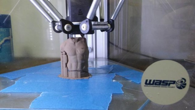

Dopo aver preso confidenza con il processo di stampa, ci siamo avventurati nell’uso di materiali più interessanti, in particolare quelli a base di polveri, anche se in certi casi sono più difficili da stampare. In particolare, questi materiali hanno bisogno di una stampante con alcune caratteristiche che consentano un maggior controllo sulla temperatura di stampa: piatto riscaldato e area di stampa chiusa. Questi due fattori permettono di raffreddare più lentamente il materiale stampato, scongiurando problemi di warping e di cracking.
Con questi materiali abbiamo utilizzato la Delta WASP 20 40, una stampante di livello professionale chiusa e con piatto riscaldato e che, grazie anche ad un’area di stampa generosa (20x40 cm), permette di stampare una grande varietà di oggetti e materiali. Abbiamo così iniziato a sperimentare i differenti materiali a disposizione grazie alla partnership con TreeD Filaments e, una volta trovati i corretti parametri di stampa, ci siamo divertiti a ricreare gli oggetti scansionati al Museo di Albano. In particolare, ci siamo concentrati nella stampa di un busto di epoca romana: abbiamo provato materiali diversi e per ogni materiale parametri diversi, in modo da trovare la giusta combinazione. Tutto è stato accuratamente annotato, in modo da poter procedere con più sicurezza nelle stampe future. In particolare abbiamo utilizzato i filamenti TreeD filaments della serie Monumental (Architectural, Sandy, Clay e Heritage Brick) e BronzFill e CorkFill di ColorFabb.
