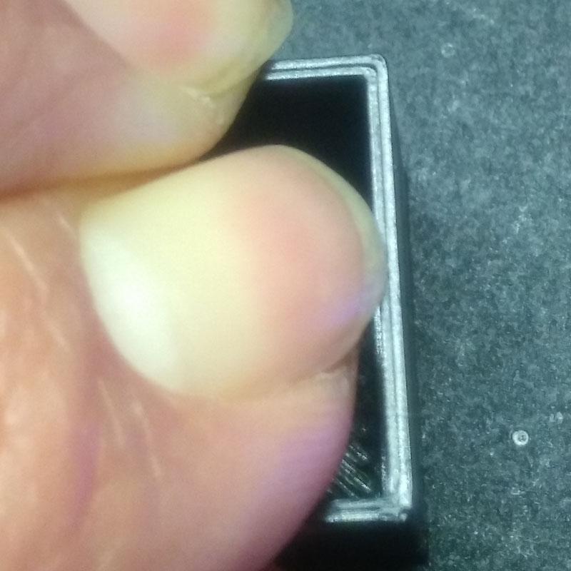

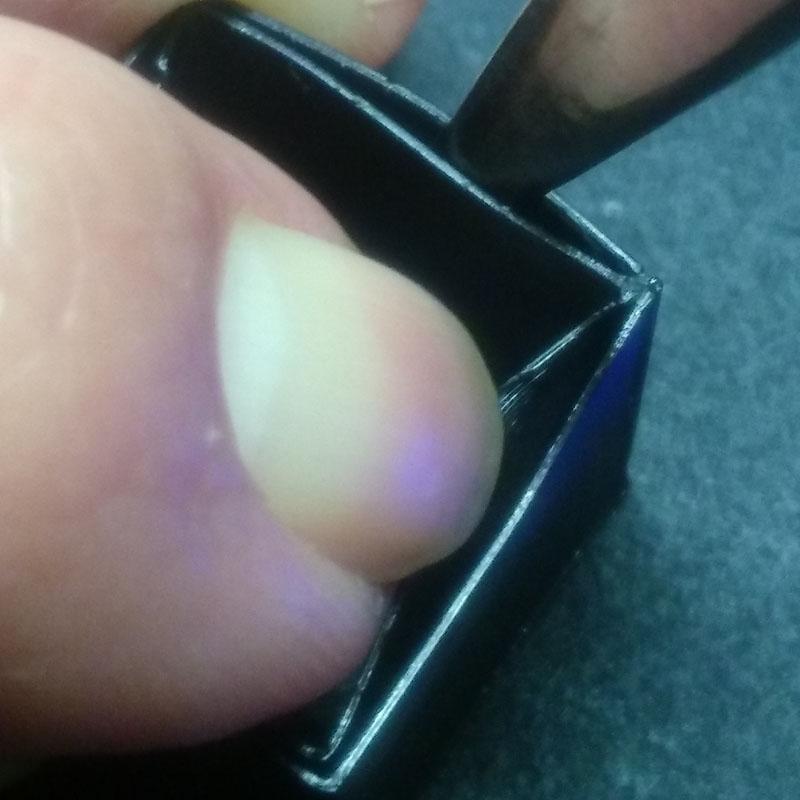

Ho fatto un cubo vuoto di test e senza soffitto con pareti spesse 1mm.
Se lo stampo con linee da 0.4 le 2 linee delle pareti non si saldano: riesco a separare le due righe inserendo un cutter e non sono minimamente saldate.
Ovviamente 0.4x2 fa 0.8, e non 1mm!
Se invece stampo con larghezza linea da 0.5 allora le due linee sono saldamente e perfettamente unite.
Inutile dire che le pareti del cubo sono ESATTAMENTE 1.00mm in entrambi i casi, ma il risultato finale e' molto diverso l'uno dall'altro.

Allora: iniziamo col dire che ho fatto un errore grave: avendo impostato come riempimento 0% e 2 pareti da 0.4, Cura ha fatto una parete interna e una esterna e fra di queste... il nulla, perche' il riempimento era 0%.
Rifacendo lo slice con un cubo pieno effettivamente Cura inserisce una sottile riga di riempimento fra le due pareti, piu' sottile della riga da 0.4 (a vista sull'anteprima).

C'è l'opzione "Fill gaps between walls" in Cura che sembrerebbe fare quello che chiedi, ma vado a intuito, mai fatto test, però unisce i due wall nel caso ci sia uno spazio fra i due, quindi mi aspetterei che faccia al caso tuo.
E io la provero', grazie.
Edit: ho visto l'impostazione ma una volta impostata la sua "visibilità" era gia' attiva. Solo nascosta, ma gia' attiva.
Dopo una veloce analisi, ho fatto un paragone.
Cita
E' esattamente a causa di questa impostazione che c'e' questa piccola riga di riempimento a testimonianza che l'impostazione, benche' nascosta, fosse gia' attiva.
