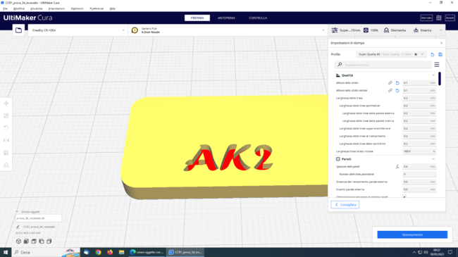

  1. Ho provato con Cura 5.3.0 e si vede bene, forse devi configurare Cura per la tua stampante.

  7. Finchè non metti a posto queste due cose farai fatica ad avere precisione, in queste macchinette la meccanica è la parte più importante e deve essere regolata bene. Poi magari è già a posto ma devi verificarlo prima di ogni altra cosa, bisogna fare il punto zero. 🙂

  9. Forse l'unica anomalia che mi viene in mente potrebbe essere che l'asse Z non fosse livellata, avendo due motori bisogna che le distanze dalla barra siano identiche, al decimo di mm altrimenti avrai sempre un delta quando l'hot end si sposta da destra a sinistra, altra cosa sono i nottolini filettati che fissano la barra alla vite senza fine dei motori, se li stringi troppo non va bene e se li lasci lenti avrai del gioco, devi vedere se con una rondellina di spessore giusto riesci a fissarli bene. Queste due regolazioni sono essenziali per la precisione, parliamo di 0,1mm, quindi armati di calibro preciso e di livella buona e precisa.
