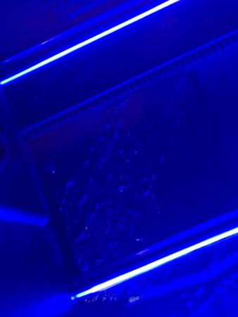

Niente da fare.. anche questa ultima stampa e’ da buttare... stamattina sono andato a vedere, la stampa era finita , ma il pezzo è stato completato al 40%..  ovviamente non ho potuto monitorare le temp perché ero a letto... non so più cosa fare... problema di software???? Ho aggiornato pure il firmware all’ultima versione
Quindi cosa succede? Trovi il materiale bloccato? Trovi dei blob?
Il materiale è spezzato? Se scaldi ed estrudi semplicemente riprende ad estrudere?
Problema temperatura non credo la troveresti in thermal error
Il pla lo estrudi già a 170 gradi (brutto ma esce).
