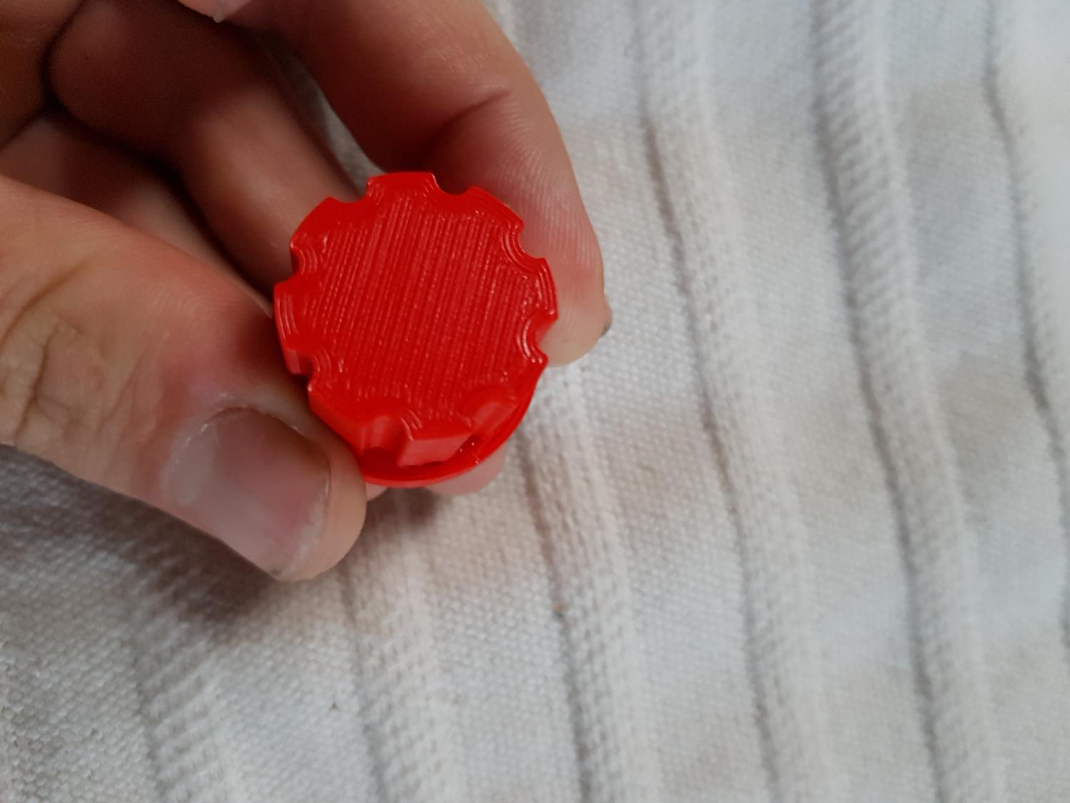

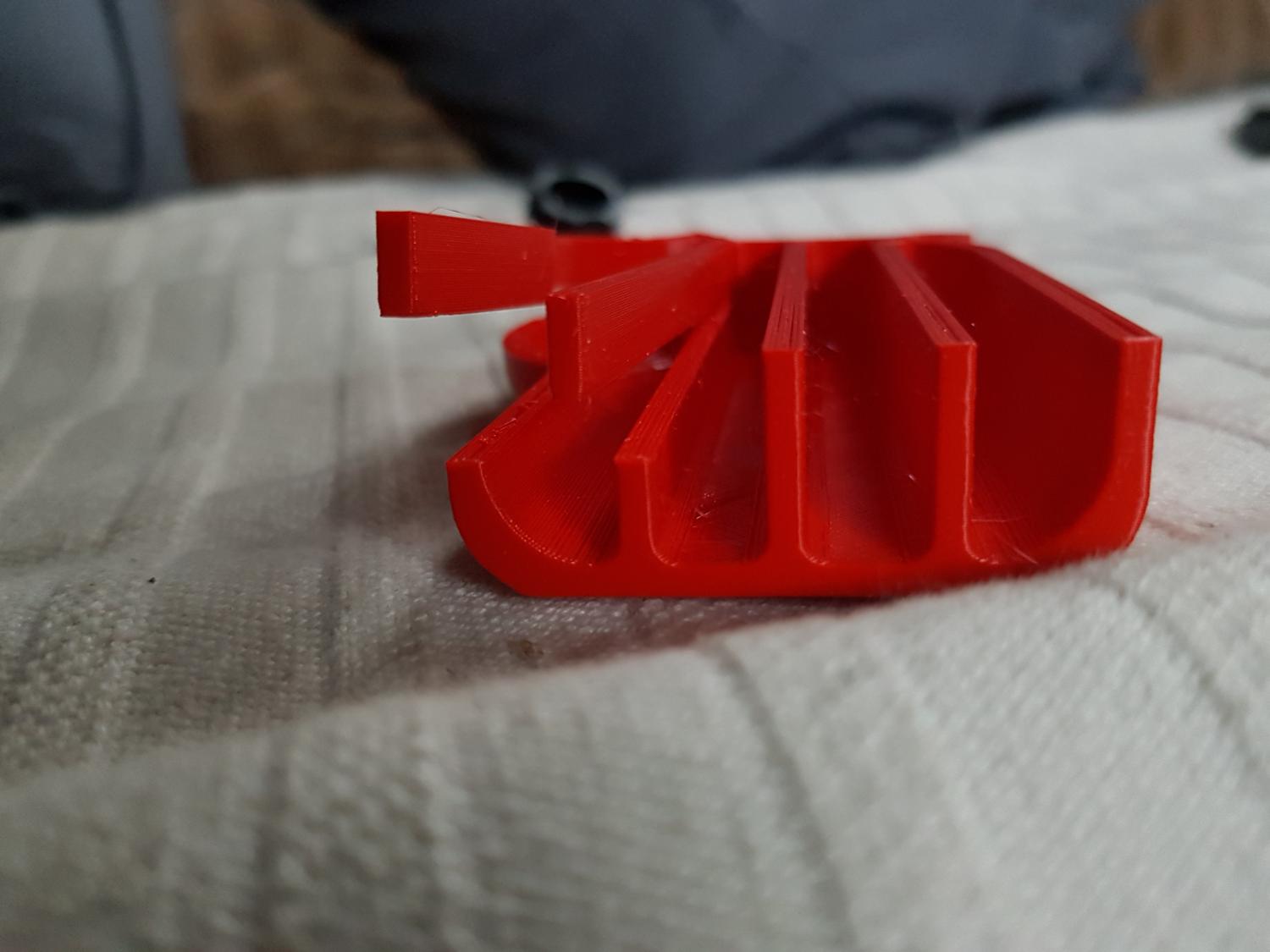

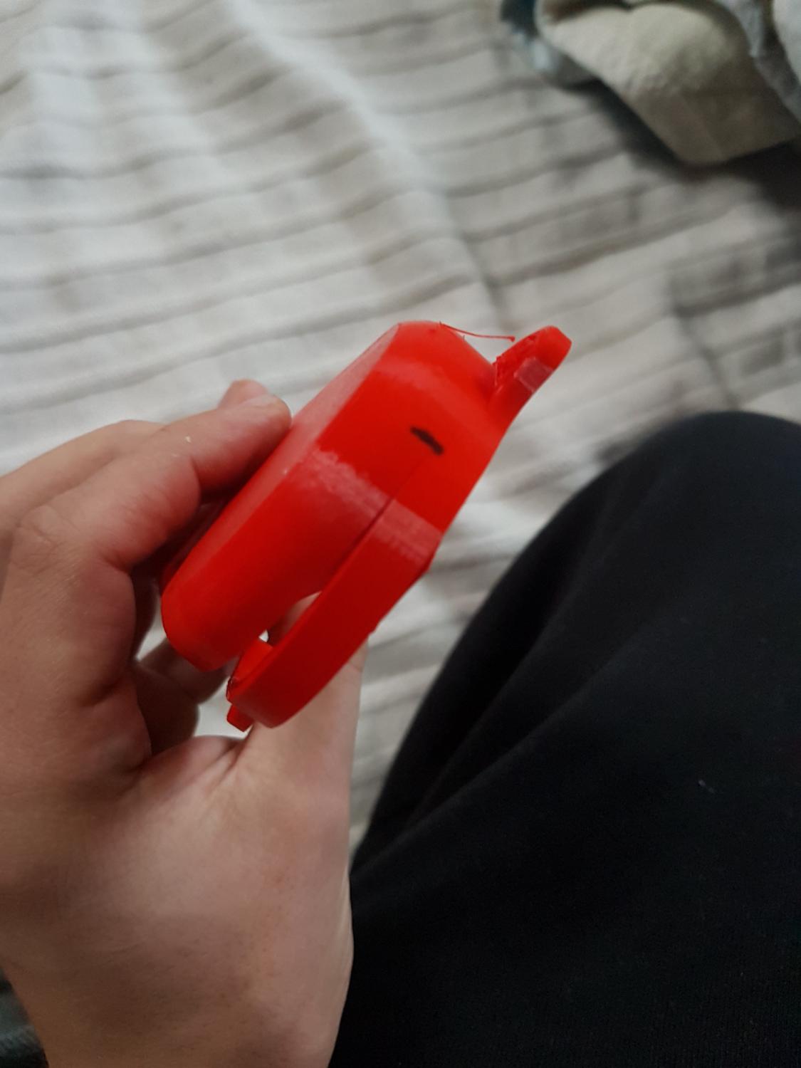

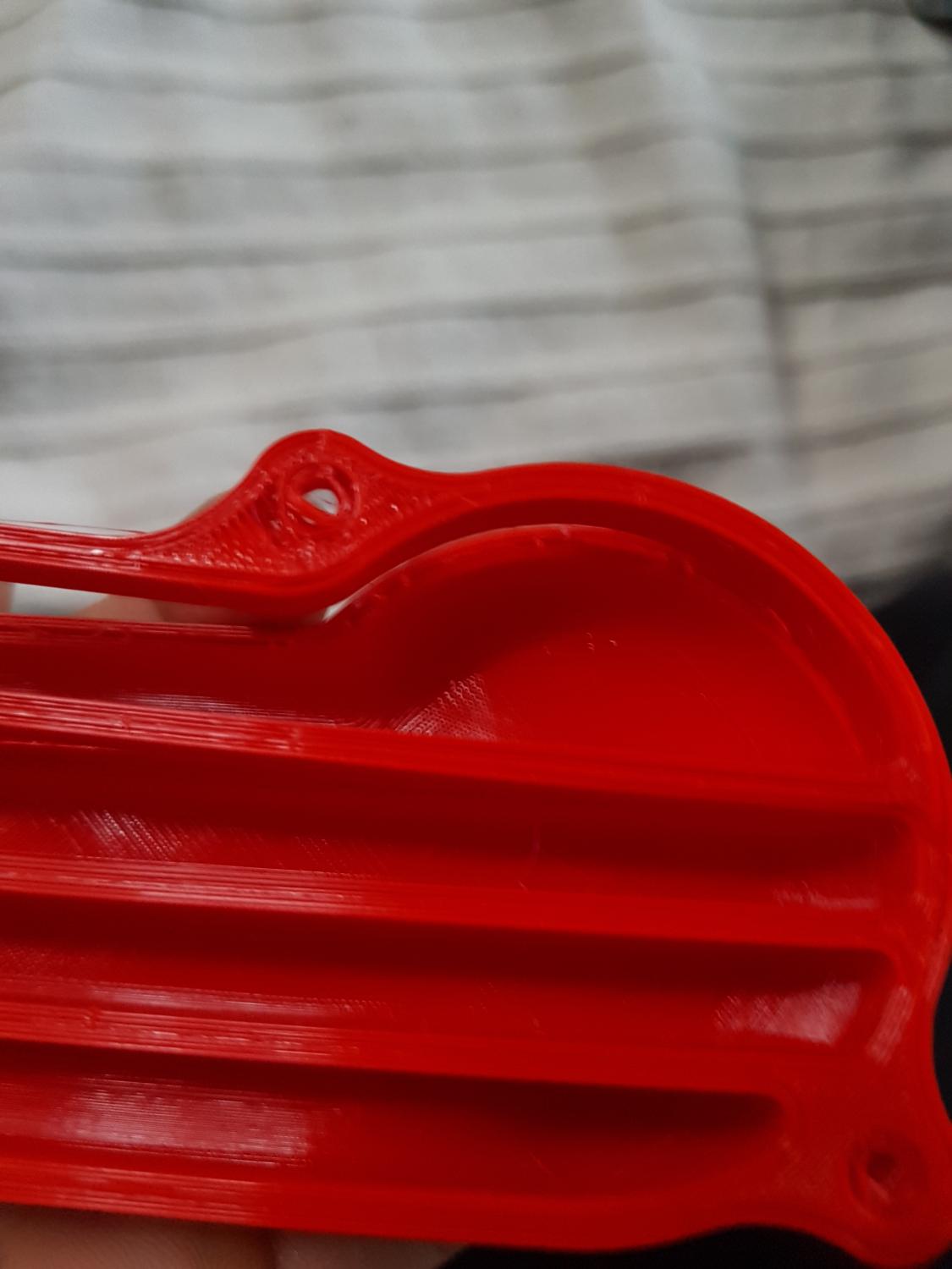

dopo un pò di test mi ritrovo stranito, ho notato che la sotto estrusione è localizzata in alto nei modelli che stampo, come si vede nel silenziatore psu della ender 3 ha sotto estruso fino a dove c'è quella linea nera fatta da me, invece nel "Tappo" la sottoestrusione è limitata da una porzione di cerchio , per intenderci sottoestrude verso nord in particolar modo curve o cerchi, ho stampato il "thin wall" del test di help3d ed è venuto perfetto 0 sottoestrusionee flow quasi perfetto.

Nel tappo non vedo sottoestrusione . quella piccola "mancanza" forse è dovuta alla mancanza di skirt

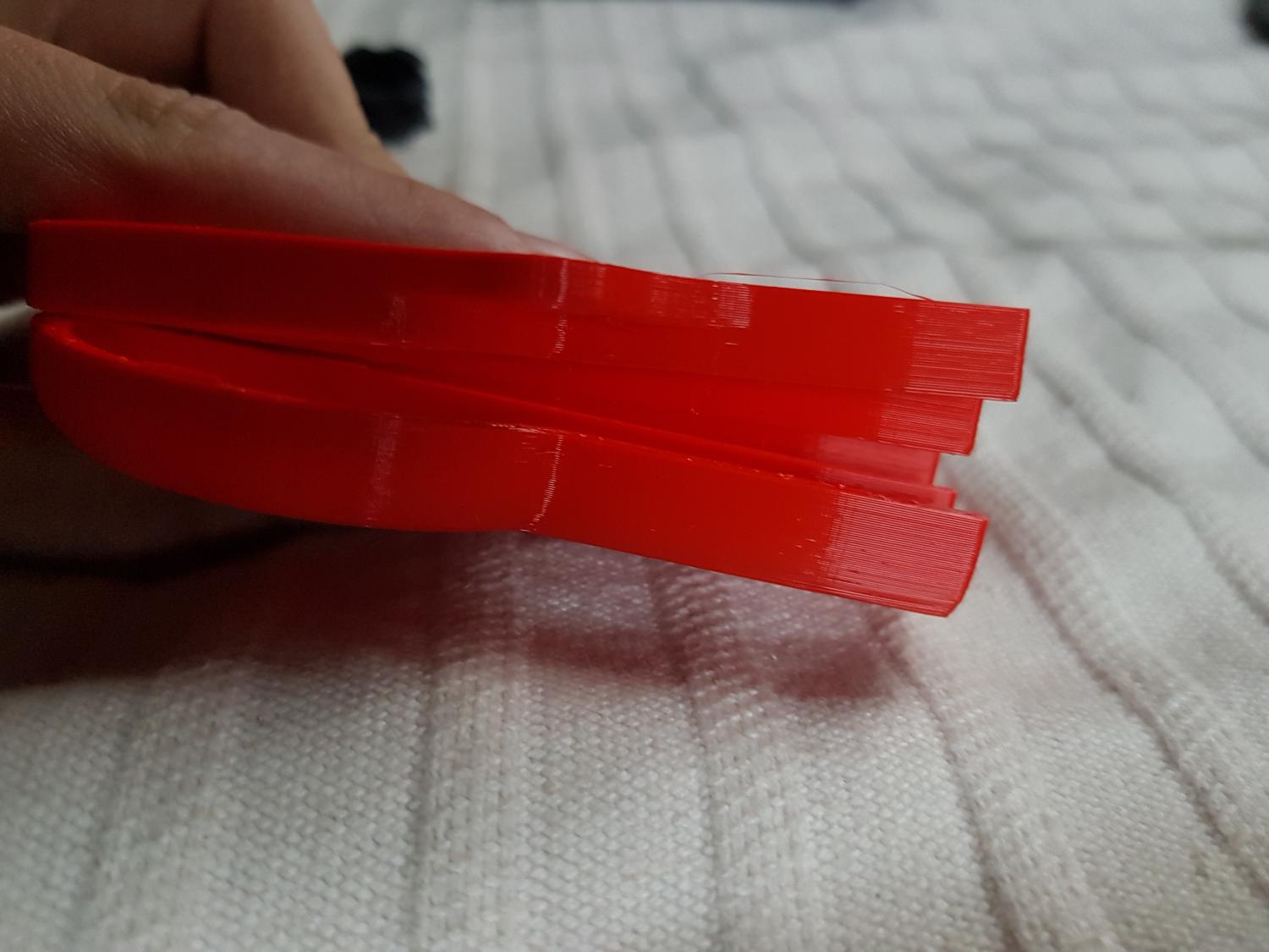

Nel secondo modello c'è separazione dei layer. A che altezza layer stai stampando? il nozzle? è sempre da 0.4?
La temperatura forse è bassa . Se usi cura prova ad aumentare la percentuale di overlap, se non ricordo male si trova nei parametri dell'infill .  in pratica è la sovrapposizione delle linee di stampa.

2 ore fa, Tomto dice:
Purtroppo non si vede molto in foto ma c'è una leggera sotto estrusione
Altezza 0.2 si sempre da 0.4 la cosa strana è che la separazione e la sottoestrusione è sempre verso nord, le ho pensato alle cinghie lente ma non so se ha senso come ipotesi

Quoto tutto quello detto da @Tomto, e mi permetto di aggiungere di controllare i fitting del tubo bowden sia lato estrusore che lato hot end perché sono piuttosto delicati e se il tubo ha preso gioco potrebbe essere questa l'origine della sottoestrusione.
Lo so che sto diventando ripetitivo e lo dico a tutti quelli con la Ender 3, maa me è capitato e anche su internet ho trovato altri che hanno avuto lo stesso problema e ci sono arrivati solo dopo aver cambiato metà stampante...
