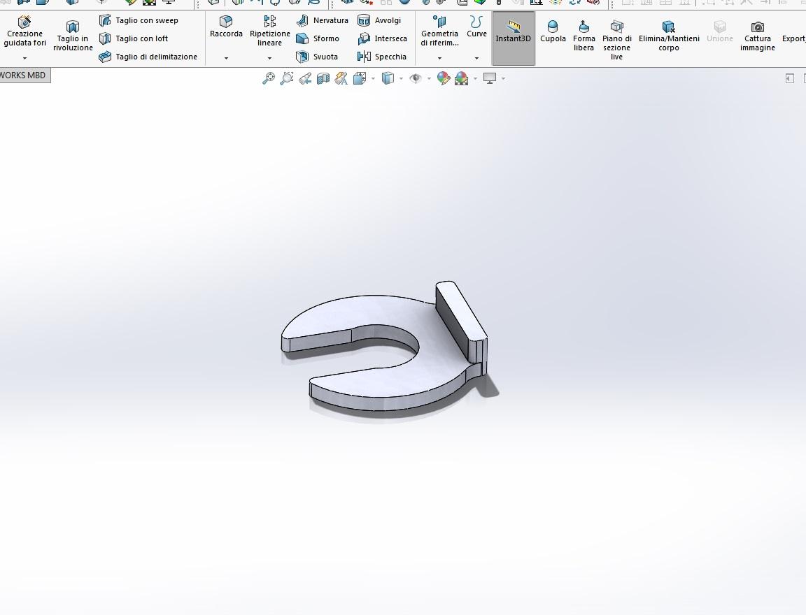

4/5 boh. Comunque mi sono stampato un fermo ad hoc. Quelli arancioni in dotazione erano poco spessi. Ho aumentato lo spessore ed il giunto fa più presa. Il principio è simile quello di un mandrino autoserrante dei trapani...1047966251_clipestrusore.thumb.jpg.731ffeed5b81174cbb318b1895fb9af0.jpg
Lo sto già usando, non tiene comunque. Quello serve ad evitare il "rinculo", ma se i denti dentro si spaccano, puoi metterne anche 34 di quel fermi, il tuo si staccherà comunque, non essendoci nulla a far presa.
