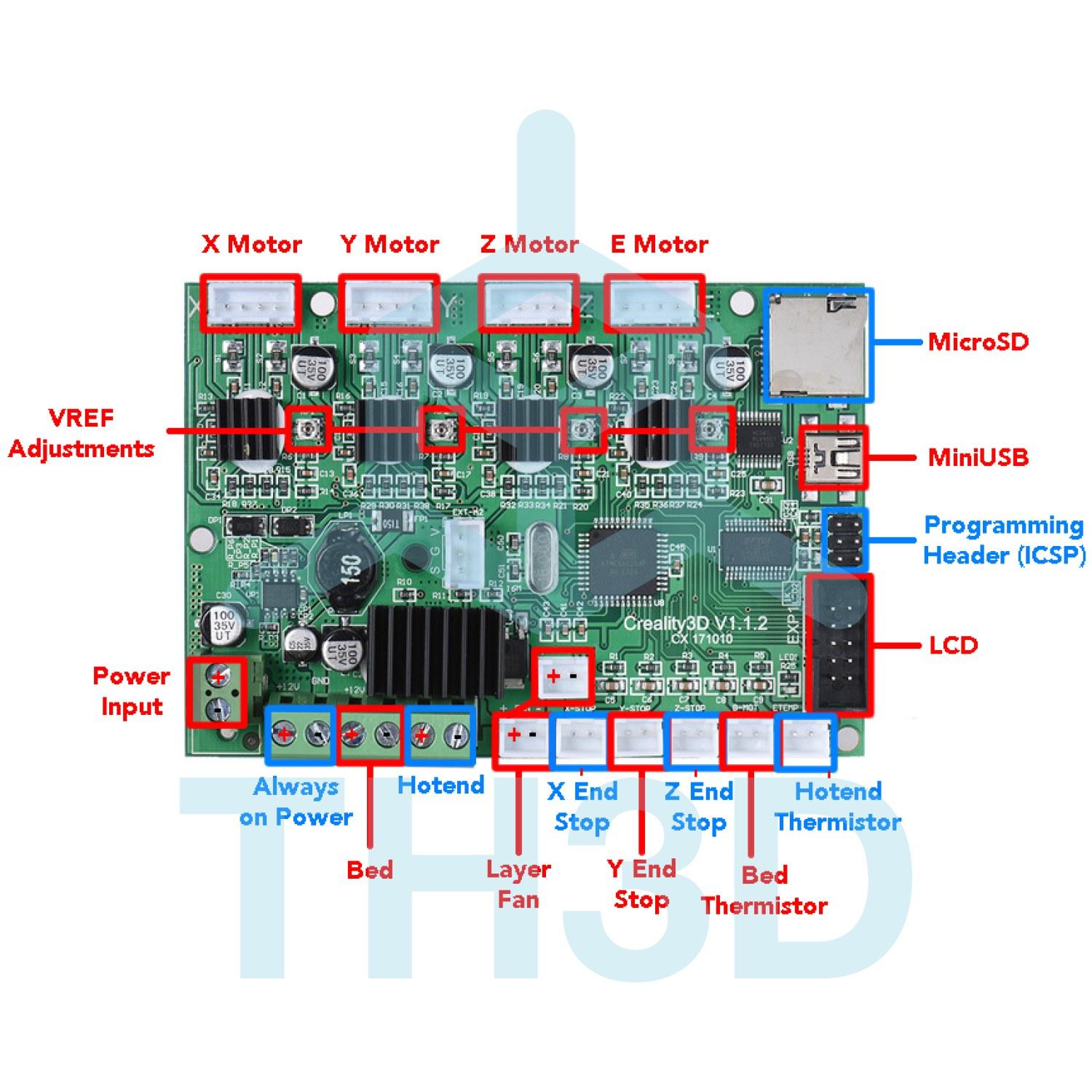

Buongiorno, sono un felice possessore della ender 3, mi ritengo soddisfatto nonostante l'acquisto recente e mancanza di esperirenza precedente. Noto soltanto qualcosa che non mi convince di cui non sono sicuro del corretto funzionamento. Quando stampo, parte la ventola laterale dell'uggello ma quella frontale rimane ferma, in pratica non l'ho mai vista in rotazione. E' normale o qualcosa non funziona? vi ringrazio per l'aiuto che mi potete offrire.

Strano. Da quel che so una delle due ventole deve essere sempre accesa perchè è quella che raffredda l'hotend a monte della cartuccia riscaldante.
L'altra invece è a discrezione dell'utente, se avviarla oppure no ed a quale velocità.
Se la Ender è fatta come la A10 che avevo io (la A10 è un clone della ender) la ventola laterale è sempre accesa e raffredda l'hotend, quella frontale è a comando e raffredda il filamento estruso, spara subito sotto il nozzle

Nella Ender 3 la forntale raffredda l'hotend e la laterale raffredda, all'occorrenza, il materiale estruso.

Se non ti funziona quella frontale devi aprire il case e vedere se il cavo è collegato bene, stai attento quando apri il case perché la ventola che raffredda il case ha un cavo molto corto e rischi di romperlo.
Ad ogni modo il contatto che devi controllare è quello marcato in blu che si chiama "Always on Power"

Al contrario quella laterale è per il filamento e frontale sempre accesa
si sulla ENDER confermo frontale sempre accesa per raffreddamento hotend e laterale da impostazioni di slicer per il filamento
quella frontale si deve accendere appena accendi la stampante

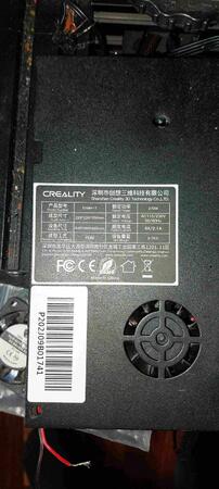

Ho lo stesso identico problema
Dallo slicer ho il 100% della ventola, dal display pure.
Ma ho controllato e come voltaggio alla ventola mi arriva 1.50v anche se è in piena funzione.

quale problema? che non ti funziona la ventola frontale dell'hotend?
