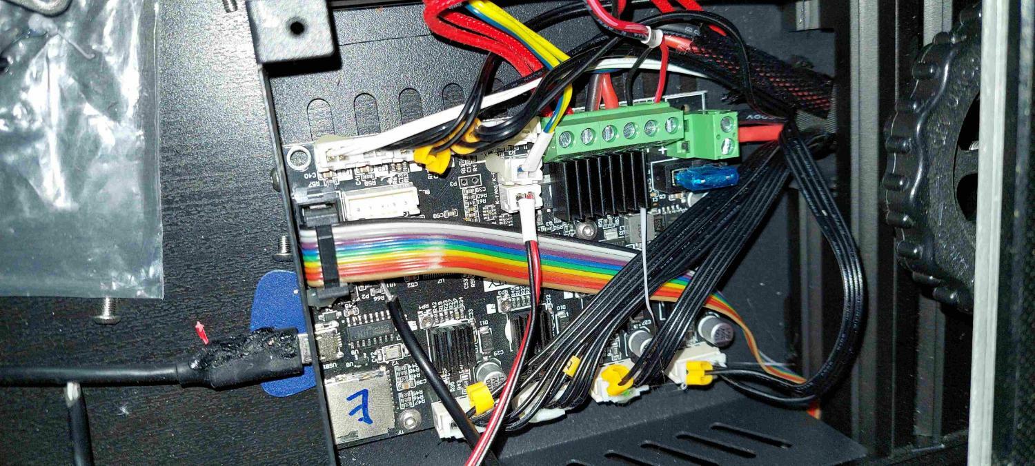

Perdonami l'attesa ma non avevo la stampante sotto mano.
I collegamenti della scheda sono questi:IMG_20220316_152320.thumb.jpg.75ab6173952e70e7b04b5deae6b28066.jpg

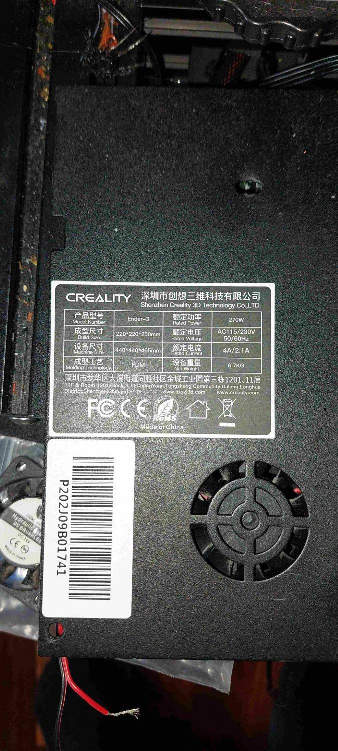

Il modello preciso della stampante non l'ho trovato, ti lascio la scheda coi dati, che si trova sulla copertura della scheda madre:IMG_20220316_152104.thumb.jpg.230fa344772aba347f8727c03d63848f.jpg

fai di nuovo la foto alla scheda spostando i cavi, sotto c'è scritto che scheda è
E' la Creality 4.2.2, la si distingue dalla 4.2.7 per la disposizione dei componenti davanti ai drive.
immagine.png.e3114af88358acf0ea27a2921c454259.pngimmagine.png.22fb35d13a0d4626c7a0a8117b876700.png
Non ho ancora trovato uno schema elettrco credibile, ma in questo caso sembra che la ventilazione sia controllata da un mosfet. Probabilmente si è rotto.
