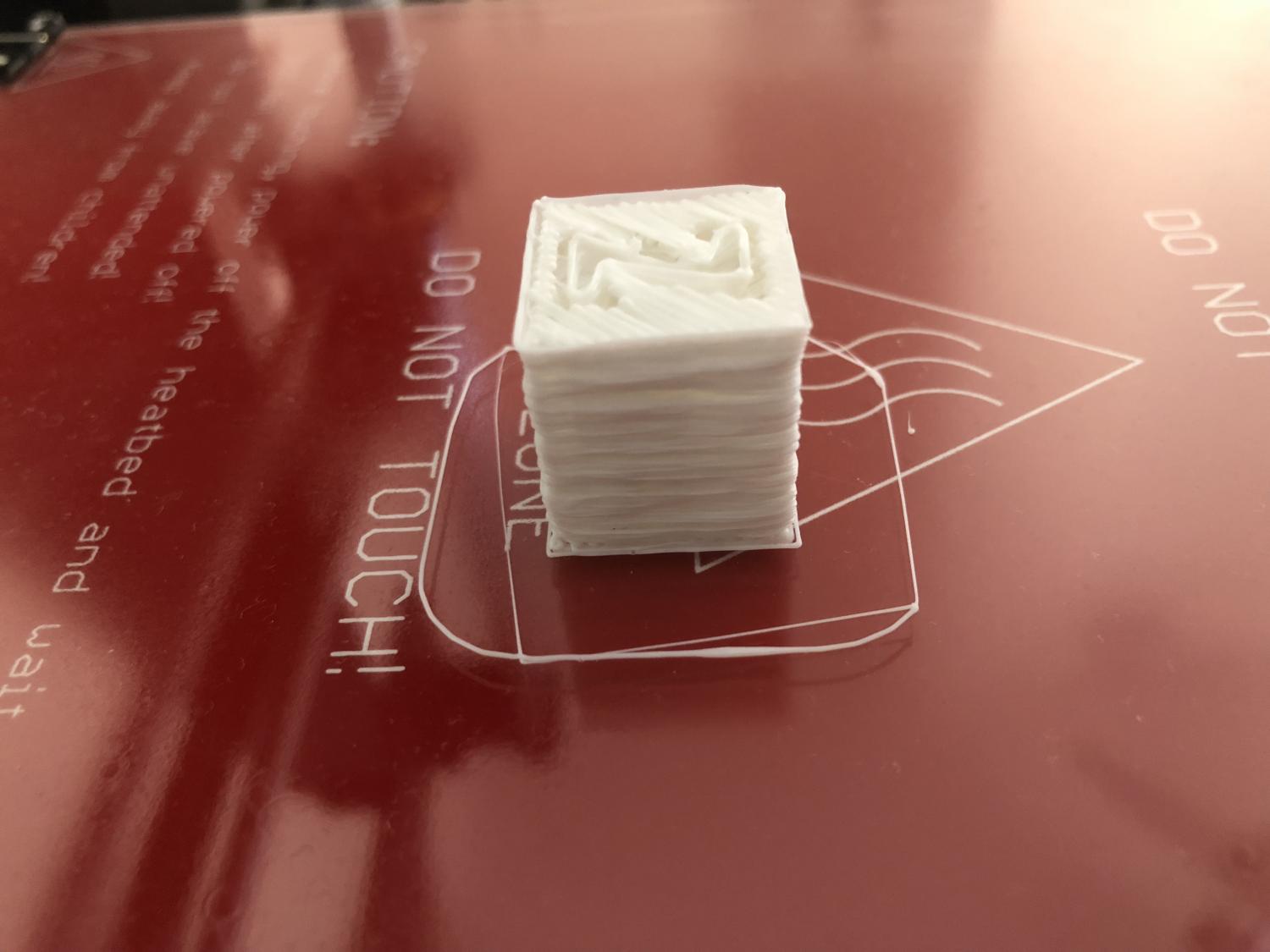

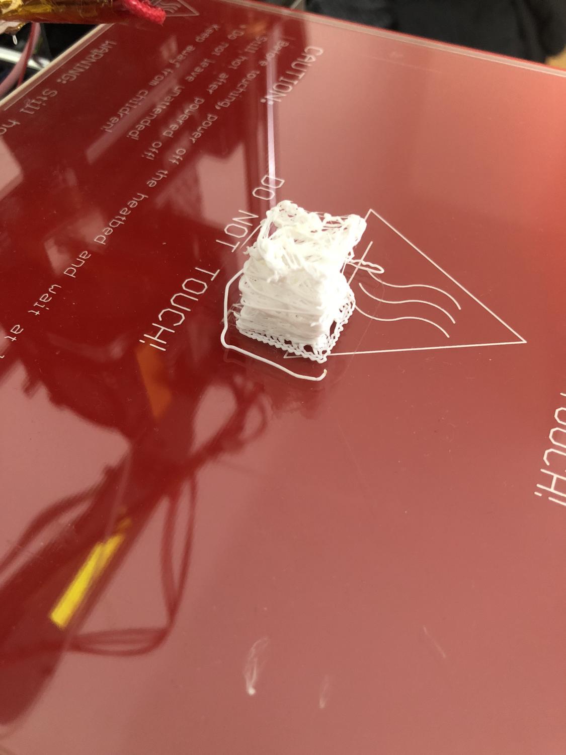

aggiornamenti: ho seguito le istruzioni di @FoNzY e ho smontato praticamente tutto, ripulito tutto e rimontato tutto. alla terza volta che ho ripetuto questo processo ha ricominciato a funzionare... ora ho una stampante 3d che però non so settare 😄
ho seguito i tutorial indicati da @Alep anche se in realtà lasciava quasi tutto di default e ho fatto la mia prima stampa! ora se qualcuno mi spiega da dove iniziare a capire che problemi ho...
in allegato il cubo che mi ha dato alep
ps: avevo letto da qualche parte di settare il piatto in modo che tra l'estrusore e il piatto ci passasse un foglio, questa parte è fatta.

ancora sei alto. guarda il primo layer. deve essere più schiacciato

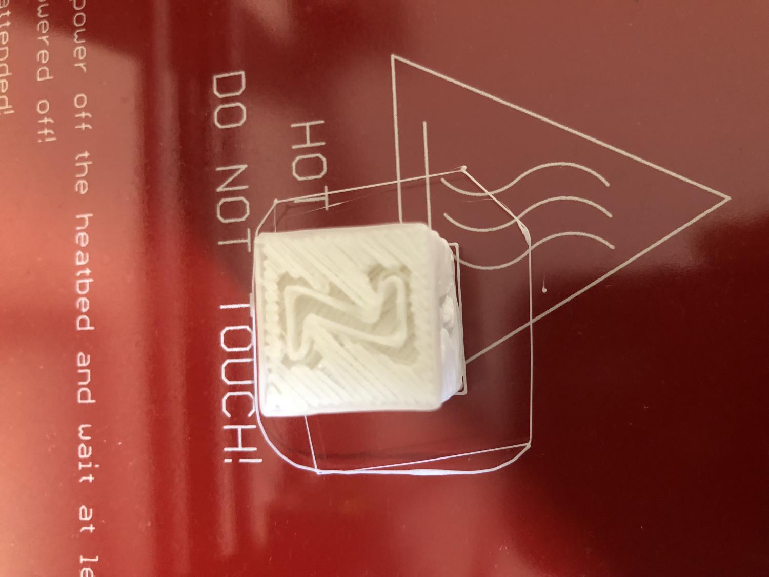

ciao @Gigi, abbassato il layer e rifatto.
alle volte mi da l'idea, se riesco a spiegarmi, che si trascini dietro quello che ha già lasciato, come se ripassando su una parte non si fosse alzato abbastanza e riprendesse e trascinasse via quello che aveva lasciato sotto... non lo spiegarlo meglio...
comunque il risultato, osceno, è questo...
consigli?

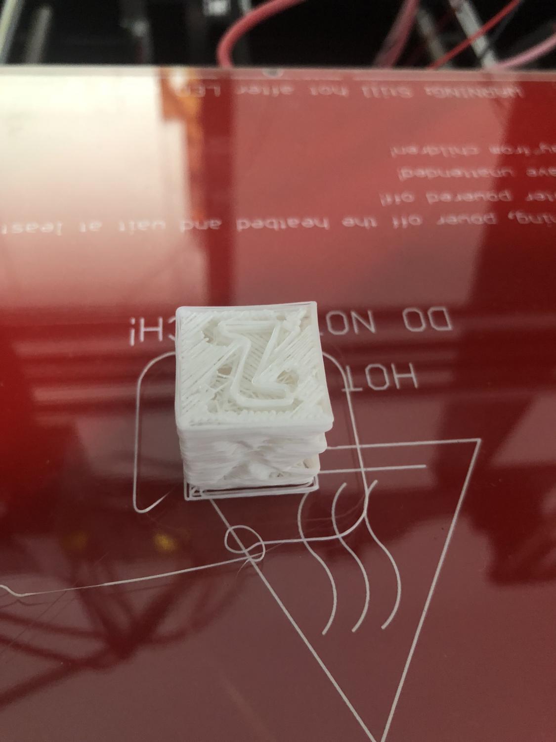

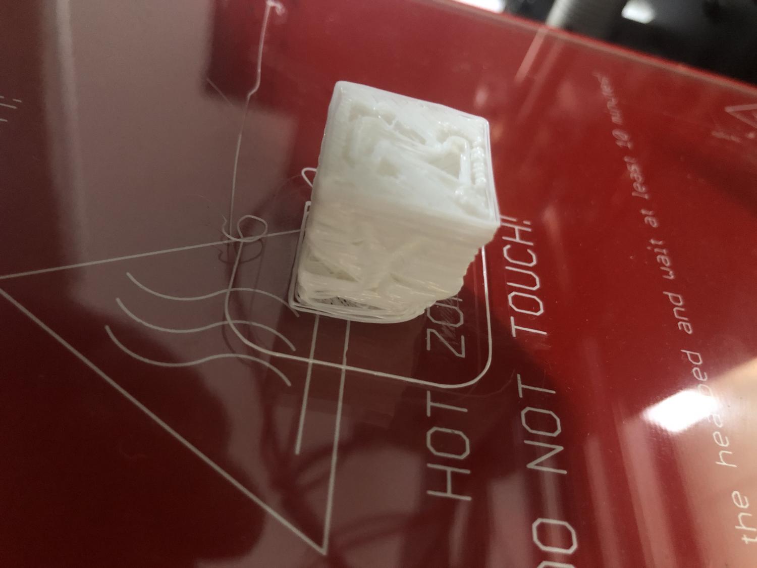

ciao @Gigi,
ho seguito le indicazioni del video e il foglio fa esattamente la stessa resistenza, anche di più in realtà.
poi ho fatto tre prove con il primo leyer a zero, a 0.1 e 0.2
non cambia niente...
si tira sempre via del filamento passando o il filamento non si attacca...
provo a caricare un video per spiegarmi meglio.
grazie sempre per l'aiuto!
il filamento mi sembra ancora intero e non schiacciato.

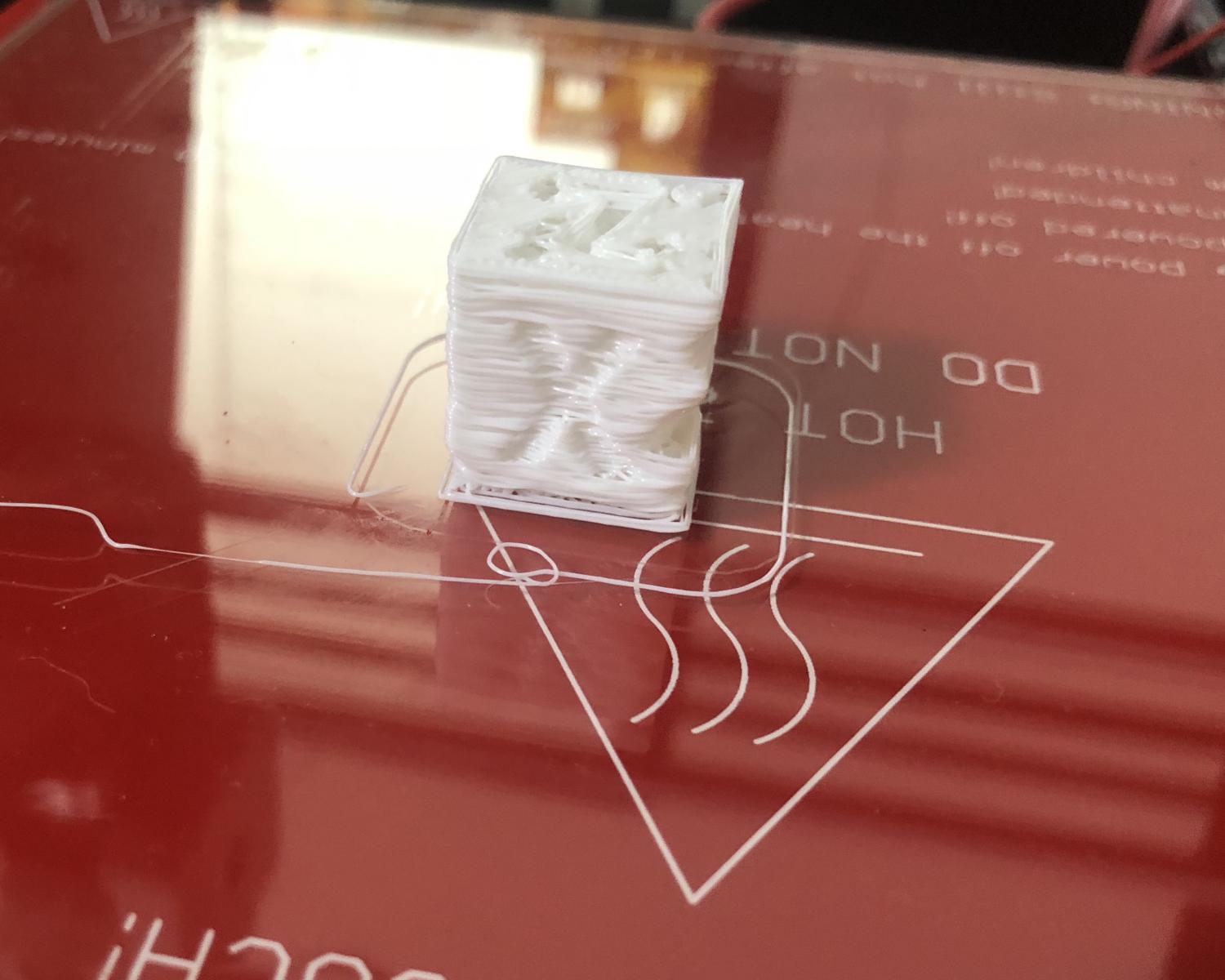

metti la lacca sul vetro.
fai da repetier
G28
G1 Z10
G1 X100 Y100
con repetier scendi piano di 10 (poco alla volta)
a zero controlla se il foglio passa giusto (controlla solo)
disabilita i motori e spostati nei 4 angoli e controlla e se non va regola il piatto

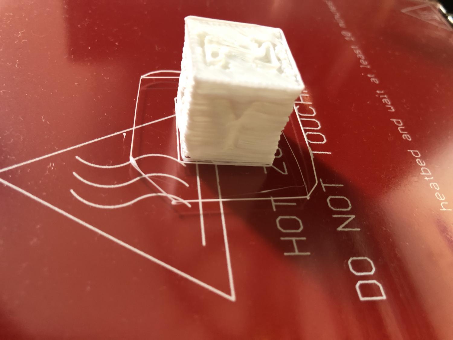

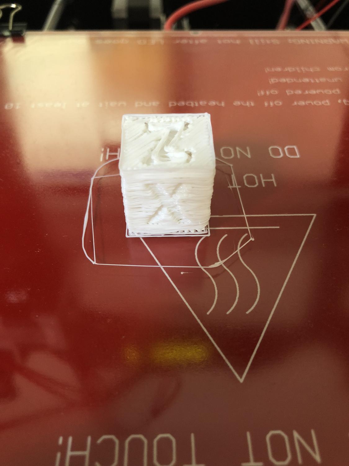

ciao @Gigi, ripetuto il processo e finalmente vedo qualche miglioramento.
ovviamente è impossibile sperare di fare qualsiasi cosa decente con questi risultati... solo abbozzamenti.
oltre a istruzioni successive, mi sapresti dire come lasciare meno spazio tra i livelli? vedi che sono staccati uno dall'altro...
e per il top? come mai viene così male?
grazie
