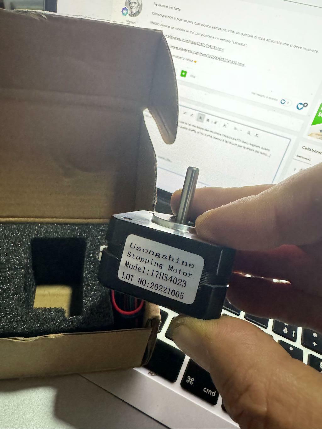

eaman Inviato 29 Aprile Condividi Inviato 29 Aprile Be almeno vai forte. Comunque non si puo' vedere quel blocco estrusore: c'hai un quintale di roba attaccata che si deve muovere. Mettici almeno un motore un po' piu' piccolo e un ventola "sensata": - https://www.aliexpress.com/item/32895756331.html - La 5020: https://www.aliexpress.com/item/1005004832141450.html E togli tutta quella carrozzeria rossa 😕 2 Cita Link al commento Condividi su altri siti Altre opzioni di condivisione...
Offshore Inviato 29 Aprile Autore Condividi Inviato 29 Aprile 😂😂😂😂😂😂 infatti è una oscenità.... il motore piccolo lo ho ma basta per muovere l'estrusore??? devo togliere quello scafandro e sto cercando un stl che vada bene per quella staffa, ci ho anche messo il 3d touch per le mesh del letto...ah... ho trovato anche un hot end della creality, lo spyder....per le ventole ne ho due 40x40 con unscita da un lato stretto.... Cita Link al commento Condividi su altri siti Altre opzioni di condivisione...
eaman Inviato 29 Aprile Condividi Inviato 29 Aprile Ma Dio buono hai un motore piccolo e sbatti in giro quella mostruosita'? Vai a montare quel motore invece che cazzeggiare sul forum! Monta UNA ventola buona e stop, e niente roba che non serve. 5 Cita Link al commento Condividi su altri siti Altre opzioni di condivisione...
