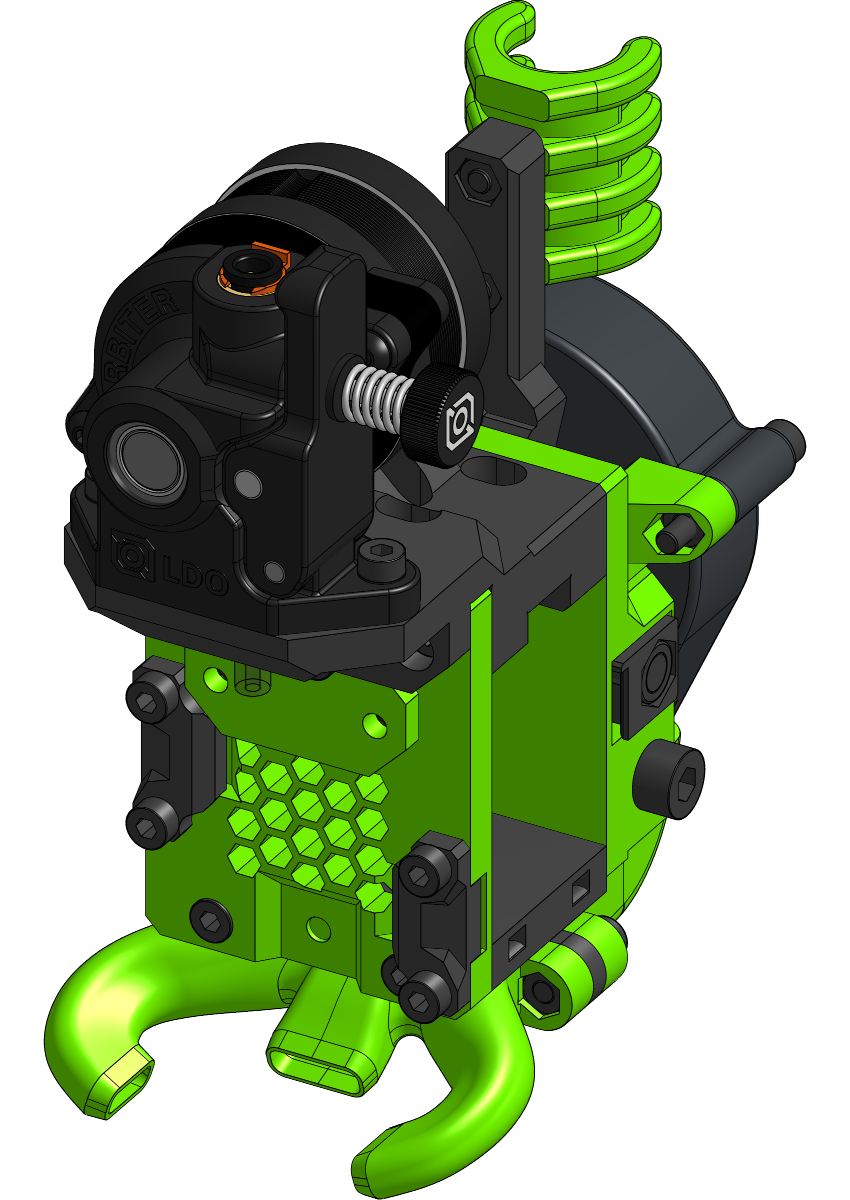

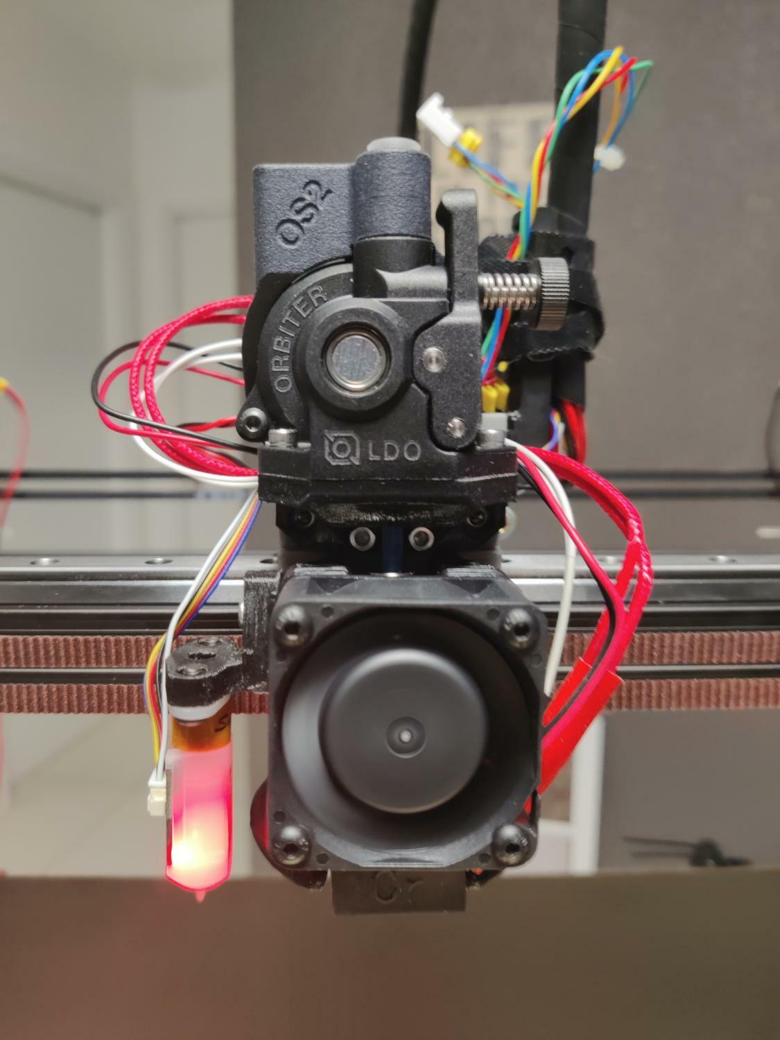

Altra cosa notevole almeno per me e' che c'e' una sola 5015
Io monto sulla mia il toolhead EVA 2.4.x
che come fanduct ha il TriHorn e devo dire che anche con singola 5015 il raffreddamento e' ben gestito. Come si vede, l'aria viene soffiata da 3 punti contemporaneamente e a regime, se stai con la faccia davanti al piatto, di folate di aria (calda) te ne arrivano
