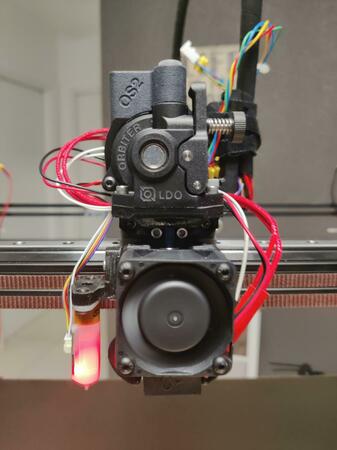

Klipper: finita la stampa non mi permette di impostare nuova temperatura
Come da titolo, mi capita proprio questo: se sto stampando PLA+ a 215C, finita la stampa, il Toolhead si parcheggia e spegni hotend e bed come da eng gcode:
G91 ;Relative positioning
G1 E-4 F2700 ;Retract a bit
{if max_layer_z < printable_height}G1 Z{z_offset+min(max_layer_z+5, printable_height)} F3000{endif} ; Raise Z more
G90 ;Absolute positionning
G1 X360 Y360 F3000 ;Wipe out
M106 S0 ;Turn-off fan
M104 S0 ;Turn-off hotend
M140 S0 ;Turn-off bed
M84 X Y E ;Disable all steppers but Z
la cosa strana e' che se monitor imposto una nuova temperatura, questa mi viene messa come target temp ma l'hotend continua a raffreddarsi e nn si vede neanche la percentuale del PSU per riscaldarlo. Accade anche con la macro dell'unload filamento premendo il tasto sul sensore di filamento dell'orbiter v2.0. Lo premo, su terminale appare il messaggio Unload Filament ma nel concreto non accede nulla.
La sensazione e' che, per qulache motivo, quando finisce una stampa, devo attendere che si spenga tutto prima di poter impostare nuovi parametri o eseguire altre macro.....
Qualcuno ha avuto un'esperienza simile e sa dove poter guardare x metterci una pezza? Mi sembra assurdo che debbi riavviare Klipper ogni volta x fare una nuova stampa
Grazie

Ho fatto le prove con e senza la formula e adesso e' andato a buon fine in entrambi i casi...... adesso che ci penso, quando ho avuto il problema, appena finito la stampa ho premuto il tasto x Unload filamento sul sensore dell'orbiter.... magari e' quella macro che mi fa casino

L'unica cosa che mi farebbe pensare ad un "blocco" e' il comando di M400, ad ogni modo mi fa strano perche' per arrivare li, cmq dovrebbe venir eseguito il codice prima..... Mah, devo fare altre prove.....

Mah nn so che dirti, ho provato ora a fare una stampa di un quadrato di un solo layer, a fine stampa ho atteso che il toolhead si parcheggiasse e ho fatto eseguire la macro di unload premendo il tasto. Tutto e' andato come doveva, il filamento e' stato scaricato, e dopo ho provato ad impostare una temp sull'hotend e tutto ha funzionato...
Magari e' stato un problema transitorio, anche se, in passato, mi ricordo mi fosse capitato almeno un altra volta
