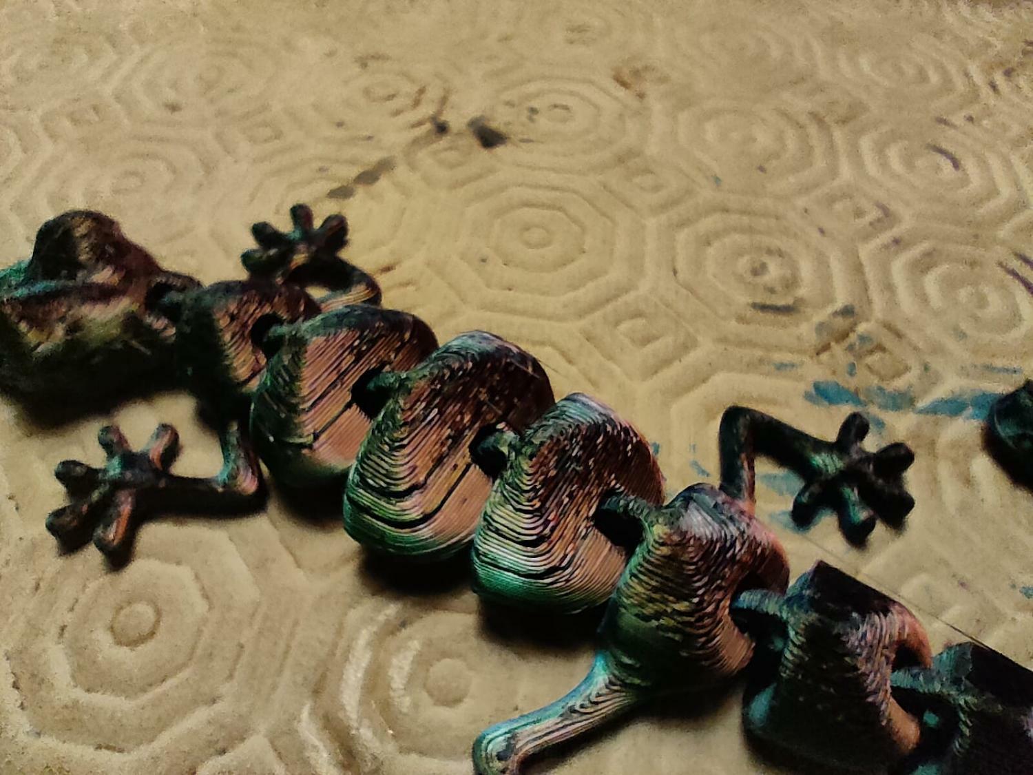

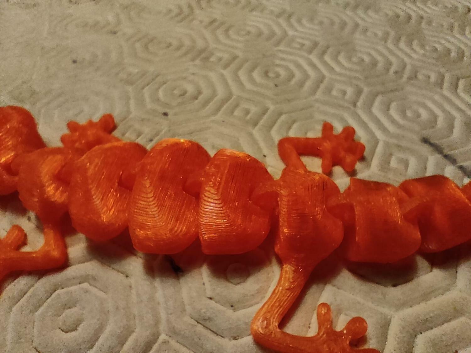

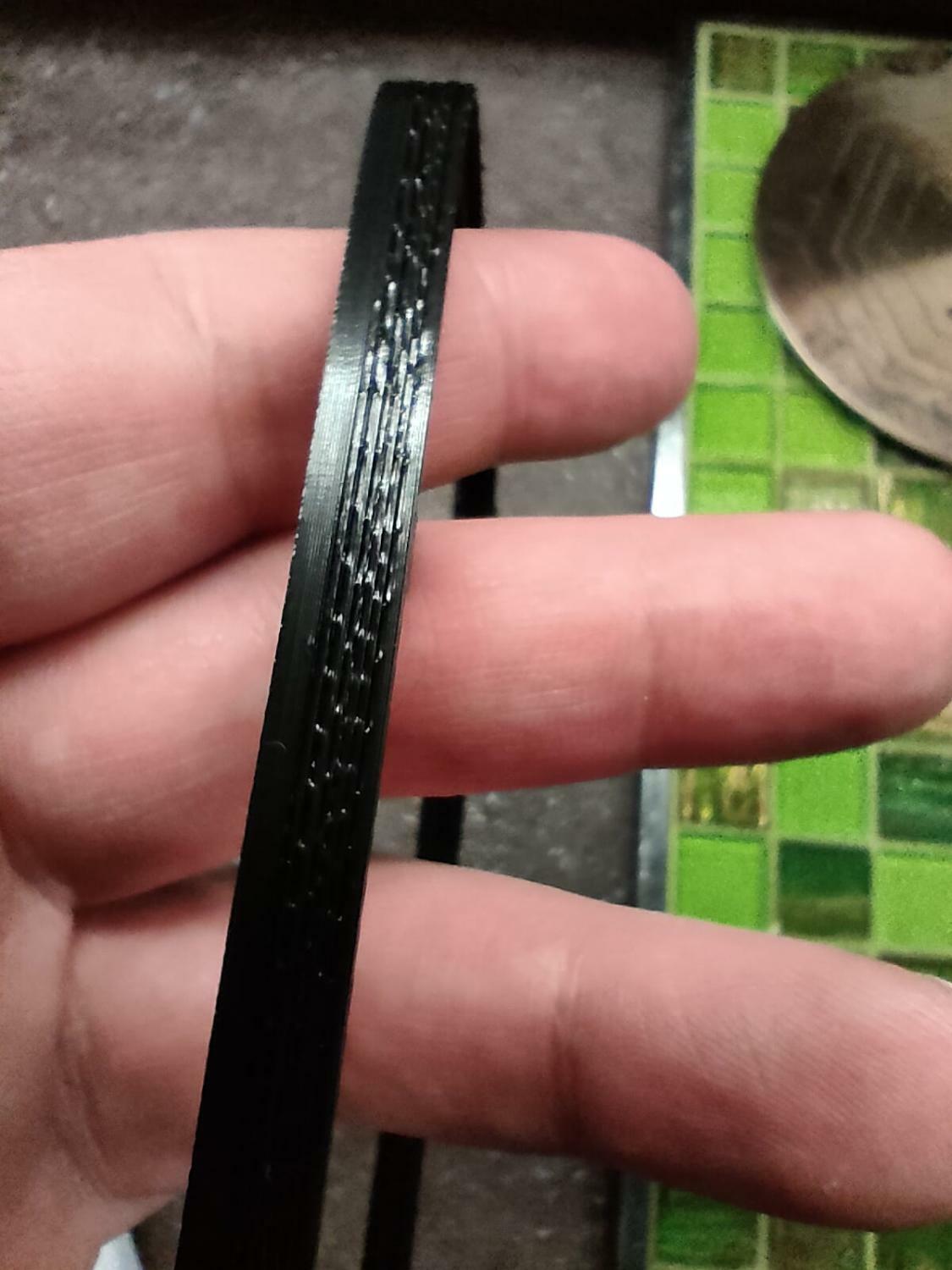

ho una Ghost 5 con piatto magnetico PEI che utilizzo con una certa soddisfazione, nei giorni scorsi stampo (con filamento arancione Amazon) un Geko che ho trovato su Thingiverse. Risultato più che buono (foto 1).

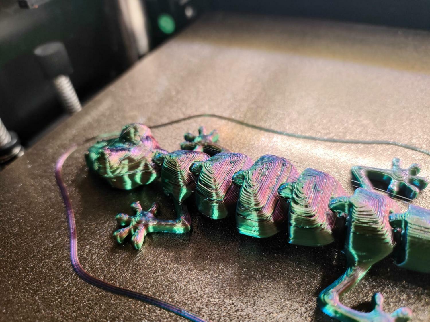

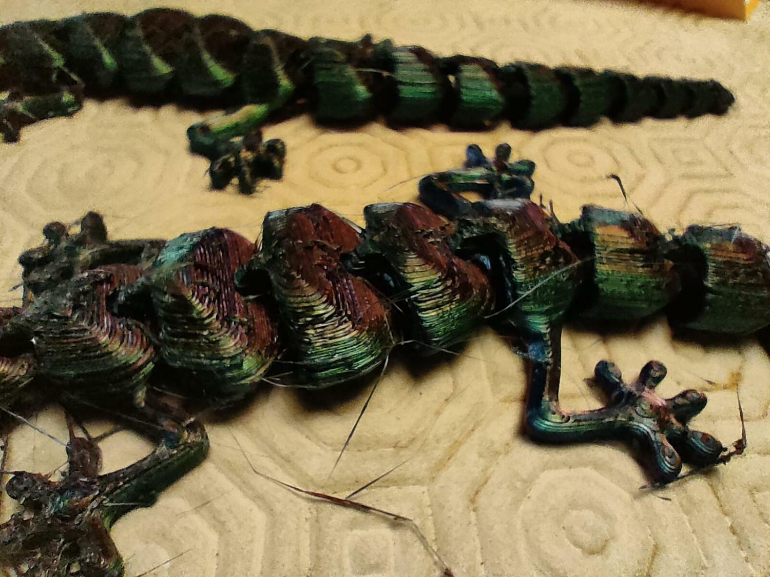

Mia figlia mi chiede di stamparne alcuni per le sue amichette, acquisto allora un filamento tricromia e comincio a stampare. Il primo risultato è un disastro, (stesso file usato per quello arancione) (foto 2) l'oggetto presenta  un effetto stringhing molto marcato.

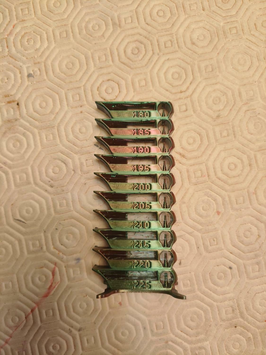

Stampo allora un temptower e decido di abbassare la temperatura da 200° a 190°, le cose migliorano notevolmente ma non siamo ancora a livello di quello arancione (foto 4-5).
Successivamente ho provato anche a stampare a 180° ma la situazione non è migliorata, anzi sembrava come se a metà stampa mancassero dei layer tanto che sono riuscito ad infilare un'unghia e aprire a metà il corpo del geko.
Secondo voi da cosa possono essere determinate queste imperfezioni? Forse è il filamento che fa ca..re?

Ogni filamento (anche se della stessa marca) ha comportamenti differenti a seconda del colore. In linea di principio dovresti rifare le calibrazioni per ogni filamento e colore. Detot questo, i filamenti multicolore, a maggior ragione, necessitano queste ricalibrazioni perche' contengono additivi/pigmenti differenti per ottenere l'effetto finale. Detto questo, per non sapere ne leggere ne scrivere, rifarei le calibrazioni di base e riproverei. Se la temptower l'hai gia' fatta, passa alla calibrazione del flusso e poi fai la calibrazione della retrazione

Per il flusso, puoi cercare informazioni per l'hollow cube test, mentre per la retrazione, cerca retraction tower, dovresti trovare dei tutorial ad hoc
Se sei all'inizio, e quindi non hai ancora creato profili custom in Cura, forse potrebbe convenirti dare un'occhiata ad Orca Slicer come alternativa. In questo slicer c'e' una sezione dedicata alle calibrazioni con modelli e impostazioni gia' definite, devi solo caricarli, mandarli in stampa e verificar ei risultati

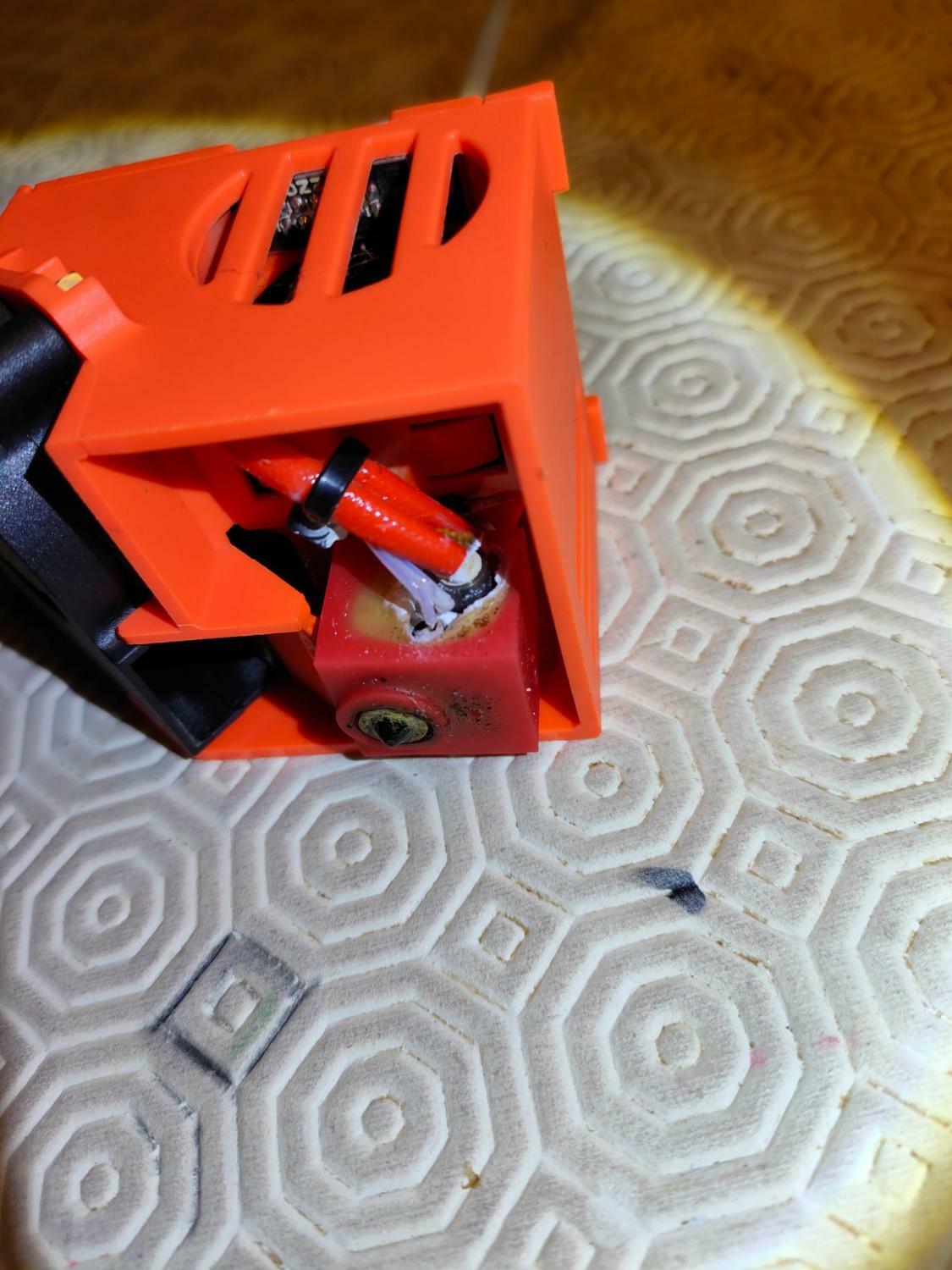

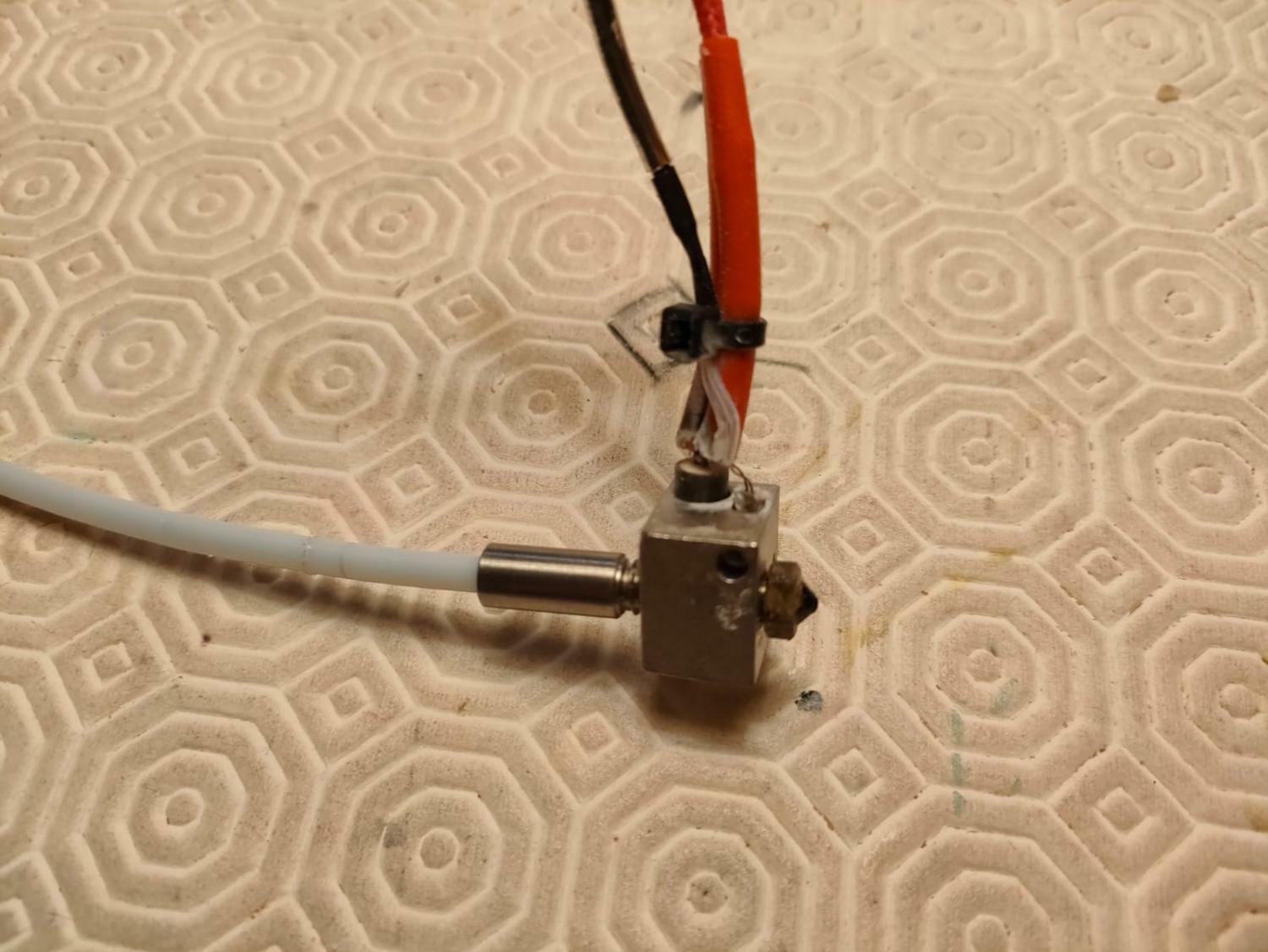

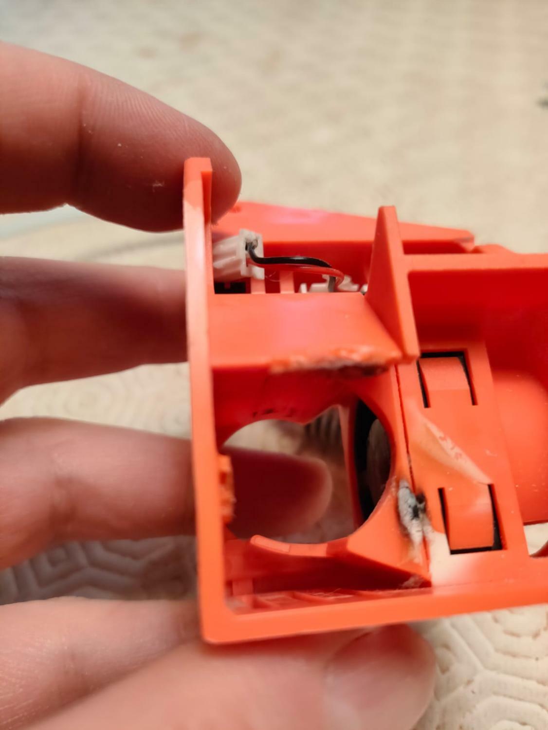

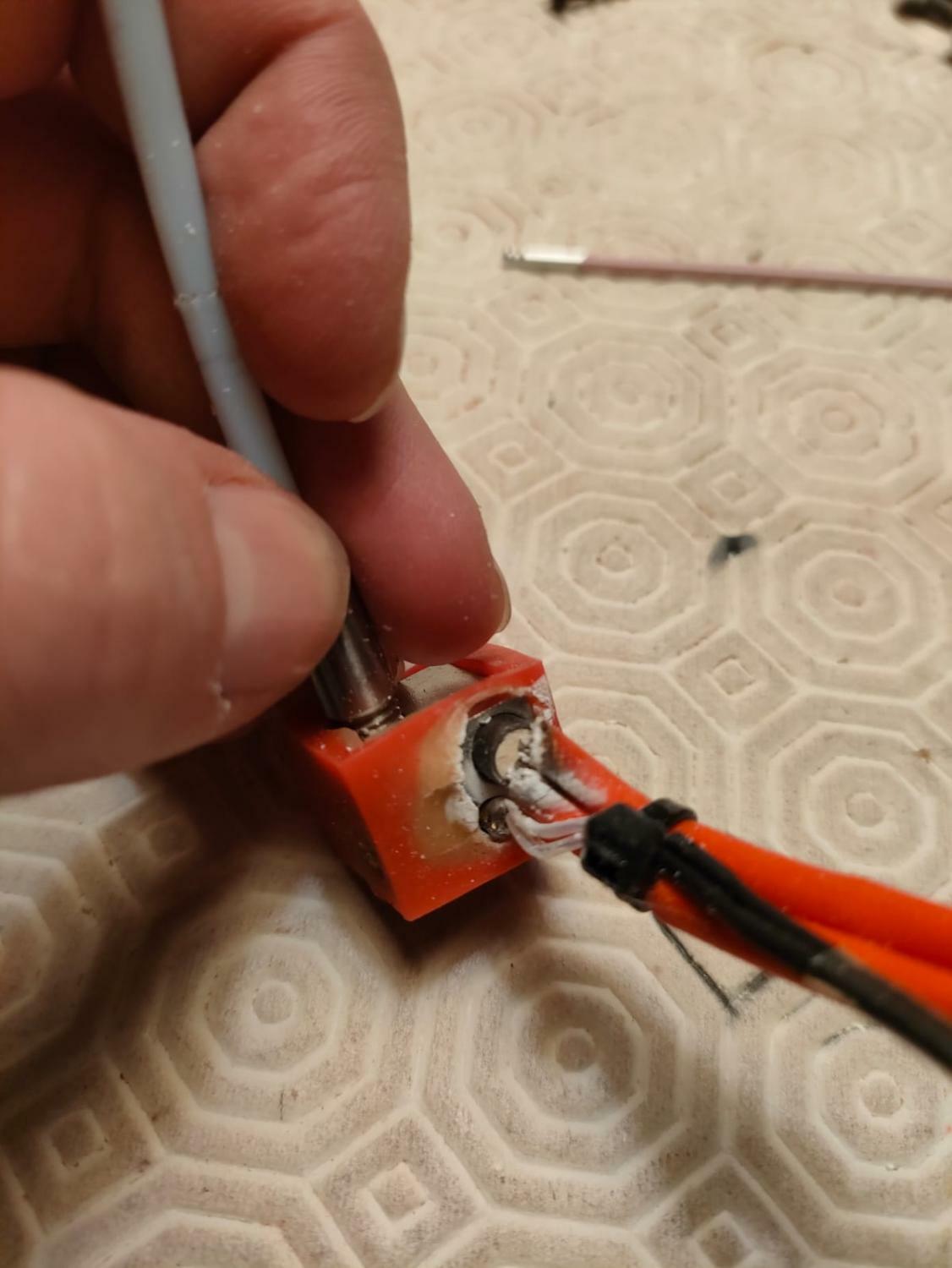

Ho smontato la testa e il tubo in tpfe non si stacca dalla gola e la protezione di silicone si sta sgretolando, ecco alcune foto.
Mi ero dimenticato di dire che proprio mentre cercavo di stampare i geko ho avuto un problema strano con la stampante, avevo messo la stampante in pre-riscaldamento e ho lanciato la stampa (prima che finisse il riscaldamento) probabilmente è successo qualcosa di strano perchè ad un certo punto ho sentito uno strano odore di bruciato e la temperatura dell'estrusore era a 260°.
Secondo voi mi conviene cambiare tutto il blocco di riscaldamento?
mmmm non conosco la tua stampante, ad ogni modo quella cartuccia riscaldante non dovrebbe stare cosi' esposta. Verifica se dal lato opposto hai ancora spazio per alloggiarla meglio. La cartuccia dovrebbe stare a filo del blocchetto riscaldante per massimizzarne l'efficacia nel riscaldamento. Se hai modo, allenta il grano che la tine ferma nella sede e rialloggiala meglio
