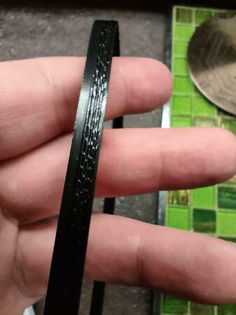

Ho smontato la testa e il tubo in tpfe non si stacca dalla gola e la protezione di silicone si sta sgretolando, ecco alcune foto. Mi ero dimenticato di dire che proprio mentre cercavo di stampare i geko ho avuto un problema strano con la stampante, avevo messo la stampante in pre-riscaldamento e ho lanciato la stampa (prima che finisse il riscaldamento) probabilmente è successo qualcosa di strano perchè ad un certo punto ho sentito uno strano odore di bruciato e la temperatura dell'estrusore era a 260°. Secondo voi mi conviene cambiare tutto il blocco di riscaldamento? -

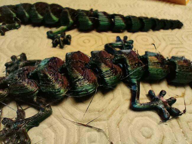

Ho fatto alcune prove ma niente poi ho rimesso la bobina del nero, con cui non ho mai avuto problemi, e niente mi fa difetto anche con il nero. Allora ho cominciato a controllare bene la fase di stampa e mi sono accorto di una cosa anomala, la temperatura mostrata sul display dell'estrusore continua a cambiare in modo repentino, da 190 passa rapidamente a 150 per poi tornare a 190 per poi andare a 200 e scendere rapidamente di nuovo e via così. In effetti ripensandoci dopo aver stampato la temptower un geko mi era venuto. A questo punto credo il problema sia il sensore di temperatura che è andato. Secondo voi? -

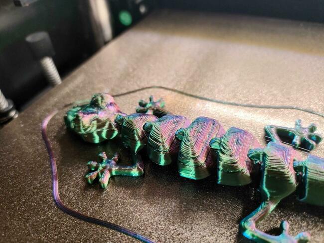

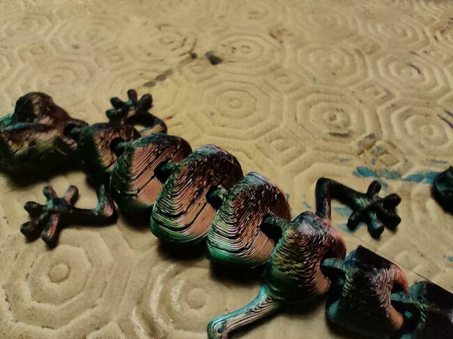

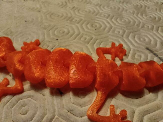

Ciao a tutti, ho una Ghost 5 con piatto magnetico PEI che utilizzo con una certa soddisfazione, nei giorni scorsi stampo (con filamento arancione Amazon) un Geko che ho trovato su Thingiverse. Risultato più che buono (foto 1). Mia figlia mi chiede di stamparne alcuni per le sue amichette, acquisto allora un filamento tricromia e comincio a stampare. Il primo risultato è un disastro, (stesso file usato per quello arancione) (foto 2) l'oggetto presenta un effetto stringhing molto marcato. Stampo allora un temptower e decido di abbassare la temperatura da 200° a 190°, le cose migliorano notevolmente ma non siamo ancora a livello di quello arancione (foto 4-5). Successivamente ho provato anche a stampare a 180° ma la situazione non è migliorata, anzi sembrava come se a metà stampa mancassero dei layer tanto che sono riuscito ad infilare un'unghia e aprire a metà il corpo del geko. Secondo voi da cosa possono essere determinate queste imperfezioni? Forse è il filamento che fa ca..re?

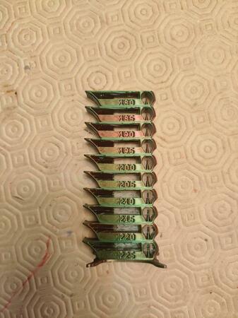

Ciao a tutti, allego qui 2 foto della Temptower che ho stampato. Vorrei avere da voi qualche considerazione. A 180 gradi mi da il miglior risultato la cosa però che mi lascia perplesso è che si ha un peggioramento evidente all'aumentare della temperatura per poi tornare a migliorare sopra i 215 gradi. Secondo voi dovrei fare delle ulteriori prove sotto i 170 gradi e sopra i 225? -
