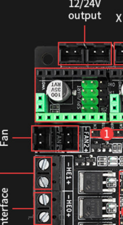

Il problema scoperto è che i 2209 hanno un settaggio con ponticelli m0,M1,M2 sulla mks Robin nano v3.1 per gli step motori.Infatti da display e anche da slicer se avanzo d 1 cm la x va avanti del doppio.Ora nn esistono ponticelli installati.Gentilmente qualcuno sa in che modo metterli?Grz della pazienza

no il tuo problema non sono i ponticelli, ti basta calcolare gli stepmm che sono sbagliati nel firmware
visto che dici che se muovi 1 cm va avanti di 2 vuol dire che nel firmware hai impostato 400 stepmm per l'asse ma dovresti metterci 200
