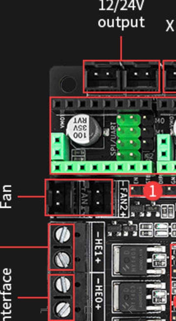

Buon giorno,ho sostituito su una anet a8 la scheda originale con una mks Robin nano v3.1 con Marlin 2.1.2.1. 2 problemi: 1) fan2 (e3dv6)non parte mai e non è la ventola(vorrei sapere la configurazione su Marlin).2)Dopo l'home il noozle non si posiziona a centro piatto.Ringrazio anticipatamente
le mie ipotesi sono:
1) ventola cablata in modo sbagliato (poli invertiti): contolla il pinout della scheda x conferma
2) controlla in marlin come sono state impostate le dimensioni del tuo piatto. Se fai home con la probe, ci sta che il nozzle nn sia al centro, lo deve essere la probe. Se non lo e', potrebbero essere gli offset della probe non configurati correttamente.
Direi che sia il comportamento normale, la home non e' al centro del piatto.
Vedo che hai un Fan2: non e' che si conta partendo da 0 e hai scambiato la seconda ventola per la terza?
