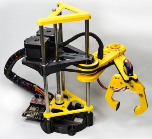

Vorrei dotare un laboratorio di elettronica della mia scuola di una stampante 3D per realizzare parti meccaniche (supporti, flange, involucri, ecc.) per i progetti scolastici. Per fare un esempio vorrei poter realizzare le parti 3D di progetti come questo (pybot nella foto):
