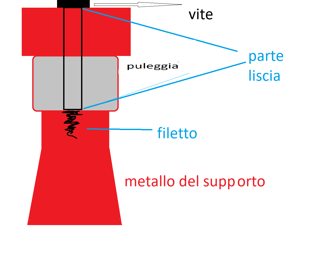

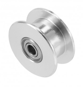

nel kit ci sono solo pulegge lisce e sono fatte "strane"...sono due semi pulegge...dalla foto si capisce che sono due pezzi.
quella specie di torretta che tiene la puleggia è il motivo per cui usare viti parzialmente filettate non è sempre possibile, il filetto deve iniziare perfettamente prima di quella torretta oppure la vite non entra(spero di essermi spiegato bene 😅
si conosco quelle pulegge, sono cuscinetti flangiati e se ne uniscono 2 dal lato senza la flangia per fare una puleggia.

trovare una vite con la parte liscia "perfettamente lunga" è impossibile
Modificato da FoNzY

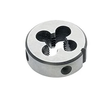

Ovvio. La soluzione "ignorante" è prenderla più lunga e allungare il filetto con una filiera:
Sono appunto cuscinetti flangiati come dice @Killrob, ma sono diffusamente usati al posto delle pulegge "classiche"
perchè più economici ma soprattutto perchè a parità di dimensione alloggiano sfere di diametro maggiore e non si bloccano con un granello di niente
