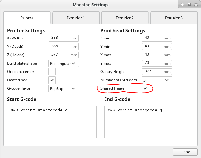

Ho aperto il gcode ed al momento del cambiamento, ovvero del secondo colore dove poi mi succede il paratrak, mi fa questo:
;LAYER:19
G1 F1200 E2349.41064
G1 F600 Z4.95
G92 E0
T1
G92 E0
M104 T0 S0
;MESH:MZ.stl
G0 F7200 X118.757 Y118.233 Z4.95
;TYPE:WALL-OUTER
G1 F600 Z3.95
G1 F1200 E16
G1 F1650 X118.627 Y118.589 E16.01261
;LAYER:19
G1 F600 Z4.95
G92 E0
T1
G92 E0
M104 T0 S0
;MESH:MZ.stl
;TYPE:WALL-OUTER
G1 F600 Z3.95
G1 F1200 E16
Con M104 S0 T0 Lo slicer setta a zero la temperatura di T0, ignaro che la tua stampante ha hotend ed estrusore unico.
Eppure Cura è sempre rimasto settato allo stesso modo... l'unica cosa che ho cambiato è il firmware rimettendo quello precedente.. su cura mi imposta gli estrusori ma non mi chiede quanti hotend ho... bho..
Non sono sicuro ma probaibile che nel firmware iniziale ci fosse attiva l'opzione #define SINGLENOZZLE, ed in quel caso è il firmware che dovrebbe gestire le richieste di cambio temperatura sempre sullo stesso riscaldatore. Normalmente però è una cosa che dovrebbe essere gestita dallo slicer. Cura ha l'opzione di riscaldatore condiviso ma solo fino alla versione 4.7, poi da quanto ho letto l'hanno tolto ed è configurabile solo editando il file di profilo della stampante.
Sembra ci sia coumque un baco ma stando a questa discussione ed ad altre che ho letto non è prevista una pach essendo un problema che affligge le stampanti terze, non quelle di Ultimaker, che hanno hotend separati. Mi pare che qualcuno accennava a mettere un M104 S{material_print_temperature} nello Start Gcode dell'estrusore, ma mi sembra strano che funzioni. Invecie se vai nei file di configurazione dal sito Geeetech trovi che la temperatuta di lavoro e di standby per i materiali è la stassa:
quindi immagino che questo eviti il raffreddamento dell'estrusore anche in assenza dell'opzione corretta di Cura. Dovrebbe spegnere solo al raggiungimento dell'ultimo cambio colore ma forse non crea troppi problemi.
