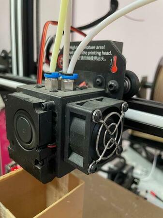

Ok, aspetto che mi arrivi il nuovo ptfe poi proverò la procedura.. spero di non fare danni. Ti farò sapere appena faccio! 🙂 grazie per ora

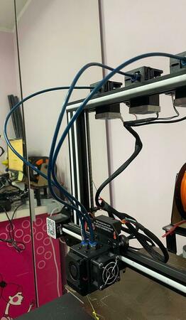

Ciao....😔 Ci risiamo... ho cambiato il tubo ptfe (non mi è ancora arrivato l'unicorn) e cambiato anche filamento ma il problema si è ripresentato.. Questa volta però il filamento non rimane incastrato nel ptfe ed infatti quando l'ho estratto era pulitissimo.. Il problema quindi è dopo il ptfe... si intasa qualcosa lì ed il filamento non scorre più... Come devo smontare l'hotend per vedere? Grazie in anticipo
ti ringrazio molto! Ho risolto in fretta e facilmente, imparando una cosa nuova, anche se abbastanza facile. Avevo già visto video di come smontare tutto😰 e pensavo già di far finta di non avere più un estrusore!! Grazie davvero tanto!! 🙂
Oddio non sapevo nemmeno esistesse il filamento legno!! Mi sa che ci arriverò tra qualche anno... 🙂 E' color legno, pensavo di aver scritto male invece no 🙂 Ora ho usato il ptfe fornito dalla casa insieme alla stampante, ma seguirò il tuo consiglio e comprerò il capricorn per evitare altri spiacevoli inconvenienti. Il fatto è che andando tutto liscio, la stampante non mi ha dato modo di accorgermi di niente perchè era la seconda stampa con questo filamento (stampe di 10 ore circa..) e si vede che piano piano ha iniziato ad attaccarsi al ptfe.. anche perchè è solo sporco di questo colore e non dei colori precedenti.. Ma magari è successo tutto per questa sua ruvidità.. bho

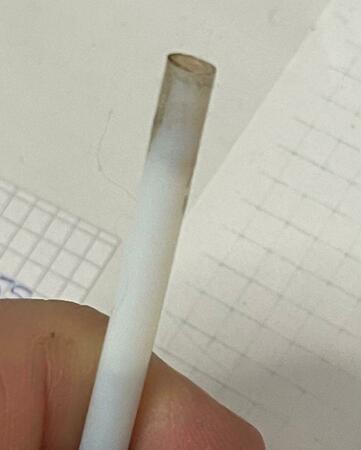

C'è un pezzo di circa 1 cm dentro che però non riesco a far uscire perchè nella parte finale c'è davvero molto sporco, ovvero filamento ormai secco attaccato al ptfe... temo sia proprio il filamento che non è "buono"... compro sempre sunlu ma per questo filamento color legno ho preso un filamento geeetech (marca della stampante).. e lo trovo molto ruvido al tatto.. Ecco le foto del ptfe sporco.. Ora ho risolto sostituendo il ptfe.. Ora farò una stampa che mi serve, poi per sicurezza estrarrò almeno a metà ptfe il filamento dopo aver tenuto l'hotend a 220° per almeno 20 minuti per evitare che sporchi ancora... Secondo te può essere un buon accorgimento?
Fatto, effettivamente c'è del filamento ormai secco nella parte finale del ptfe.. sto provando ad estrarlo.. vorrei scaldarlo ma ho paura di sformare il ptfe e quindi poi non riuscire più ad inserirlo correttamente.. Ora provo con la punta di una clip... mal che vada dovrei avere di scorta dei tubi ptfe
Ciao! Non capisco cosa vuol dire "lato hotend".. devo smontare il bulloncino dove entra il ptfe?
