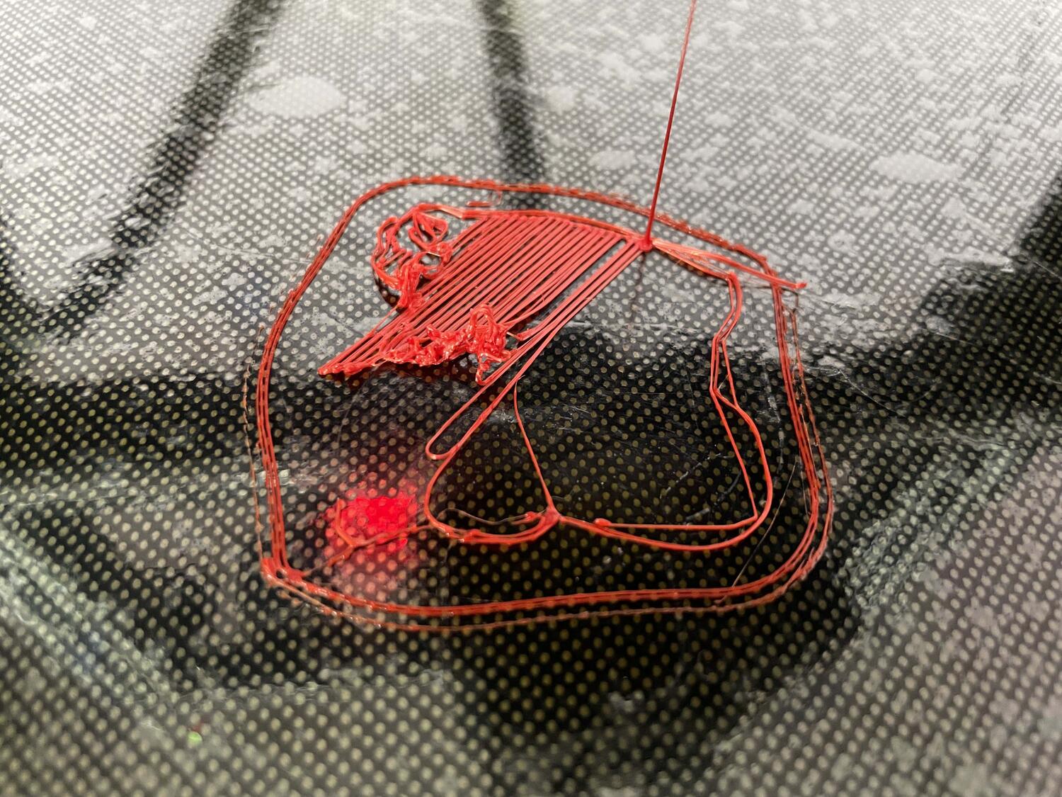

Buonasera a tutti.
Ho appena aggiornato la mia Geeetech A20T con il Marlin 2.0.9.3, ed uso Cura nuova versione 4.13, che però, a differenza della 4.11, vede la mia stampante ma non ci parla, ovvero non avvia la stampa.
Il problema, però, è che ho impostato quello che dovevo impostare, verificato lo Z offset e gli step/mm, il risultato è che inizia a stampare lo skirt "puntinato", non una linea classica... Non so più cosa settare e/o modificare. E' un oggetto che, prima del nuovo firmware, stampavo tranquillamente più volte, senza problemi.
Stampo con PLA+, temperatura 200, piatto 60. Velocità stampa 55.
Video: qui
Foto:
26 minuti fa, FoNzY ha scritto:
sei altissiiiiiimooooooo di primo layer, è questo il problema
ma continuo a livellare il piatto, praticamente il nozzle lo tocca!! Tra l'altro ho anche la manovella di regolazione, quella in basso a sinistra, che è quasi del tutto svitata.. più di così viene via...

12 ore fa, FoNzY ha scritto:
non è che è rimasto impostato il filamento da 3mm?
no, è 1.75
