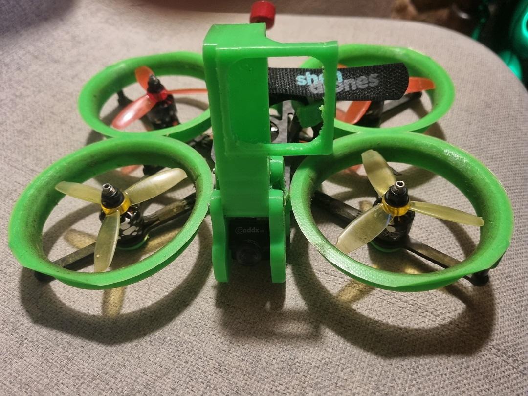

Ospite Diego Inviato 26 Ottobre 2021 Inviato 26 Ottobre 2021 Ciao a tutti. sto per prendere una ender 3 v2 a 223 euro su bangood per stampare parti di protezioni del drone. Volo in FPV e il drone subisce urti molto violenti. alcune parti come i paramotori devono essere particolarmente resistenti ai urti e poco flessibili. altre parti come il supporto telecamera o paraurti sarebbero meglio piu elastiche. qualcuno cha ha esperienza diretta su droni puo darmi qualche consiglio sui materiali migliori da usare? gradito anche un consiglio sull'acquisto stampante. grazie

invernomuto Inviato 27 Ottobre 2021 Inviato 27 Ottobre 2021 (aggiornato) 21 ore fa, Ospite Diego ha scritto: Ciao a tutti. sto per prendere una ender 3 v2 a 223 euro su bangood per stampare parti di protezioni del drone. Volo in FPV e il drone subisce urti molto violenti. alcune parti come i paramotori devono essere particolarmente resistenti ai urti e poco flessibili. TPU 95, rimane morbido ma almeno non si rompe al primo impatto. Ad ogni modo un telaio decente in carbonio fra eliche e sporgenze non dovrebbe esporti i motori, ma parliamo di cinewhoop o di classico drone con telaio a X in carbonio? Per darti un'idea, il cinewhoop qui sotto è autocostruito (progetto slammed squirt), le parti verde sono tutte stampate in TPU. Per la stampante io andrei di Ender 3 v2 almeno è tutta aggiornata. Modificato 27 Ottobre 2021 da invernomuto 1
