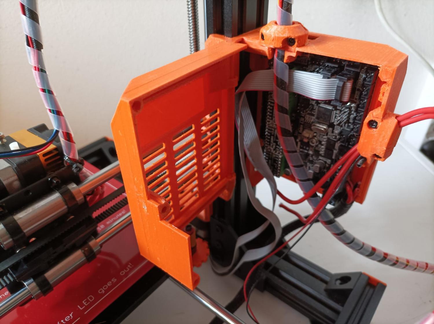

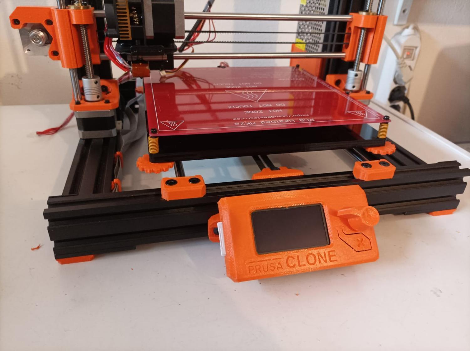

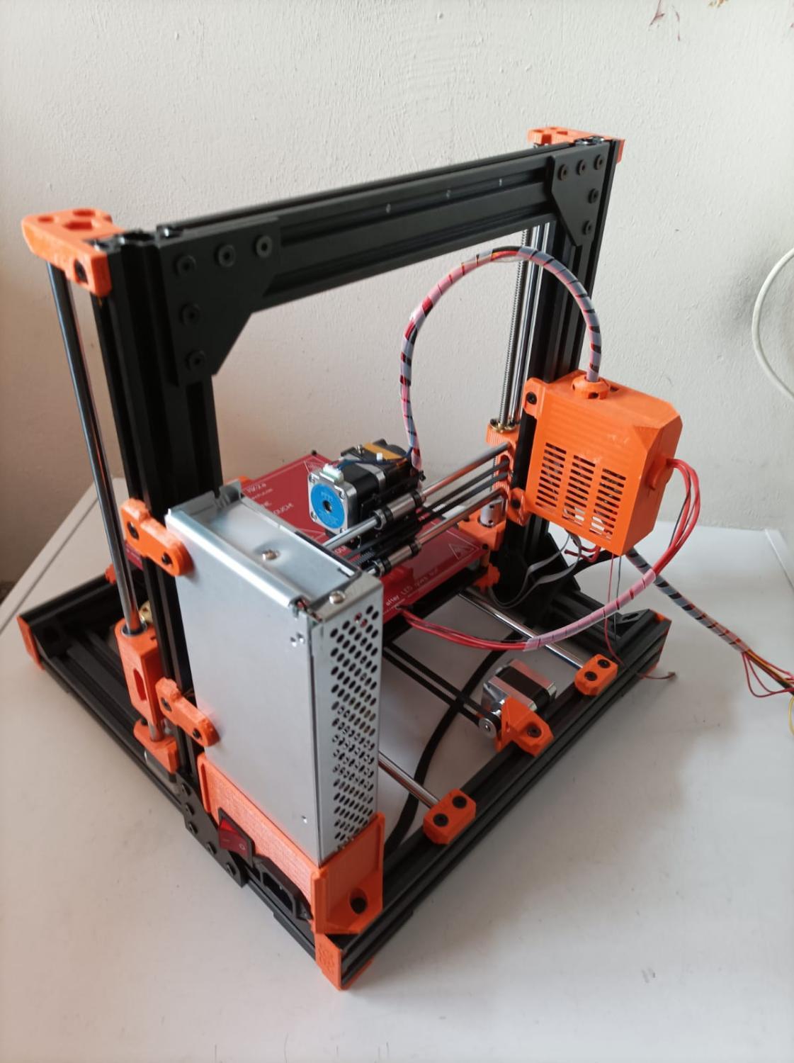

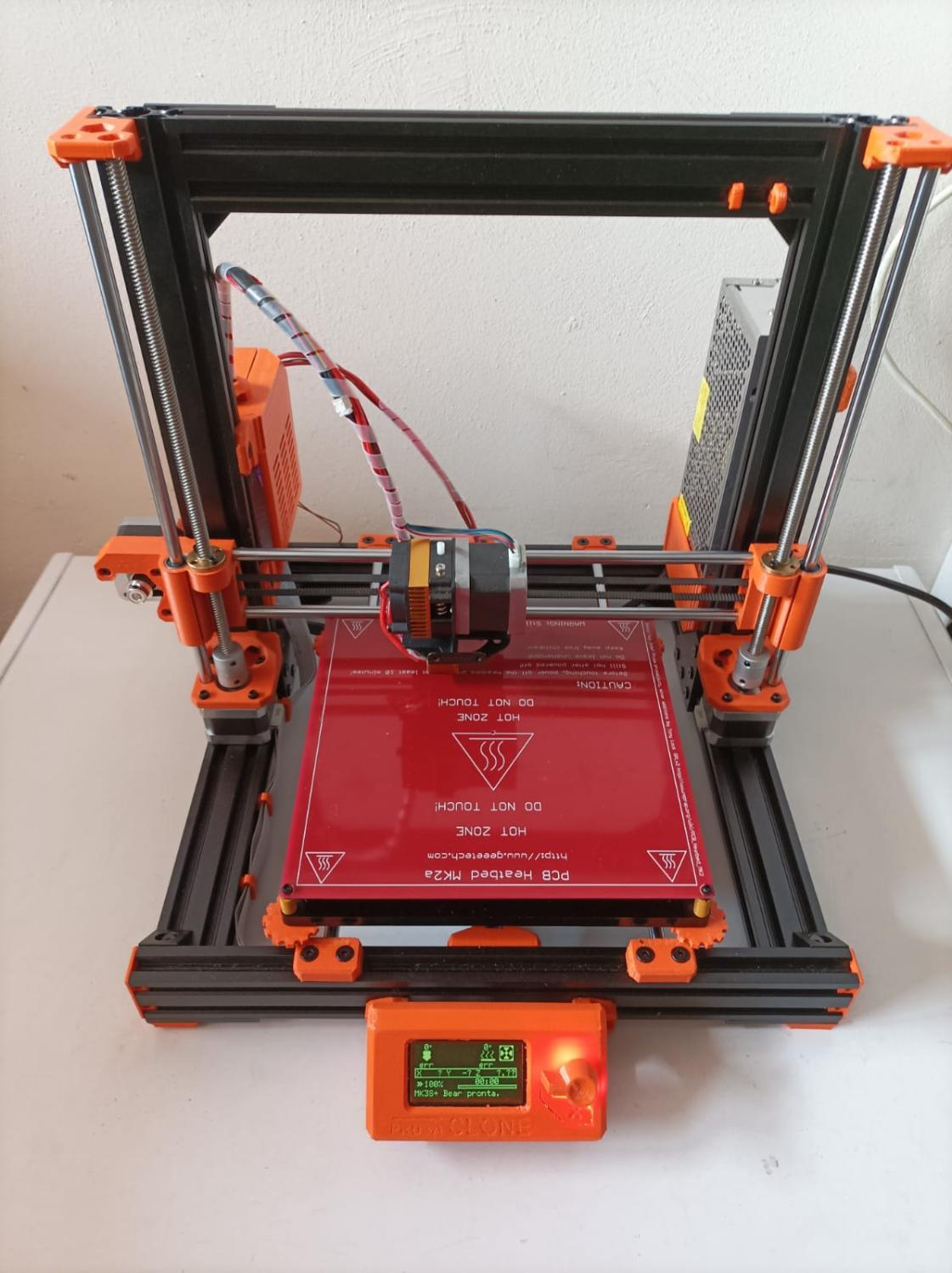

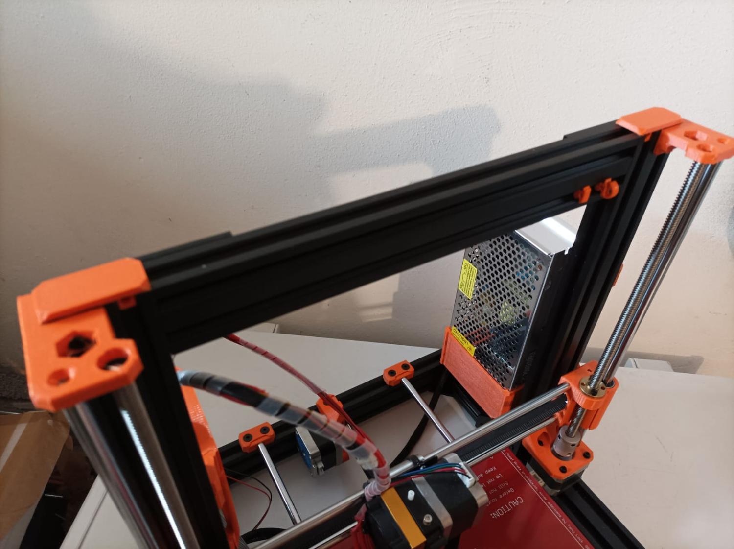

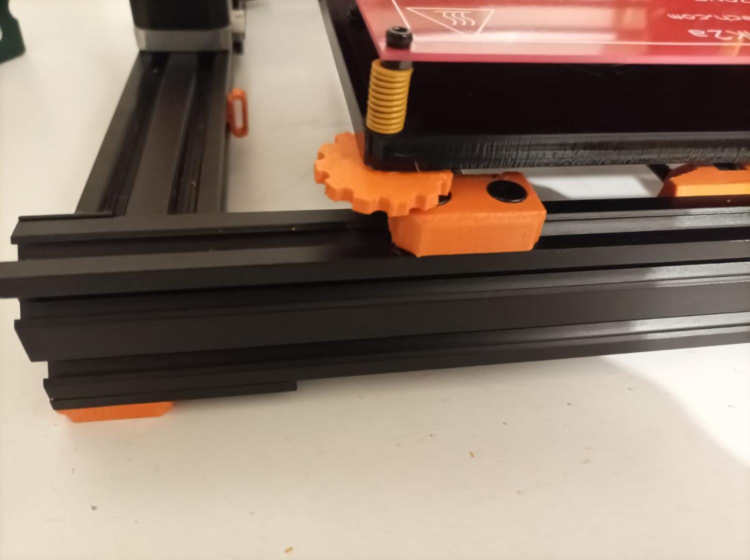

14 ore fa, muffo ha scritto:
@Salvogi come procedono i lavori??
Mi manca l'estrusore quindi aspetto che mi arrivano gli ingranaggi BMG che ho ordinato su AliExpress e il sensore di livellamento, siccome ho un piano in vetro dovrei mettere un 3D Touch. Devo anche completare i cablaggi.
234028571_WhatsAppImage2021-10-05at13_32.31(1).thumb.jpeg.0b0ba73446c992134eb26a10fc9b8bba.jpeg1346235825_WhatsAppImage2021-10-05at13_32.31(3).thumb.jpeg.5aef1c3c8320d76988aa27ba6ed1580d.jpeg210465866_WhatsAppImage2021-10-05at13_32_31.thumb.jpeg.7def47ba8f61cfa80ac93c95d8218c4b.jpeg858007828_WhatsAppImage2021-10-05at13_32.31(2).thumb.jpeg.2b973496765e845b8215db120ea982cb.jpeg

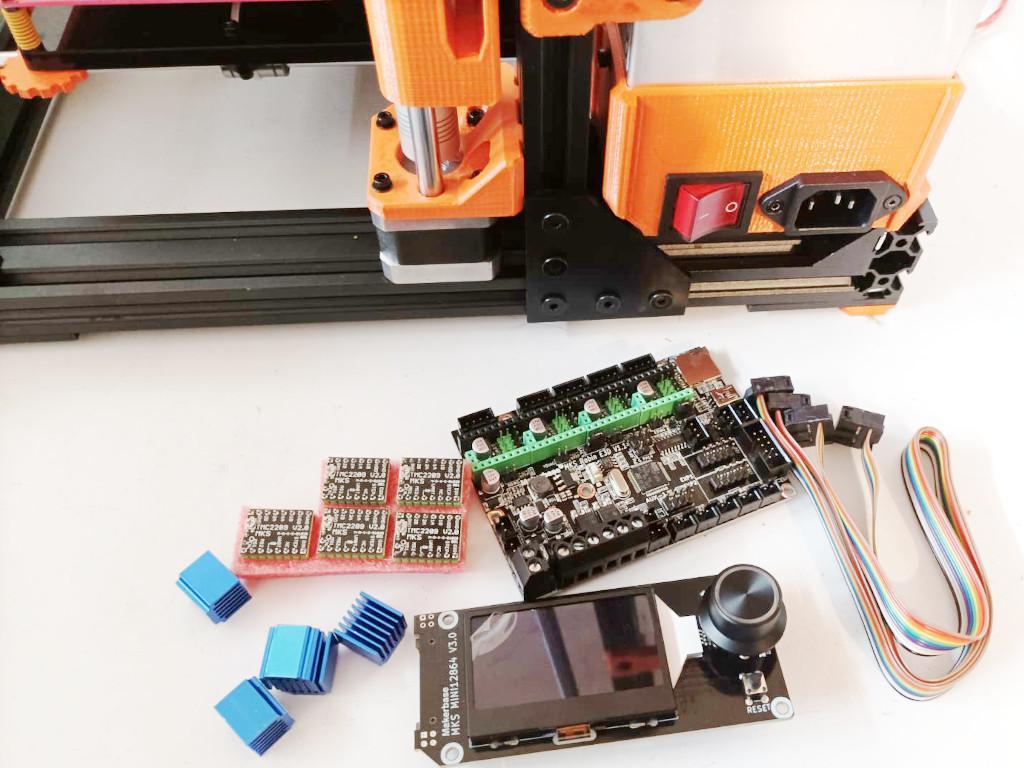

Il firmware ho utilizzato quello per la Prusa MK3s (quello tra i file di configurazione di esempio di Marlin 2.0.9.2) apportando solo le seguenti modifiche.
  • Cambio scheda da Einsy Rambo ad MKS Robin E3D V1.1 (è una scheda per Ender 3)
  • Cambio driver da TMC2100 a TMC2209
  • Cambio dispay da 2004 a Mini 12864
  • Cambio sensore P.I.N.D.A con 3D Touch
  • Rimozione feature M100 (che non so cos'è) e che non è compatibile con la scheda MKS Robin
  • Ho dovuto mettere stile di visualizzazione classica perchè lo stile Prusa richiede il display 2004.

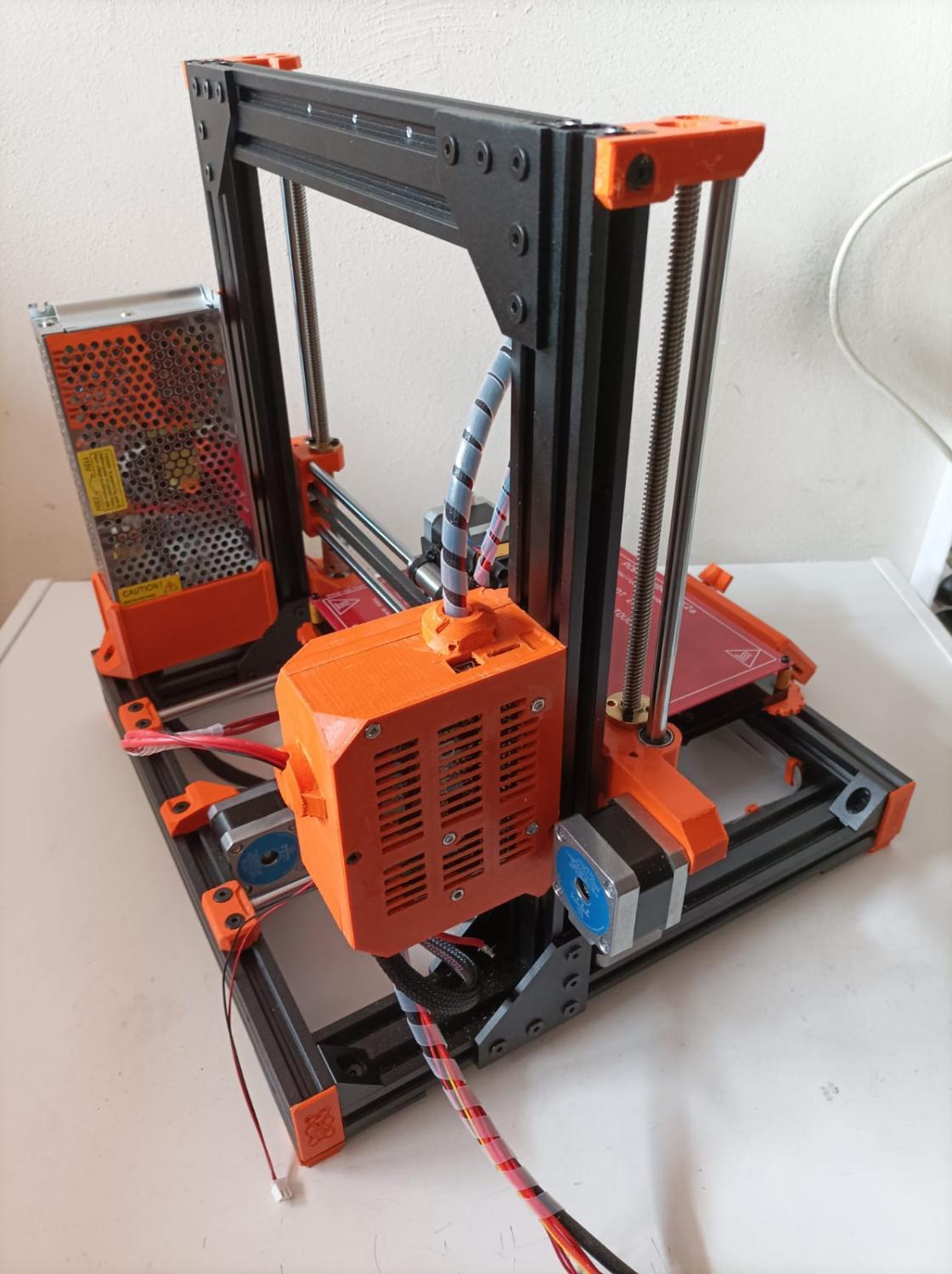

Ho anche sistemato il problema delle filettature sbagliate con dei tappi ad incastro.
1499869303_WhatsAppImage2021-10-05at16_48_36.thumb.jpeg.eb921acb1c32de96dc7b9f733937639b.jpeg
