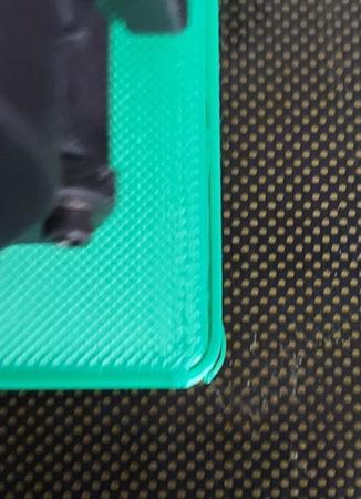

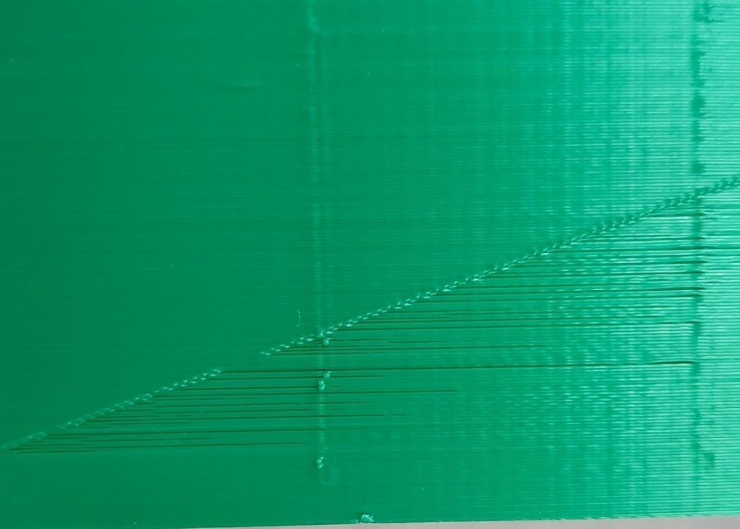

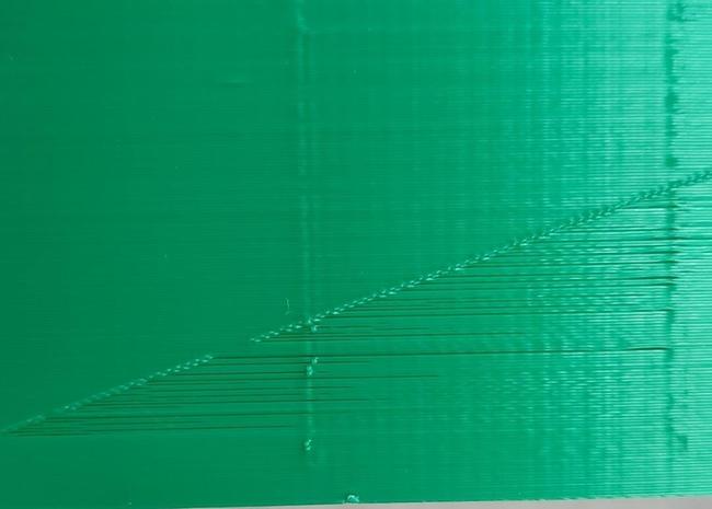

Il 17/7/2021 at 07:45, Lollo78 ha scritto:
Buongiorno, come da foto allegate ad inizio di ogni strato, dopo aver fatto la retrazione, manca materiale estruso, con conseguente perdita di resistenza del pezzo finito. In questo caso la parete totale è da 1.5mm.
E anche dove parte il primo giro perimetrale di ogni strato del fondo rimane scarso. Ho retrazione a 4mm velocità 40. Bowden. Pla a 215, se abbasso continua a scattare l'estrusore. Velocità 60mm. Slicer cura.  Se serve qualche altra informazione...
Ringrazio tutti anticipatamente
Se sotto 215 ti scatta col PLA, evidentemente hai un problema con la gola, oppure con l'ugello, oppure con entrambi. Hai provato a cambiarli?

Ciao a tutti. Ci ho messo un po' di tempo ma alla fine ne sono venuto quasi a capo. Ho tolto il tubo ptfe dall'estrusore e sembrava intasato. L'ho tagliato di un paio di centimetri ed ha stampato bene per 10 minuti, poi ho dovuto alzare la temperatura altrimenti il motore perdeva passi. Pensando che il problema allora non fosse quello ho provato di tutto e di più. Ma alla fine era proprio quello il problema, solo che il tubo non ne voleva sapere di entrare tutto ed andare in battuta fino al nozzle, ma si fermava distante quasi un centimetro e me ne sono accorto solo smontando tutto il gruppo. Rimontato il tutto riesco a stampare pla a 215/220, non di meno. E petg a 235/240. Anche alzando di una volta e mezza la velocità, impostata a 60, quindi arrivando a 90mm/s il motore non perde più passi.
