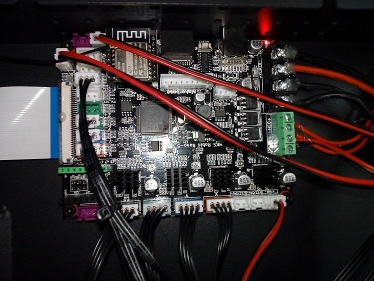

Grazie a tutti per le risposte.
Un paio di commenti:
1) perché ho cambiato il firmware..... perché prima di questa Ghost 5 ho avuto per anni una Prusa steel che ho rivoltato come un calzino, ottenendo una signora stampante (per quello che era possibile ovviamente) sono passato dalla scheda originale all'Arduino Mega e all'Arduino Due passando da scheda Ramps a Radds e display Nextion (MarlinKimbra). Non mi reputo quindi un incapace, sono Radioamatore all'antica (quelli che le Radio se le costruiscono), ho realizzato decine di progetti con Arduino dei quali un paio nati dal nulla (non copia e incolla). Quindi sostituire un firmware per aggiornarlo, non avrebbe dovuto essere un problema..... Esperienza insegna....
2) Ho contattato il centro assistenza della Flying Bear i quali mi hanno dato lo stesso link pubblicato da Brucom. Ho capito di aver fatto una cazzata quando ho visto il nome del firmware che non c'entra un piffero con quello che era installato (se non ricordo male era il VS-T2225 che ovviamente non si trova in rete). La scheda é una MKS Robin Nano S V1.3. Durante il caricamento del firmware non si vede la barra progressiva ma solo scritte che iniziano con un ERASE PIC e poi scorrono cosí velocemente che non si leggono, fino a quella finale dove si blocca. Mi avete fatto venire un dubbio... ora smonto il display perché da dietro non ci sono scritte e vedo che modello é... Intanto se qualcuno sa dove trovare il firmware originale VS-T2225 (sperando di ricordarmi bene...) gliene sarei grato....
Controllo il display e vi aggiorno. Grazie
P.S. L'aggiornamento l'ho fatto anche perché l'asse Z mi dava problemi (non meccanici)....
Il Display é un Flying Bear Reborn TS-V3.0... se non erro niente a che vedere con quello citato normalmente...

Scusa sai ma te hai scaricato un binario random consigliato da un forum e lo hai messo su senza manco essere sicuro di che scheda / display hai, senza avere un backup di quello che avevi prima che funzionava.
Te ce l'hai in casa il programmatore per quel microcontroller? Avevi mai usato prima la build chain?
...non mi venire a dire che hai fatto un BLINK con arduino e allora sei un esperto, se te lo avessi chiesto non  avresti manco saputo dire che micro monta o che sistema usb usa per caricare il firmware o dove lo va' a mettere.

Il 16/7/2021 at 13:10, Lanjazz ha scritto:
Salve a tutti,
Proprio ieri é finalmente arrivata la Flying Bear Ghost 5... assemblata abbastanza facilmente, accesa e sono cominciati i problemi....
Ho voluto fare subito l'upgrade del firmware.. Ho scaricato il firmware aggiornato, ho messo i file dentro la schedina SD. L'upgrade parte ma si ferma sulla voce "Font table updating.... 100%" da qui non fa altro.
Qualcuno ha avuto lo stesso problema?
la scheda é quella in foto MKS Robin Nano S V1.3
Il firmware originale é V5- T 2225
Grazie per ogni info.
