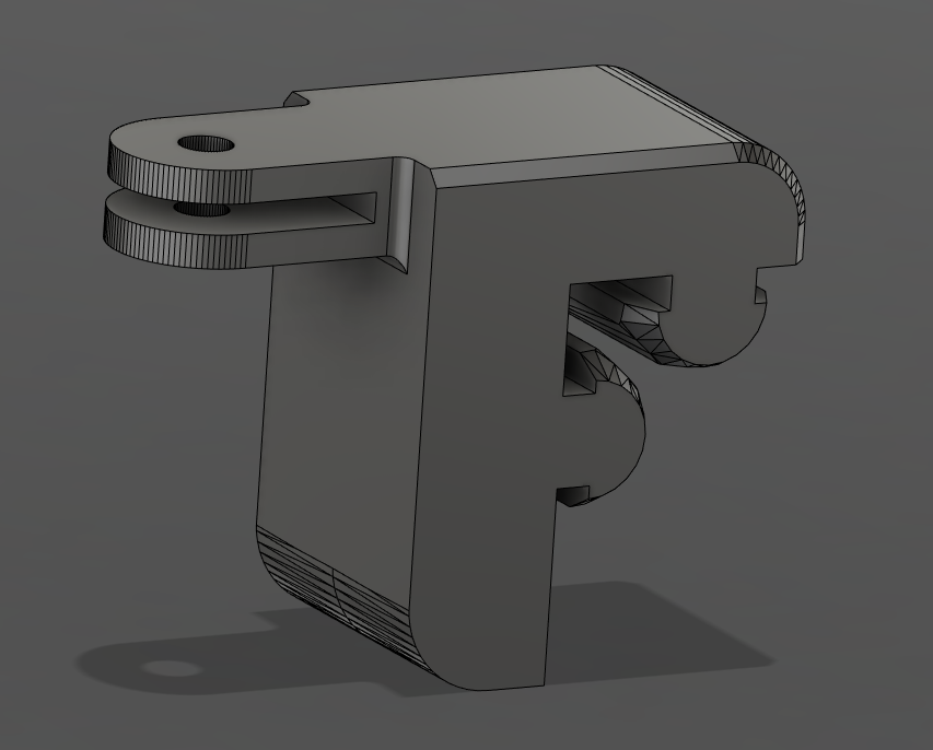

Guarda se ti piace
Ho preso il supporto del progetto 2 e modifcato con l'attacco del progetto 1
Fammi sapere
Ciaoo

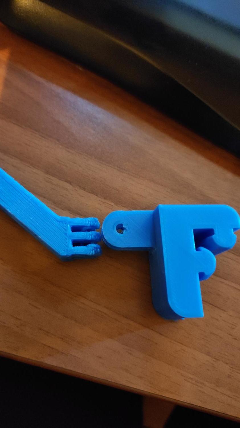

Grazie mille! Gentilissimo 😉
Provo a stampare il tuo supporto e solo il braccio del progetto 1 allora.
Ho provato a stampare il tutto, ma non va bene 😟
Il supporto che hai creato tu, dovrebbe avere l'aggancio tripod ruotato di 90°, in modo da poter muovere il braccio orizzontalmente.
Allego una foto per farti capire meglio come dovrebbe essere orientato.
