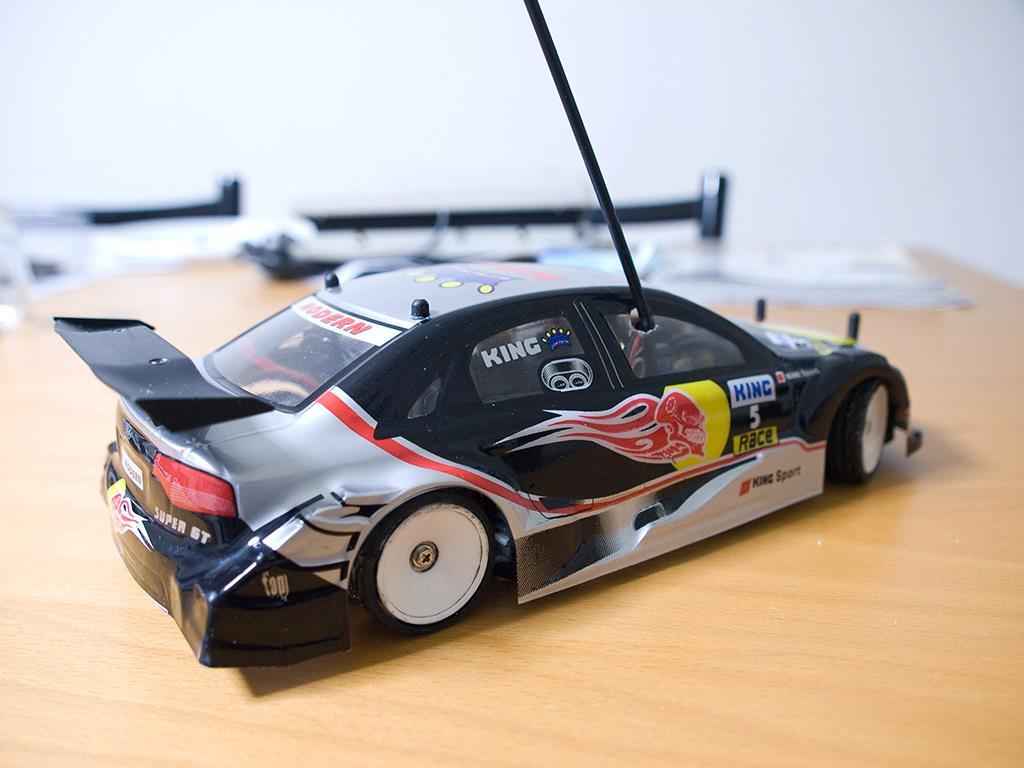

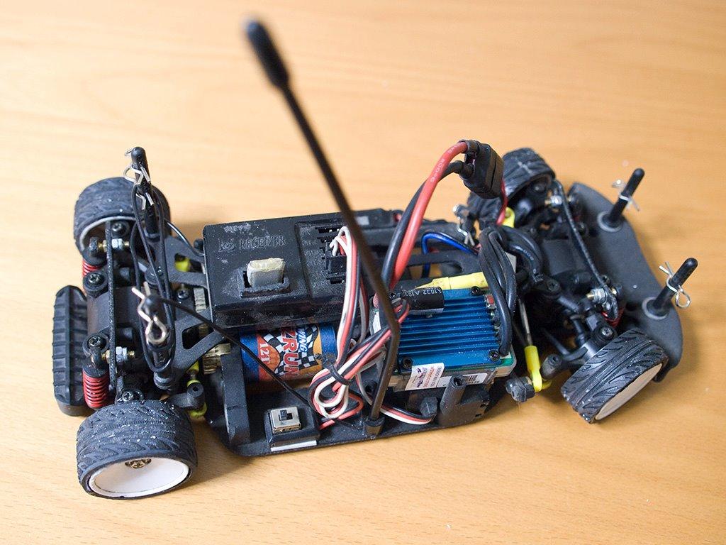

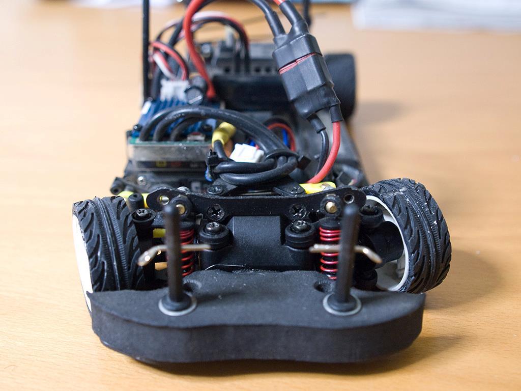

Allego qualche foto della 1:24. Basta vedere i connettori o la radio per capire quanto fosse piccolo il modello.
Edit: il motore e' un 2030, piu' piccolo ancora di quelli dei giocattoli col 280 a spazzole.
20mm di diametro e 30mm di lunghezza contro i 28mm del 280 classico.
