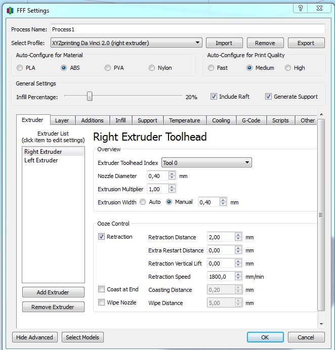

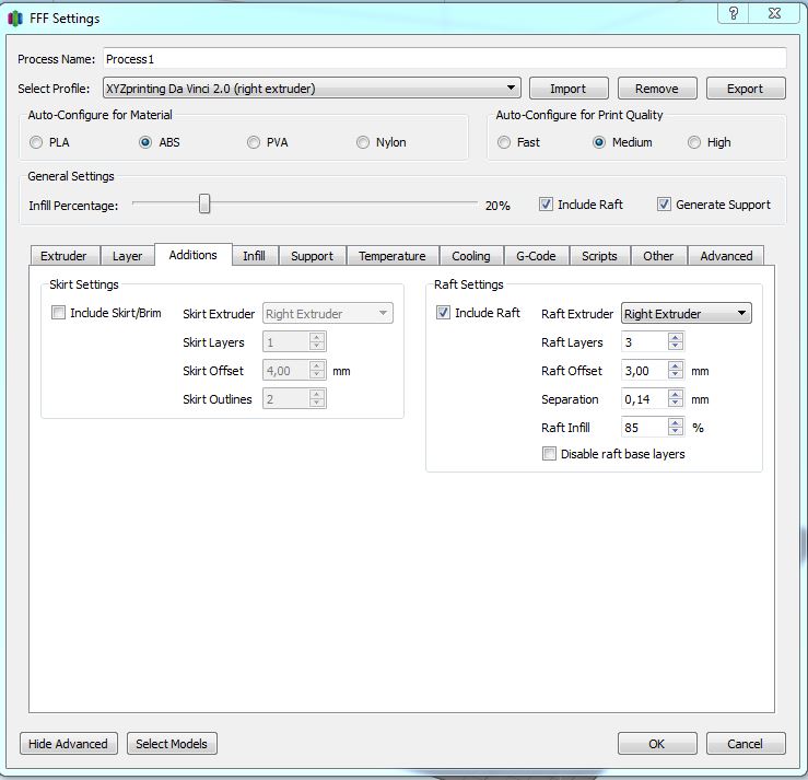

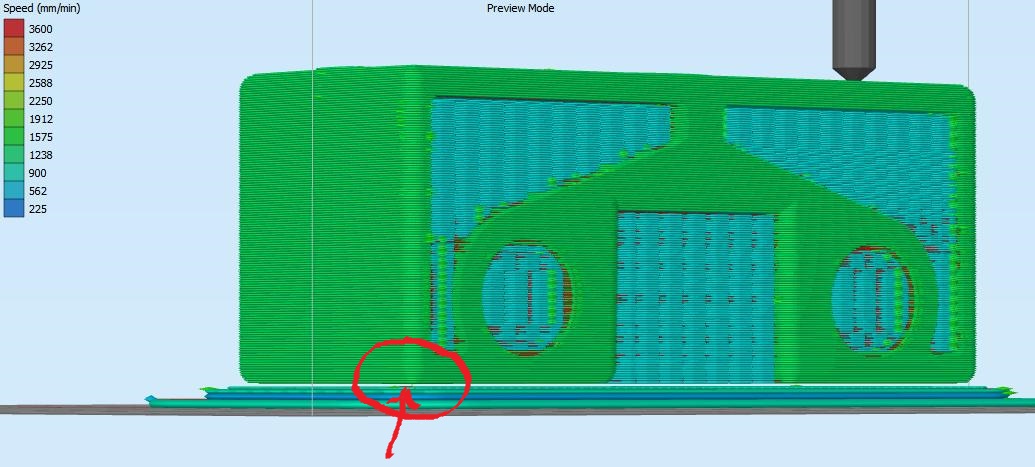

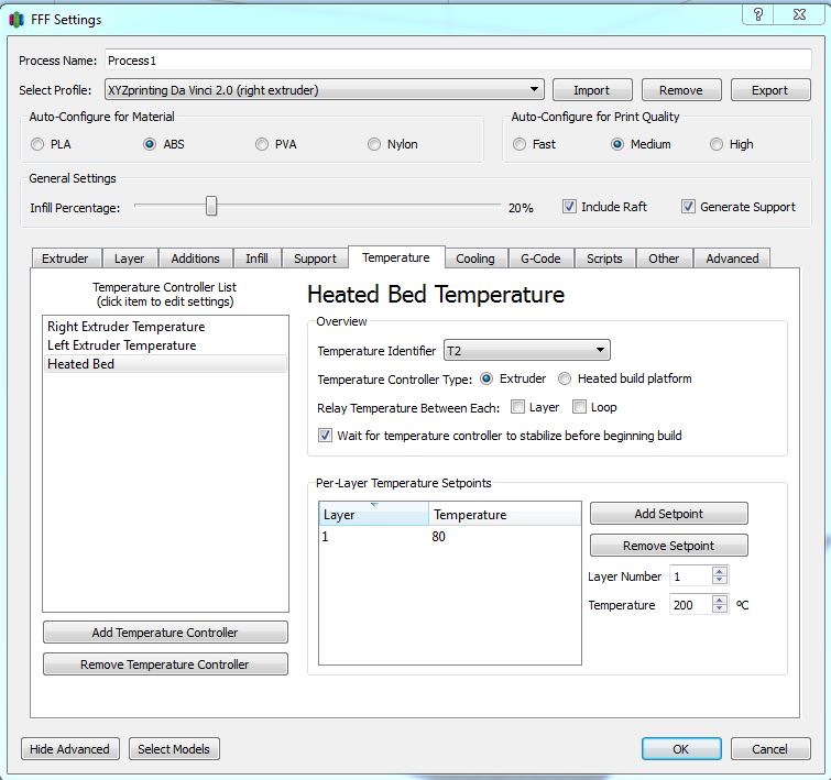

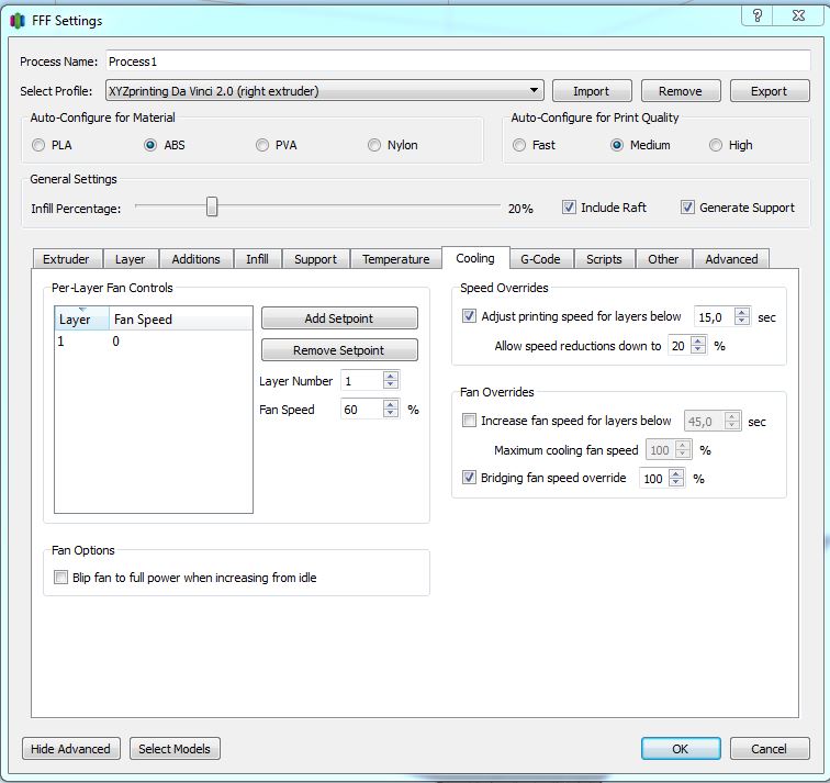

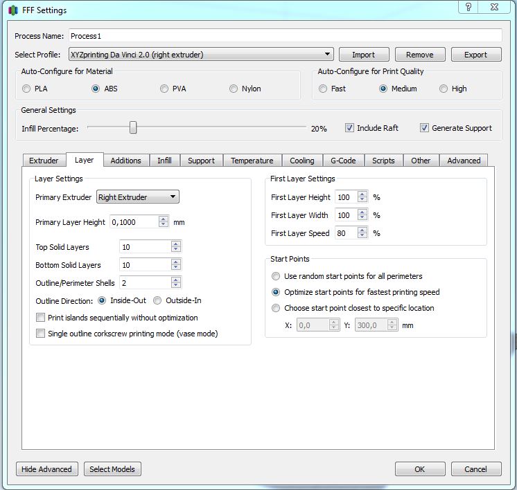

Ciao  BMaker  e  ciao  FabLab ! Siete stati molto gentili a rispondermi , il mio problema e' il seguente , ho problemi a stampare la parte iniziale dell'oggetto , seleziono il raft quindi mi crea la basetta su cui stampare  l'oggetto ,come vi ho detto prima  uso  Simplify 3D con la mia  Da Vinci 2.0 A duo  , quando mi fa vedere l'anteprima prima di inviare  la stampa noto che tra i Raft/basetta  e l'inizio dell'oggetto c'e' un piccolo spazio vuoto che dovrebbe  essere  quelo che permette  di staccarlo sucessivamente una volta stampato ! E' li che sorge il mio problema , quando ha finito di stampare il  Raft/basetta  e deve iniziare  a stampare  l'oggetto dato che c'e' quel piccolo spazietto vuoto , quando inizia a stampare e' come se inizialmente stampasse non appoggiato sul Raft   come se fosse nel vuoto ( spero di aver usato il termine corretto )  e di conseguenza il primo strato no e' proprio uniforme anche se poi il resto dell'oggetto lo stampa correttamente ! Vi  allego una immagine cosi' spero che capiate meglio ! Grazie in anticipo per suggerimenti !   Alessandro
@Elvis74 ho guardato gli screenshots che ci hai postato poco sopra, forse per risolvere dovresti andare a modificare il parametro "Separation", dentro le "Raft Settings".  Non ne sono certo visto che non posso dirti esattamente cosa sia, ma mi sembra l'unico che si avvicini all' "Air Gap" di Cura.
Adesso è impostato su 0.14 mm, puoi provare a ridurlo finché non sei felice di quello che viene stampato.
Ciao  BMaker  ! Quel 0,14  ho gia' provato a metterlo a 0,00 ma il primo strato e' sempre non omogeneo , c'e' percaso la possibilita' di aumentare il flusso di estrusione in percentuale iniziale cosi' da correggere lo strato non uniforme del primo layer o sto dicendo una cavolta ?? Grazie  Alessandro
