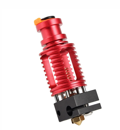

premetto che non conosco questo tipo di hot end, ma ha un design tanto simile al mosquito...la gola all metal in finto titanio...io prenderei una cosa estremamente classica tipo questo:https://it.aliexpress.com/item/32972978369.html?spm=a2g0o.productlist.0.0.133c7f2fD6TWeI&algo_pvid=f6e43fb9-d3cf-46a0-a3c7-c61e2d85e49d&algo_expid=f6e43fb9-d3cf-46a0-a3c7-c61e2d85e49d-9&btsid=0ab50f6115963736690502988e1f1d&ws_ab_test=searchweb0_0,searchweb201602_,searchweb201603_
in modo da evitare ogni tipo di possibile problema

Ciao Salvogi grazie per il tuo tempo , quindi dici questo:
e questo? :
su questo estrusore dovrei costruire il supporto per la ventola giusto?
ciao e grazie

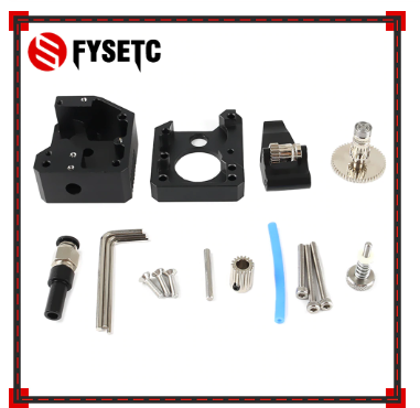

Si, il mio estrusore è quello Fysetc della prima foto. Come vedi ha già l'alettatura per raffreddare la gola, l'ho usato fino a 350°C senza problemi, non ho potuto provare temperature più alte perchè la mia sonda 3950 100kohm iniziava a dare i numeri superati i 350°C.

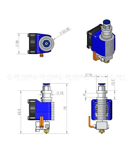

L'estrusore Fysetc si adatta perfettamente alle gole tipo chimera (quelle con la parte che va nell'aletta con diametro da 7mm e senza filettatura) mentre non è proprio l'deale con l'hotend della seconda foto che hai postato perchè per accoppiarli dovresti usare l'adattatore fornito con l'estrusore Fysetc, un attacco rapido per teflon, un pezzo di tubo in teflon, un altro attacco rapido per teflon e quindi l'hot end e dovresti anche realizzare un supporto per l'hotend. Per questo ti consigliavo un Titan aero proprio perchè ha l'attacco adatto agli hotend tipo V6 o a quello di cui hai postato la foto. Tutti i BMG all-metal che ho visto hanno un foro da 7mm adatto alle gole tipo chimera.
Per quanto rigurda i 500°C, molti hotend usano sensori NTC per alte temperature che però funzionano male a temperatura ambiente quindi occorre modificare il firmware per ritardare il controllo della temperatura altrimenti la stampante va in errore appena la accendi. Altre hotend usano le termocoppie (che vorrei provare anche io infatti ed avrei già acquistato tutto l'occorrente) ma qualcuno dice che soffrono di interferenze e quindi che sono poco adatte alle stampanti.
Eventualmente il supporto della ventola costa 2 euro compreso la ventola https://it.aliexpress.com/item/10000386552936.html se le mosure sono uguali a quelle del V5 o del V6.

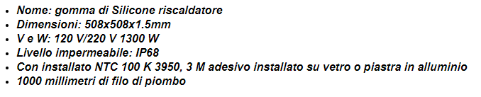

5 ore fa, Killrob dice:
se il piatto è un 220V lo attacchi direttamente alla presa a muro e la scheda gestisce solo l'impulso di accensione/spegnimento per il mantenimento della temperatura. questo tipo per capirci meglio, e sotto trovi gli schemi per il collegamento. quello che ti interessa è il secondo dall'alto.
Ciao Killrob grazie chiarissimo e grazie per il link così prendo questo relè a stato solido . Posso applicare lo stesso ragionamento anche per i due estrusori? quindi utilizzare altri due relè?

6 ore fa, XabXabeer dice:
@FoNzY domanda tecnica per te se hai tempo e voglia : visto che ci sei già passato , come sai ho preso la Bigtreetech 1.4 turbo con la quale  ho la necessita di gestire l'hot bed che ha le seguenti caratteristiche 220v 1300 watt ho letto che è necessario un mosfet (come da te suggerito in uno dei primi post in risposta alle mie folli domande)o meglio ancora un relè a stato solido con un voltaggio come da specifica e con tale wattaggio quali sono le caratteristiche che dovrebbero avere rispettivamente il mosfet o il relè e per la parte di alimentazione da quanto dovrei prendere l'alimentatore considerando alimentazione sk madre 6 stepper due estrusori con resistenze da 24 v da 50 watt e ventole accessorie sempre da 24v?
grazie
Con la corrente alternata la vedo difficile usare i mosfet, semmai sarebbe più indicato un triac ma dovresti usare anche un optoisolatore se non vuoi che la 220V vada sulla scheda 😅 (tecnicamente si potrebbe fare ma si rischierebbe di rimanere fulminati anche toccando una parte a bassa tensione della scheda 🤣).
Comunque a parte gli scherzi, per l'hotbed di alta potenza va usato:
  • un mosfet se il piatto è a 12V o 24V (ovviamente a corrente continua).
  • un relè (a stato solido o elettromeccanico) se il piatto è a 220V.
Il relè elettromeccanico in teoria si potrebbe usare anche con i piatti a 12V ed a 24V ma non è l'ideale perchè la forte corrente ridurrebbe la vita dei contatti.
Ad esempio la soluzione proposta da @Killrob è adatta in entrambi i casi ma devi scegliere se comprare la scheda con il mosfet o con il relè.
Io ho optato per una soluzione fai da te con un relè elettromeccanico che avevo a casa.

Ciao Salvogi intendi una come questo? ne ho preso uno da provare sulla mia alfawise u30 pro sto facendo il supporto per montarlo sulla staffa :
1854236232_Annotazione2020-08-02123608.thumb.png.d839dfb8c0b7cc2bc205faa94342c6c9.png
Si il supporto per la ventola è quello ma bisogna vedere se è adatto all'hot-end che vuoi comprare tu. Anche se sono simili, alcuni hotend hanno diametri e lunghezze diverse.

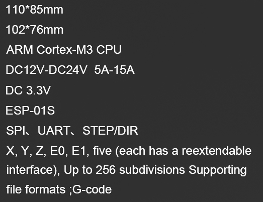

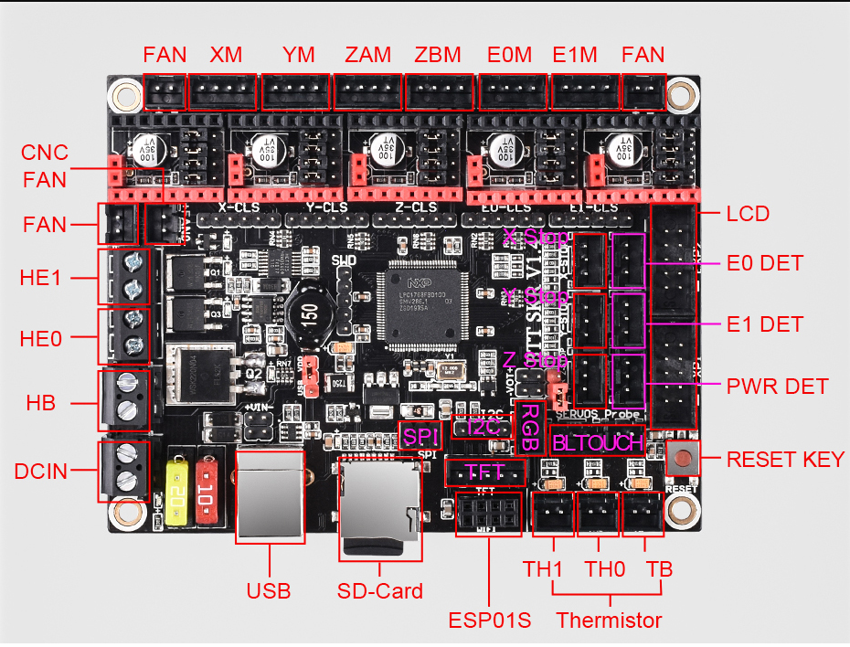

io ho già comprato la scheda madre la bigtreetech v1.4 turbo questa :
e queste le spec.
4 minuti fa, Salvogi dice:
l'estrusore lo sto ancora valutando ne ho visti alcuni ma sto ancora raccogliendo informazioni su quale possa essere il migliore per questo sto chiedendo consigli in base alle vostre esperienze di utilizzo
8 minuti fa, XabXabeer dice:
Con una scheda relè puoi usare usare un qualsiasi heatbed a 220V con una qualsiasi scheda madre.
Con una scheda mosfet puoi usare usare un qualsiasi heatbed a 12V o 24V con una qualsiasi scheda madre.
Semmai esistono anche schede relè e schede mosfet che accettano livelli logici e che quindi si possono collegare ad un'uscita ausiliaria della scheda madre (sempre che la 1.4 turbo ne ha a disposizione) ed utilizzare il mosfet della scheda madre per qualcos'altro.
29 minuti fa, Salvogi dice:
ok grazie ora è chiaro , tu intendevi scheda relè io sk madre ho frainteso pensavo fossenecessaria una sk madre con relè o mosfet incorporato e quindi che quella che ho preso io non andasse bene ........prima mentre leggevo se mi tagliavi non sanguinavo 😄 ora si scusa tu non puoi saperlo ma io sono un ignorante in materia desideroso di imparare ... ciao e grazie
