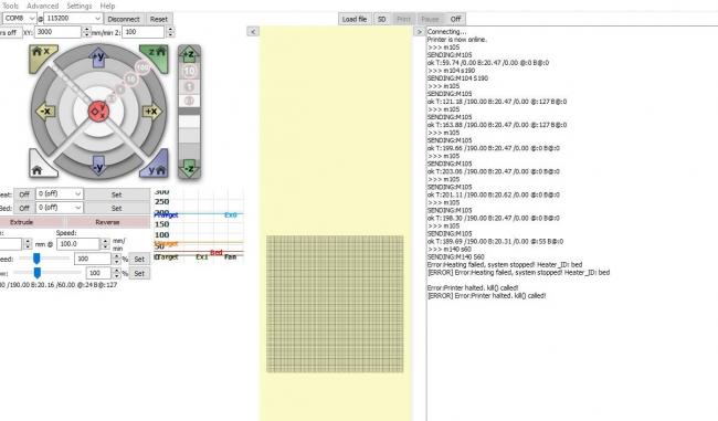

il allegato il configuration.h e adv che sto testando per la mia scheda. Ovviamente molte delle opzioni per la tua non andranno, guarda se c'è qualcosa di eclatante che hai sbagliato.
Parti però dalla base, disconnetti tutto tranne alimentazione e termistori del nozzle e bed: ti legge la temperatura ambiente? Se no è inutile perdere tempo, verifica questi contatti prima di tutto, perché almeno la temperatura ambiente te la deve leggere.
Edit: appunto, c'è un problema di configurazione del Marlin, prima allora capiamo cosa succede a livello software. Hai messo che non usi nessun sensore per il bed nella configurazione dei sensori. Ma da dove hai preso il file di configurazione di partenza?
#define TEMP_SENSOR_BED 0
Innanzi tutto grazie per i file, riguardo a quella stringa al posto di 0 avevo 1 ma poi equiparando altri config mi dava 0. Comunque non è quello il problema perchè anche con questa configurazione non va lo stesso, ho sempre la temperatura a zero. Ho provato anche a cambiare spinottino a volte non fosse difettoso ma niente.... come posso misurare col tester se arriva qualcosa dal bed ?

Se anche settando correttamente il firmware non ti legge la temperatura o non va la scheda madre o non funziona il termistore. Cambierei prima quest'ultimo prima di dare la scheda per spacciata, comunque cartucce e termistori di ricambio servono sempre.

Con il tester non saprei, proverei a mettere quello del nozzle nella presa del bed, se legge la temperatura ambiente il problema è il termistore, se non legge nulla la scheda madre.

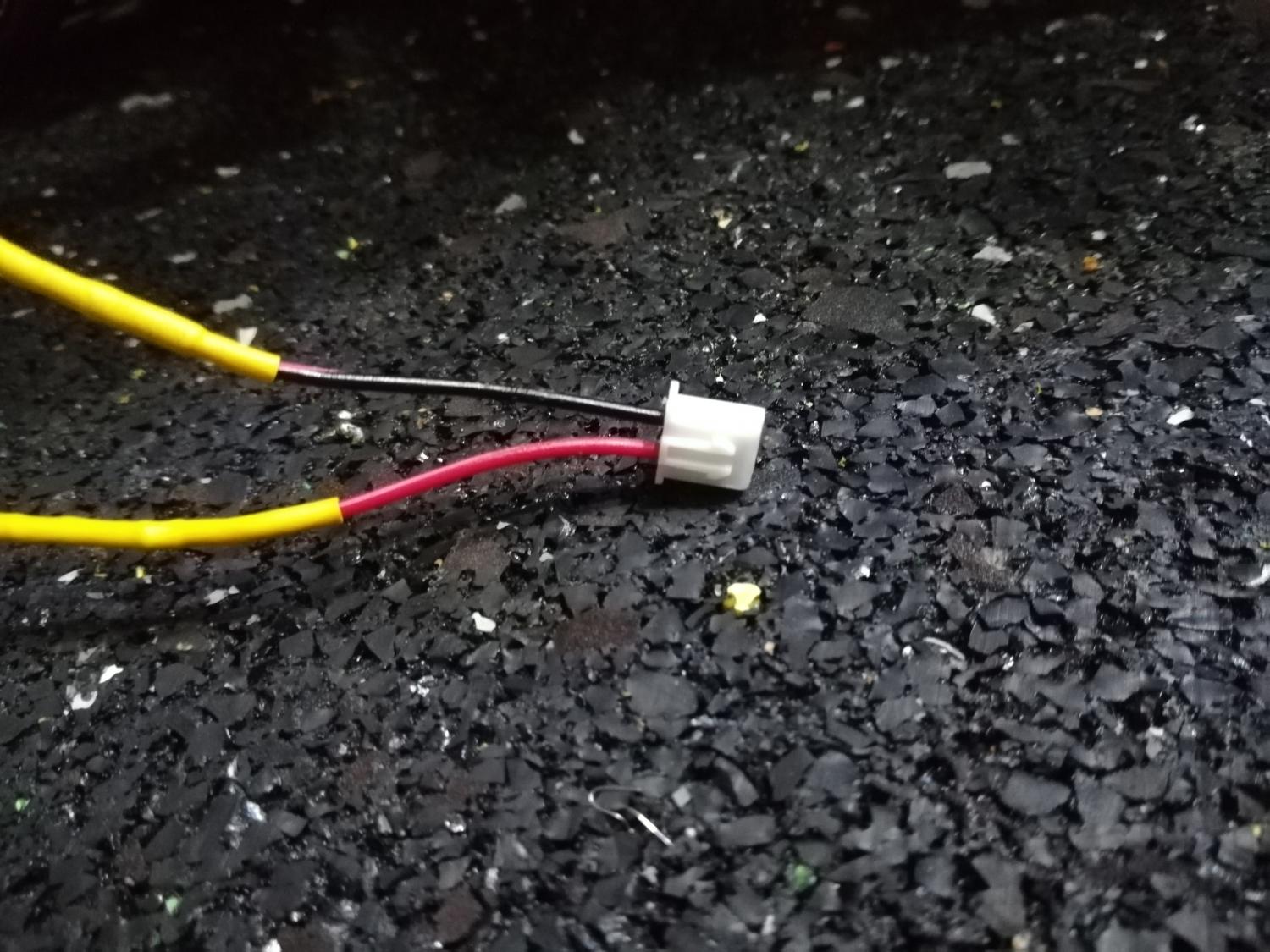

Grazie, non ci avevo pensato..... mettendo quello del nozzle mi segna la temperatura ambiente, il problema è sto cavolo di bed, ora devo scoprire se si è rotto qualche cavo o il termistore. Grazie

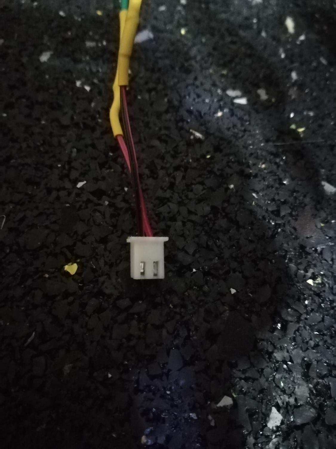

Misurando col tester ho scoperto che da qualche parte c'è l'interruzione di un cavo, ora mi tocca sostituirli, ci metterò del filo più grosso per sicurezza. Come si chiamano questi connettori in modo che possa cercarli su amazon?

infatti  l'interruzione ce l'ha sul cavo del termistore non della resistenza
Ma il cavo era già con quei due termorestringenti gialli? Perché presumo possa essere lì sotto il problema, probabilmente aveva un altro attacco (non JST-HX ma Dupont) ed è stato tagliato e ri-saldato per mettergli il nuovo spinotto. Anzi, ne sono quasi sicuro perché il cavo cambia pure colore, sennò è il classico nero - verde del termistore del bed.
51 minuti fa, invernomuto dice:
Quello era un altro spinotto perchè ho fatto la prova di sostituzione spinotti, l'interruzione penso fosse in prossimità del bed, sicuramente muovi oggi e muovi domani si dev'essere interrotto. Comunque ora li ho sostituiti con del cavo più grosso e la temperatura viene rilevata.
