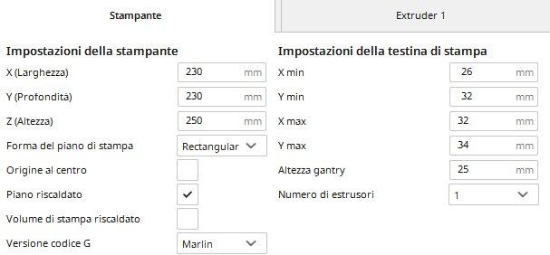

Carsco Inviato 9 Ottobre 2019 Condividi Inviato 9 Ottobre 2019 Non riesco proprio a capire come impostare il centro del piano di stampa su Cura. Attualmente mi stampa almeno 3cm piu' in basso (cioe' verso di me, sull'asse Y). Come posso correggere tutto questo con Cura e la mia Ender3? E' settata come l'immagine allegata, di default. Ho solo allargato il piano di stampa massimo perche' a volte devo stampare roba larga 23cm e non 22. Cita Link al commento Condividi su altri siti Altre opzioni di condivisione...
Killrob Inviato 9 Ottobre 2019 Condividi Inviato 9 Ottobre 2019 Ma tu hai messo 230x230x250? Io alla mia su cura gli ho messo, anzi è venuto di default selezionando la stampante, 220x220x250 e il mio centro è spostato (guardando la stampante frontalmente) di 2 cm in avanti in y e 2 cm a sx in x Cita Link al commento Condividi su altri siti Altre opzioni di condivisione...
marcottt Inviato 9 Ottobre 2019 Condividi Inviato 9 Ottobre 2019 attenzione che penso che nelle cartesiane le misure partano da un angolo.... quindi se un piatto 200 lo mettete a 220 il centro ovviamente si sposterà da 10mm... 1 Cita Link al commento Condividi su altri siti Altre opzioni di condivisione...
Carsco Inviato 9 Ottobre 2019 Autore Condividi Inviato 9 Ottobre 2019 Quindi se devo stampare 23x23 (X * Y) cosa devo scrivere? La stampante ci riesce, per lo meno lo spazio c'e' eccome. C'e' un offset da poter impostare? Cita Link al commento Condividi su altri siti Altre opzioni di condivisione...
marcottt Inviato 9 Ottobre 2019 Condividi Inviato 9 Ottobre 2019 non te lo so dire, ho una stp delta quindi molto diversa, secondo me devi iniziare dicendo allo slicer la stessa dimensione impostata nel firmware.... perchè se l'origine non è il centro (come nelle delta) ma un'angolo, ovviamente il tenendo fermo 'langolo il centro di una quadrato 220x220 è spostato di 5mm rispetto al quadrato 230x230 oppure te ne freghi del centro e dentro allo slicer muovi un poco i pezzi in maniera accorta. Cita Link al commento Condividi su altri siti Altre opzioni di condivisione...
Carsco Inviato 9 Ottobre 2019 Autore Condividi Inviato 9 Ottobre 2019 Il problema e' che lo spostamento e' gia' di default, anche a 220x220, e solo sull'asse Y (verso di me). La stampante, se settata a 220x220, stampa comunque con 1cm di offset e solo sull'asse Y. Quando ho messo 230x230 ha allargato correttamente X e Y (5mm a destra/alto e 5mm a sinistra/basso) ma adesso vorrebbe stampare fuori dal piatto sull'asse Y pur avendo oltre 1cm in alto. Quindi non posso stampare un pezzo da 23cm per 1cm disopsto in verticale perche' me lo stamperebbe comunque fuori dal piano, e non posso disporre su Cura il pezzo 1cm fuori dal piatto perche' non me lo stamperebbe. Secondo me il problema e' un altro, cioe' sapere da dove inizia a contare la superficie del piatto. Questa e' di sicuro 1cm sballata su un solo asse. Bisognerebbe dare invece di (0,0) uno (0,-1). Ma dove? Cita Link al commento Condividi su altri siti Altre opzioni di condivisione...
marcottt Inviato 9 Ottobre 2019 Condividi Inviato 9 Ottobre 2019 potresti provare a impostare un piano di 230 (x) x 240 (y) e poi mettere il pezzo 1cm verso di te lungo l'asse Y Cita Link al commento Condividi su altri siti Altre opzioni di condivisione...
Carsco Inviato 9 Ottobre 2019 Autore Condividi Inviato 9 Ottobre 2019 Io invece vorrei "risolvere" e "capire" la questione, proprio per non dover fare calcoli inutilmente. Cura ha un bel piano di stampa diviso in quadrati da 1cm e non posso utilizzarlo. Cita Link al commento Condividi su altri siti Altre opzioni di condivisione...
marcottt Inviato 9 Ottobre 2019 Condividi Inviato 9 Ottobre 2019 hai ragione... il tuo firmware è editabile ? Cita Link al commento Condividi su altri siti Altre opzioni di condivisione...
Carsco Inviato 9 Ottobre 2019 Autore Condividi Inviato 9 Ottobre 2019 3 minuti fa, marcottt dice: hai ragione... il tuo firmware è editabile ? Ma manco lo posso aggiornare, altro che editabile 🙂 E' una Ender PRO 3 e a meno di magheggi (che non so e non voglio fare) ho le mani legate. Sto spippolando su Cura coi settaggi dell'estrusore, magari si risolve da li'. BINGO: il problema e' la forma della testina. Mentre la testina si trova correttamente a (0,0) in realta' il nozzle sta a (0,1) perche' non e' simmetrico e in asse con il supporto. Quindi basterebbe andare su Extruder1 e settare -10mm su Y. Sembrerebbe una storia a lieto fine, se non fosse che non accetta valori negativi! 🤔 La cosa funziona, perche' se metto 100 in quella casella mi stampa effettivamente 10cm piu' in basso, quindi "funziona", ma sono comunque bloccato. 1 Cita Link al commento Condividi su altri siti Altre opzioni di condivisione...
