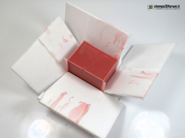

A questo punto basta aspettare il tempo indicato di catalisi (per questa gomma 8 ore) e poi si può procedere all'apertura del contenitore. Se vi è avanzata un po' di gomma nel bicchiere durante il processo potete testare su quella lo stato di catalisi.
stampi-in-gomma-come-duplicare-un-oggett
Una volta aperto il contenitore si può procedere all'estrazione del pezzo master. Nel caso l'estrazione fosse molto difficoltosa o impossibile potete incidere i bordi dello stampo usando un bisturi o una lama molto affilata.
