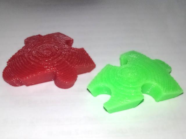

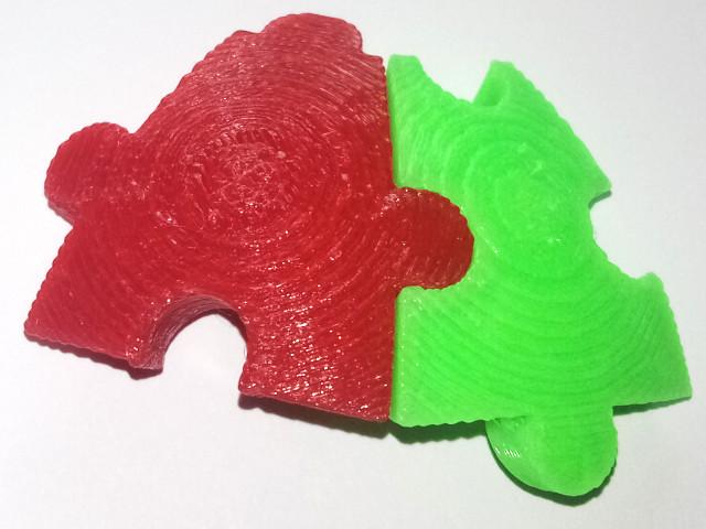

Ho stampato i due pezzi ma non ho capito come unirli. Forse ho bisogno di una spaziatura maggiore. Comunque, se mi dici il verso corretto provo ad unirli. Se l'unione giusta è questa per la mia stampante va bene. Sembra un progetto interessante, appena lo pubblichi penso di stamparlo. -

Casomai più tardi ci provo. Hai previsto di lasciare un piccolo spazio vuoto tra i 2 tasselli? Solitamente io lascio 0,4mm perchè con la calibrazione attuale lalarghezza di stampa mi viene +0,2mm. -
