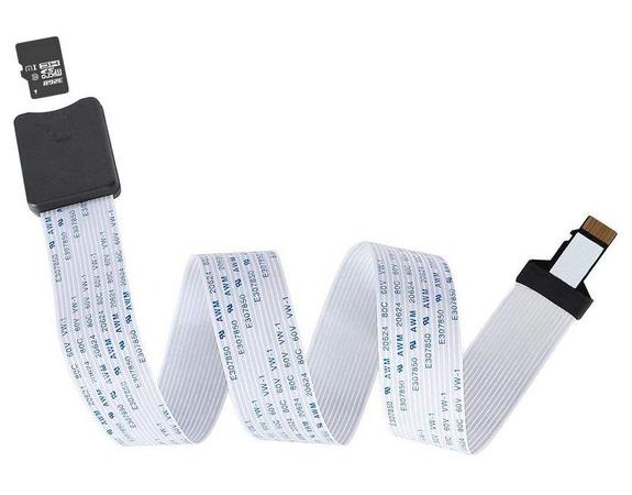

  3. Oppure si passa al livello successivo... 🙂

  5. Volevo segnalare a @marcotttquesto PLA: https://www.moon3dfilaments.com/11-pla 15 euro al kg, colori assortiti e spedizione gratuita superati i 100 euro. Peccato abbiano solo questo di buono. Poi ci sono solo PETG in bianco e nero e qualcosa in HIPS.
  6. Carsco

  8. In realta' lo slot SD (tutti quanti) SANNO quando metti e togli la SD. Poi se questo segnale viene usato dalla scheda logica e' un altro discorso. DI sicuro togliere la SD dall'adattatore, dal punto di vista del sensore, non e' come togliere la SD dallo slot stesso. Poi, ripeto, se "chane sd card" ha la stessa funzione di resettare tutto... allora ben venga!
  9. Hai detto niente... 🙂 NO! Tu devi reggere il calendario, per ora. Ricorda che e' colpa tua!
  10. Aspetta, come 30 secondi? Solitamente e' immediato (quando si toglie e rimette la SD). Quindi il comportamento e' diverso da togliere e rimettere la SD dallo slot originale e togliere e rimettere la SD dall'adattatore che rimane nello slot.

    Slot micro SD Ender
    Ho necessita' di sapere se la scheda madre della Ender 3 (V1 stock) faccia uso del sensore di presenza scheda. Volendo montare una di quelle estensioni flat per portare lo slot SD in un altro posto ho il timore che la stampante non capisca quando la scheda e' stata tolta e reinserita, costringendomi a spegnere e riaccendere. Oppure basta solo cliccare sul classico "Change SD card" anche se l'adattatore sta dentro? Qualcuno ha gia' provato?
