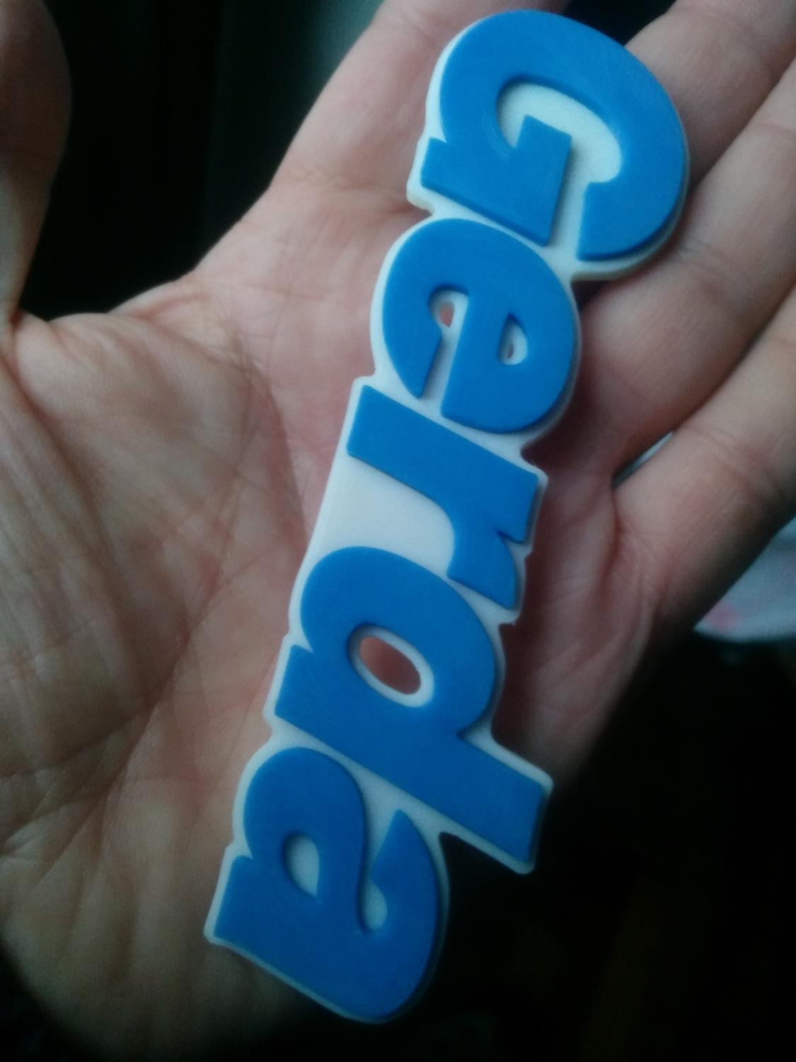

Se vuoi lo facciamo... Se altra gente non riesce (o non ci prova) non significa che sia impossibile. A parte sarebbe da fessi usare 2 pareti (perche' le chiami "verticali"?) su una stampa cosi' grande. 🙂 Guarda questa: occupa tutto il piatto. Poi viene carteggiata, verniciata, maneggiata, rimaneggiata, impacchettata, spedita, usata... altro che debole. VID_20210315_115351-1.mp4 -

Ah ecco, vuoi sapere quante pareti sono. Le pareti di questa stampa sono 4. -

Spiega cosa vuoi sapere. Larghe in che senso? -

Tanti: sono 50mm/sec per riempimento e 40 per le parete, ma poi accelerati a 200% da FR nel menu della stampante dopo il primo strato. Solo nella stiratura tengo il passo del 100%. Ovviamente con FR acceleri anche la velocita' degli spostamenti che tengo di proposito "bassa" a 125mm/sec. Preferisco questo sistema perche' posso controllare meglio la velocita' in punti particolari con molto dettaglio. Questa comunque e' una scritta relativamente piccola: quelle grandi sono fatte in diagonale perche' nel piatto non entrano nemmeno (26cm) e non ho mai avuto il minimo problema di distacco o di separazione di layer. Certo, senza brim col piffero che posso farlo. Ma questo non significa che "SERVA necessariamente" il box chiuso o tenere le finestre chiuse (stampando ABS?) o addirittura la ventola spenta! Per ora ho la stampante in un'altra stanza e mi importa poco, ma quando e' nella mia stanza tengo regolarmente il ventilatore da soffitto acceso e porta e finestra socchiuse per far circolare l'aria. -

Lo sanno tutti che l'ABS va stampato pianissimo, in camera chiusa e indossando la tuta antiradiazioni. Io pero' non lo sapevo. VID_20210313_123155-1.mp4 -
