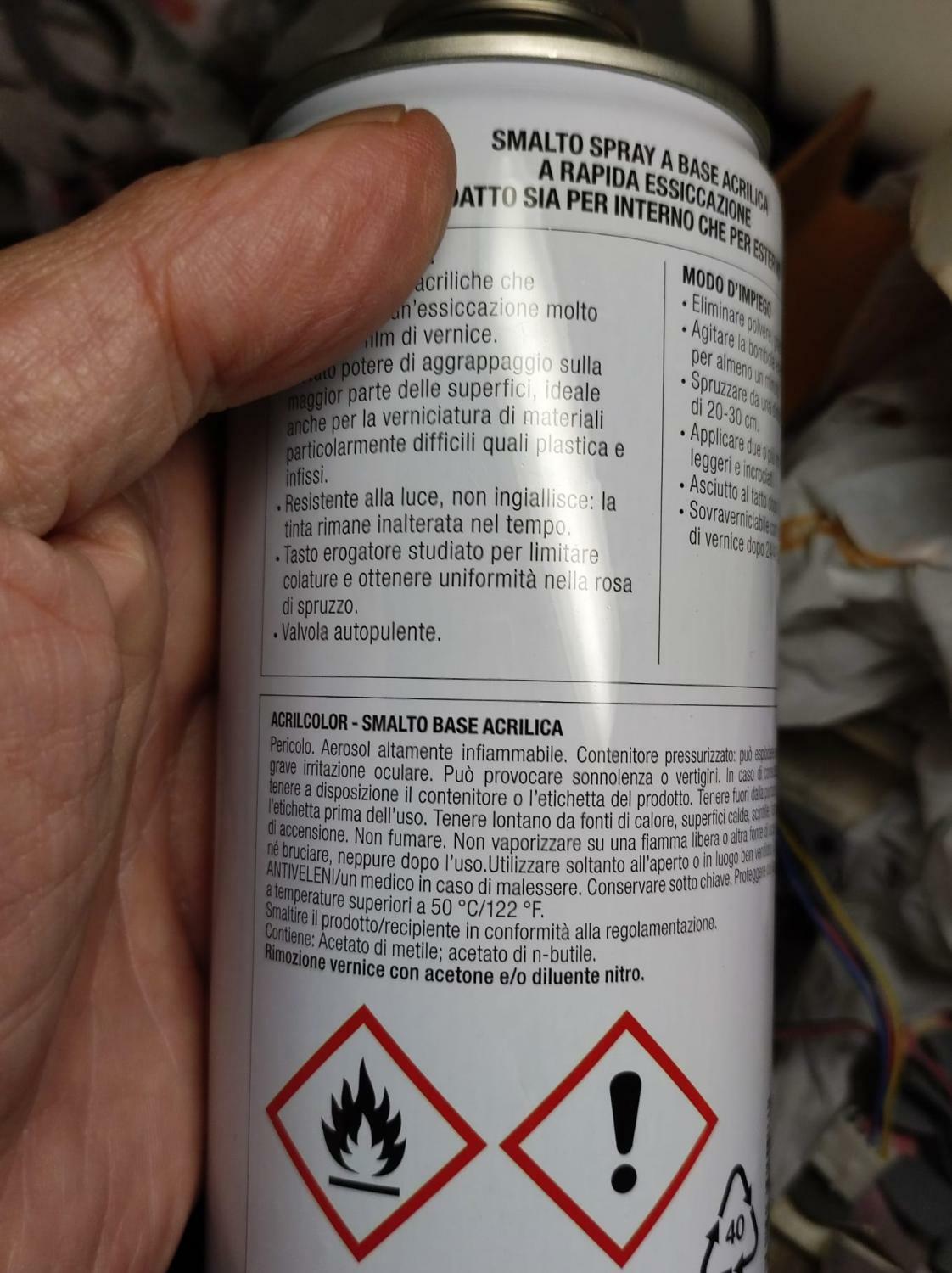

Questa invece e' quella Arexons. Non c'e' messo "acetone" ma sempre "acetato di metile" e "acetato di n-butile". Pero' lascia sempre la supeficie lucida. Tanto che si mettono in evidenza i mcrograffi che invece mascheravo facilmente con l'opaco vecchio. -

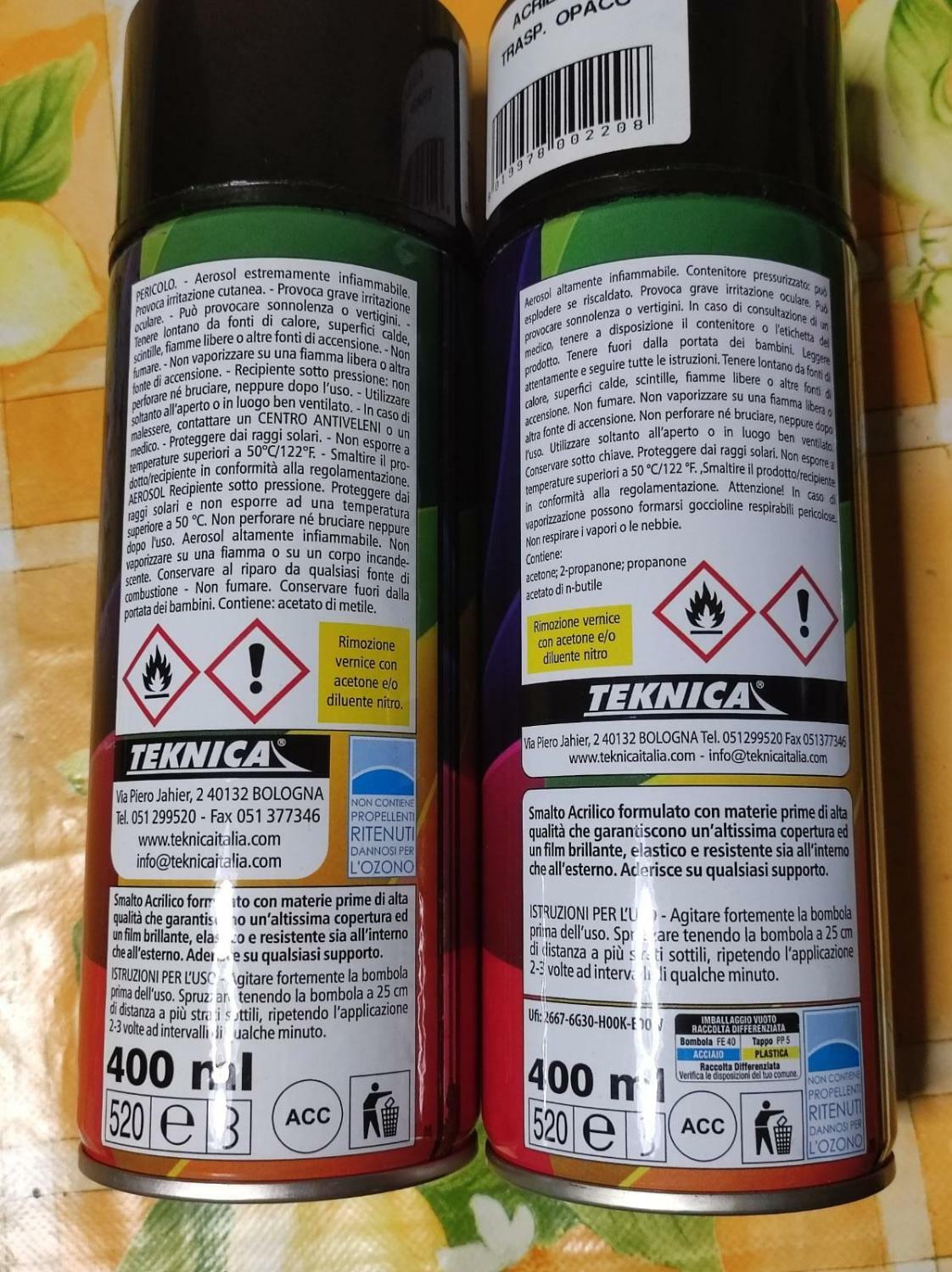

Cmq si', sembrano esserci modifiche annualmente al CLP, ma non credo che riguardi la composizione ma solo l'etichettamento (Classificazione, etichettatura e imballaggio). O sbaglio? Cmq nell'etichetta vecchia si legge "Acetato di metile", nella nuova "Acetone, 2-propanone, propanone, acetato di n-butile". Non vorrei che fosse l'acetone a rendermi lucido il pezzo (che e' in ABS!). Appena posso provo su un pezzo di PLA, domani con la luce. -

Ecco, almeno questo potrebbe essere un motivo valido. Pero' cosi' smette di esistere il trasparente opaco: tantovale chiamarlo lucido 1 e lucido 2 🙂 Non credo ci sia una etichetta con la composizione: guardero' Ecco il retro delle due bombolette, stessa marca. -

Non so dove postare, non essendoci un ramo inerente la postproduzione. Da quasi un anno compro regolarmente questo trasparente opaco spay con cui mi sono trovato bene negli anni: con la stessa marca ci ho verniciato un intero scooter consumando 10 bombolette fra nero lucido e trasparente lucido. E' ottimo. Le bombolette di trasparente adesso le compro a 3 a 3, mai avuto un problema. Le ultime erano del lotto 12/2020. Adesso ho preso le nuove e sono di 09/2021. Non appena spruzzata ho subito sentito l'odore che sento di solito nel trasparente lucido (e' diverso). Dopo qualche minuto e' asciugato e ho notato che e' proprio lucido! Non lucidissimo ma lucido, tanto da costringermi a dare un'altra passata perche' il lucido vuole essere abbondante (ci ho fatto le plastiche dello scooter, lo so! 🙂 ) Allora apro la seconda bomboletta, magari una e' fallata.. Uguale. Quindi vado dal grosso negoziante da cui mi servo ed espongo il problema, portandomi 2 pezzi stampati passati uno col vecchio e uno col nuovo trasparente, per far vedere la differenza. Li' per li' non mi crede... poi si ricorda che ne ho preso una vagonata e inizia ad avere dubbi sul lotto. Allora va in magazzino a cercare un lotto precedente ma ne trova uno di 06/2021. Me ne regala una e mi chiede di provare. Uguale: stesso odore (mi dice che e' la mancanza di opacizzante) e stesso risultato. Allora vado da un altro grande rivenditore della mia citta' e prendo una bomboletta Arexons, lotto 03/2021. Accidenti: stesso odore, stesso risultato semilucido. Possibile che dal 2020 ad oggi sia cambiato qualcosa e sia impossibile trovare un trasparente veramente opaco? L'opaco mi copriva perfettamente i micrograffi lasciati dalla cartavetro e comunque il pezzo dev'essere opaco. Il lucido enfatizza ogni difetto gridandoti "ECCO, E' QUI IL GRAFFIO, E' QUI!!!" Avete esperienze? -

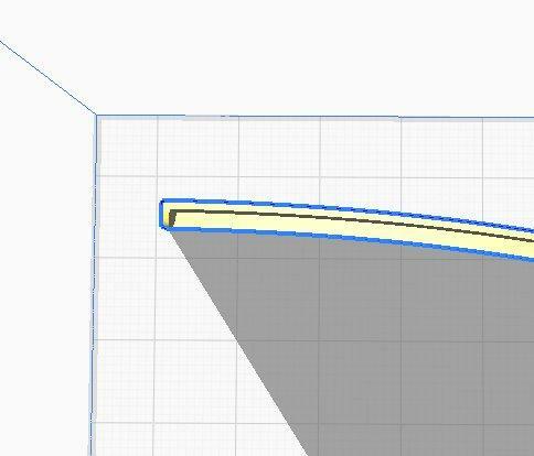

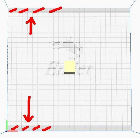

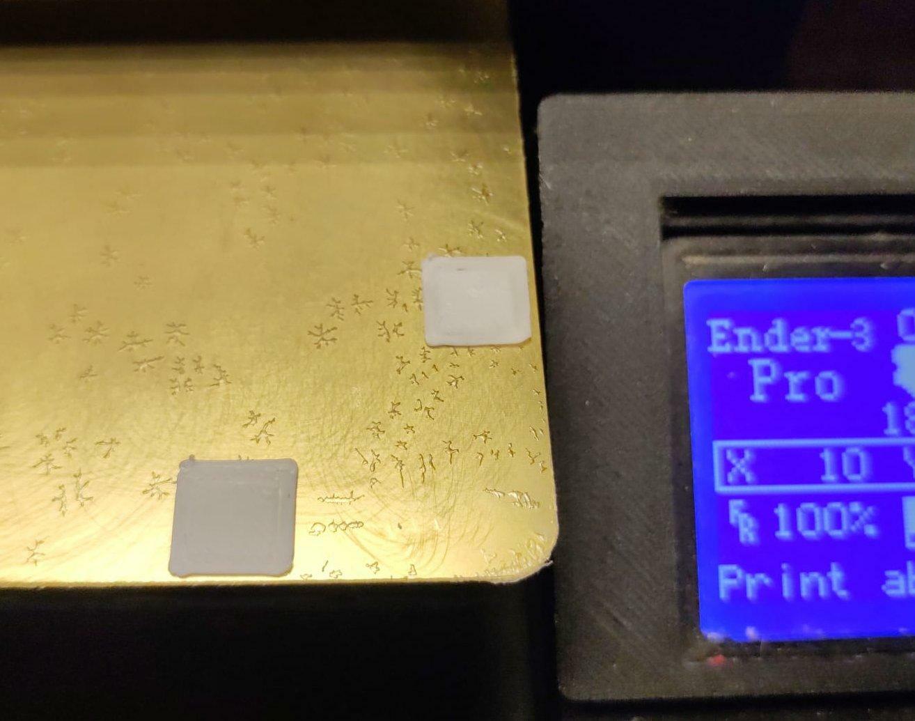

Trovato il "problema". Quando ho installato la Ender 3 pro (3 anni fa) c'era un'area "non permessa" nel profilo. Quest'area adesso (cioe' con le nuove installazioni di Cura) e' stata tolta nel profilo della 3 pro ma rimane in quello della Ender 3 liscia. Io non ho mai reinstallato Cura quindi mi sono sempre portato il problema da 3 anni a questa parte. Ovviamente chi oggi installa una Ender 3 liscia continuera' ad avere il problema. -
Area di stampa Ender 3 PRO e Cura
Carsco ha risposto a Carsco nella discussione Hardware e componenti
Intanto grazie. Nel frattempo ho risolto aggiungendo una stampante custom con le stesse misure della Ender, solo che ora funziona tutto. -

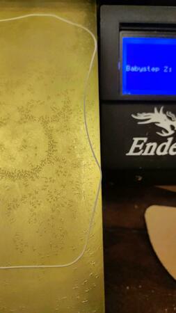

Con una Ender 3 Pro e Cura non riesco a stampare su tutta l'area del piano lungo l'asse Y. Sebbene i valori siano settati a dovere (235x235) compare una sorta di zona "mascherata" lungo i bordi in alto e in basso sul piano (cioe' su Y). Anche se imposto Y a 300 (per assurdo, perche' non ci potrei stampare) sul piano compare sempre questa maschera che mi limita a 215mm l'escursione di Y. Su X non ho alcun problema ad arrivare fino al bordo del piano. Prima che lo pensiate: non si tratta del bordo skirt/brim. Nella foto qui sopra sia lo skirt che il brim sono disattivati e infatti a destra e sinistra non c'e' alcuna ombra e posso sfruttare tutti i 235mm del piano di stampa. Ripeto: non e' la stampante che non ci arriva ma e' Cura a non farmi mettere il pezzo li'. Come risolvere?
