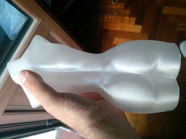

  1. Molto belli anche i tuoi. Io avrei carteggiato un po' per togliere il classico riflesso delle righe. Il modello e' cosi' tondo che bastano 10-15 minuti di carta 100/220 senza andare oltre.

  4. E cosa avrebbe di strano un semplice vasetto? Non ho capito se e' piu' difficile la prima o la seconda. Oppure sono facili entrambe.

  6. Ma c'è sempre un però con questo abs! E una volta è troppo basso, e una volta è in vase mode, e una volta vado troppo piano, e una volta... :)

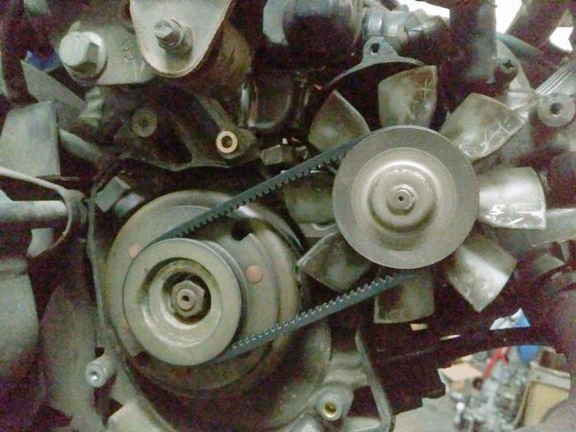

  15. E se usassi il cuoio come cinghia? Potrebbe funzionare?

  17. Mah, ci voglio provare, non sono così convinto che non funzioni. Vedremo cosa esce fuori. Però è strano che nessuno ci abbia provato, chissà.
  18. Quindi nessuno ha mai provato? Aspettero' qualcuno che lo abbia fatto.

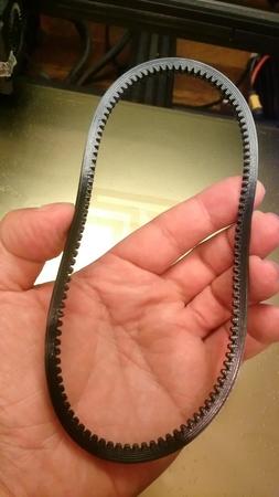

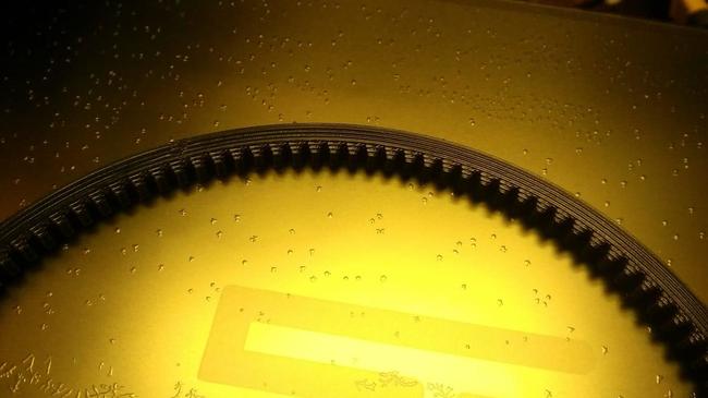

  19. Capisco, ma ho il termometro che me lo indicherebbe subito. Inoltre questo scooter ha il doppio raffreddamento: cilindro ad aria forzata e testa ad acqua con pompa. Noterai pero' che muovere la pompa acqua e l'alternatore del motore di un'auto e' leggermente diverso dal muovere la pompa di un motorino. Fra l'altro la cinghia che ha stampato fa letteralmente cagare. Brutta proprio in faccia gia' mentre stampava. Mah, chissa'.
  20. E perché mai? Se si rompe si rompe e basta.
  21. Ho un vecchio scooter 4T anni 90 con ancora la cinghia dei servizi per azionare la pompa dell'acqua e ralativa ventola radiatore. La cinghia e' introvabile, essendo spessa solamente 7mm e lunga 430mm. Alla fine l'ho trovata in Israele e mi sta arrivando, ma coi disastri che hanno in casa temo che passera' qualche settimana. Nel frattempo avevo pensato di stamparla in TPU 95A, per vedere se riesco a tamponare per qualche giorno senza strapazzi. Fare la spesa etc, nulla di che. Che dite? Provo?
