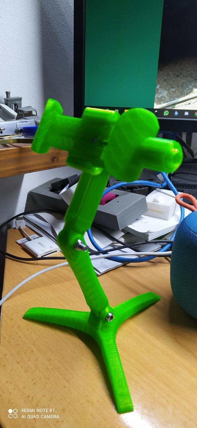

  4. Ecco un paio di stampe appena fatte
