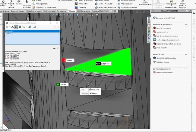

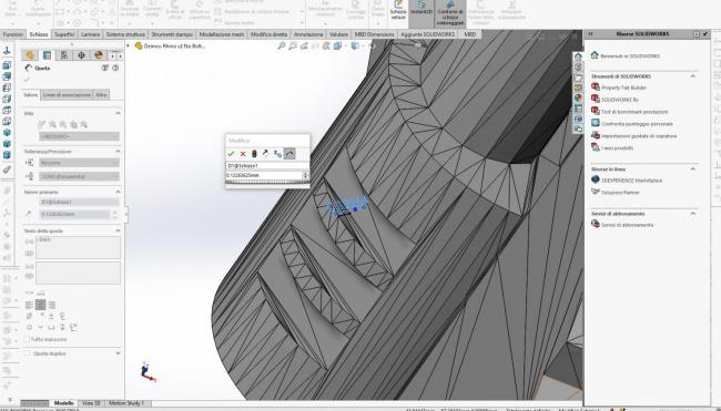

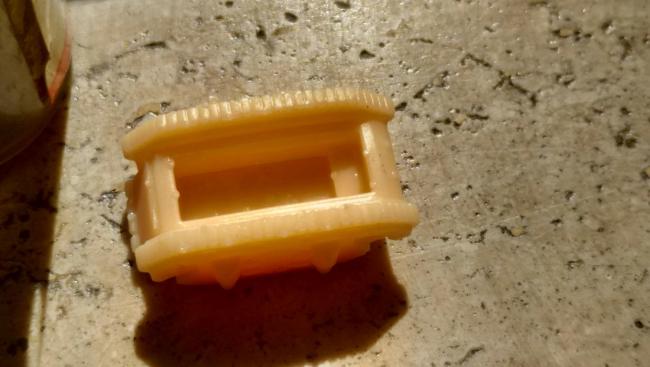

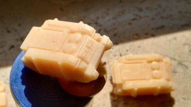

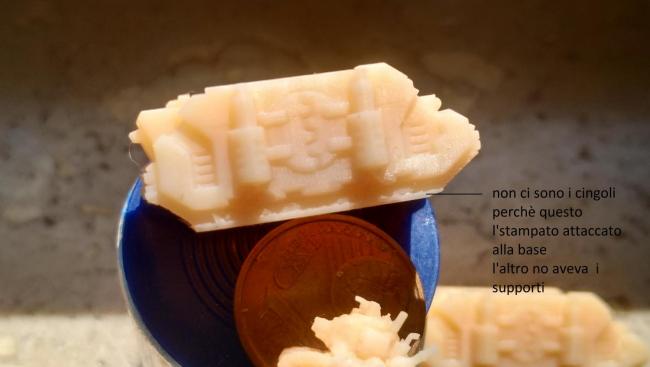

	Parametri per resinaTomto ha risposto a invernomuto nella discussione Problemi generici o di qualità di stampa L' stl presenta uno sbalzo di un decimo a scendere , ci son tratti a 0.05( n.b non altezza layer) . parliamo di spessori inferiori ad un capello ne ho stampati 2 . uno attaccato alla base infatti i cingoli non sono venuti,nell'altro ci sono. non vedo effetto carta vetrata. Sicuramente si può fare di meglio . Ho stampato a 0.05 alcune parti non le vedi a occhio nudo ma sotto una lente . La resina color carne non esalta i contrasti . Adesso capisco perchè i modellisti prendono la grigia é sicuramente scalato dall'originale ci sono parti che sembrano essere prodotte male ma secondo è che gli sbalzi e gli spessori in diversi punti sono veramente ridotti . nello slicer (per questa stampa ho usato chitubox nella preview si vede questo : carro.mp4 Effetto carta vetrata a parte non vedo grosse differenze con la tua stampa, anzi una delle due stampe è venuta peggio (...cingoli..) Domanda: Dicono di stamparlo a 0.02 ci sono delle foto di riferimento? Dal vivo la tua stampa ha spigoli "morbidi" rispetto alla foto? Di più non saperi dire mi dispiace
